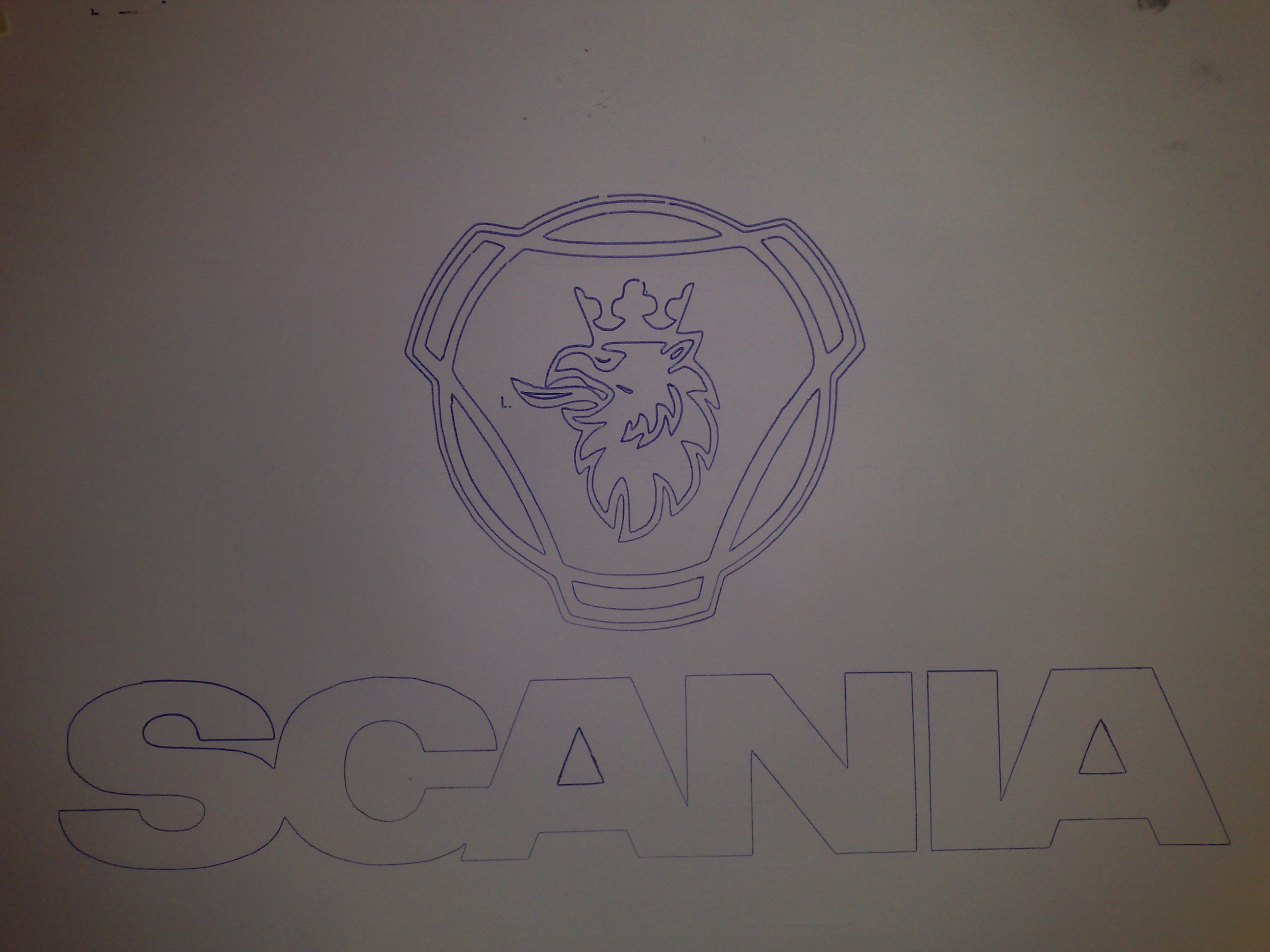

Próba podpisywania zeszytów i sprawdzenie dokładności i możliwości...
Jak dla mnie zadowalająco chociaż nie miałem cienkopisu ale
gdy kupie postaram się zrobic jeszcze mniejsze! :mrgreen:

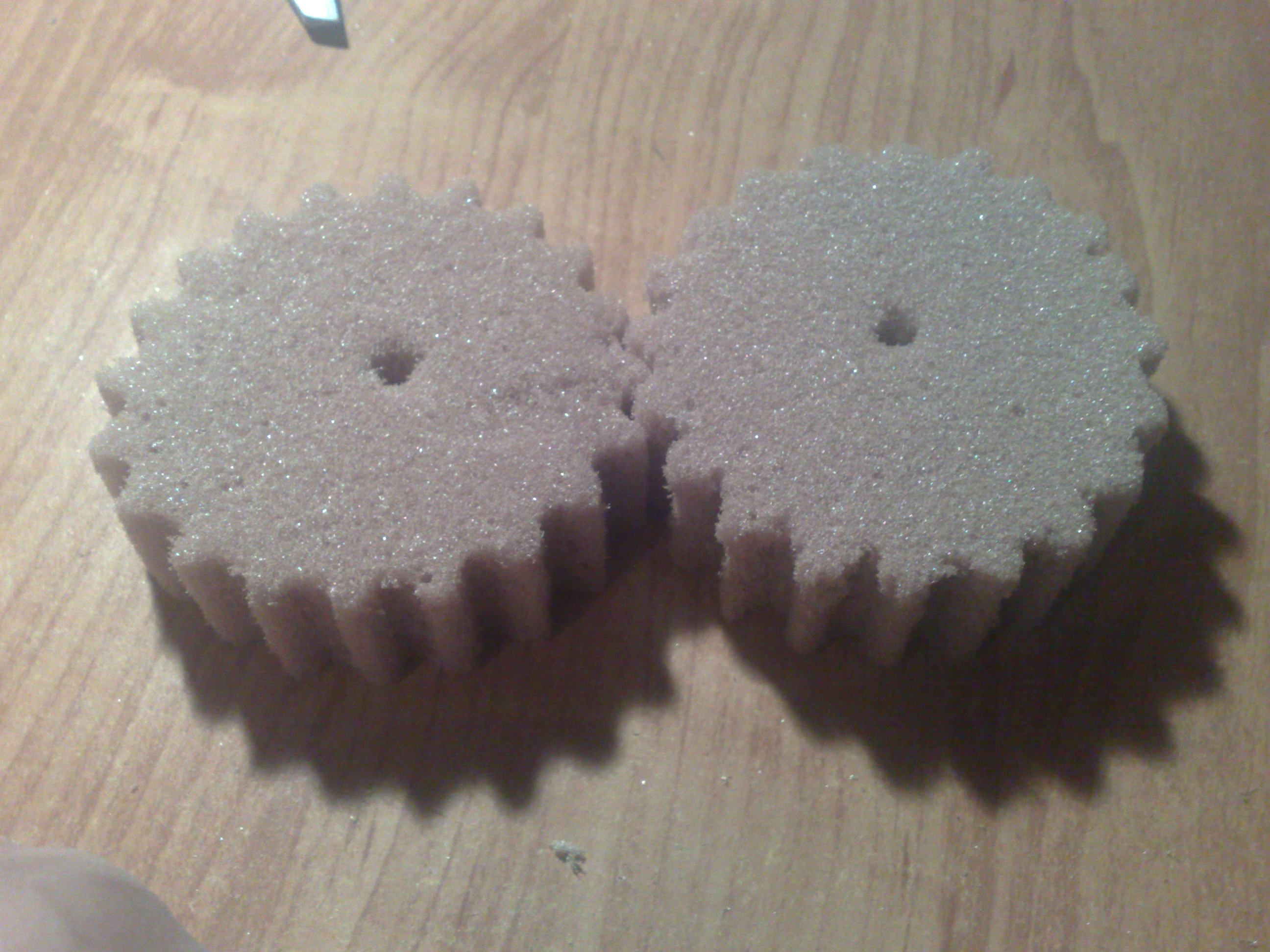

małe frezowanie
Zrobiłem mały błąd iż średnica wiertla była za duza do cienkich ścianek(mala nauczka:P)...
ale rezultat w miarę zadowalający.
Muszę kupić styroodur bo ponoć lepszy...

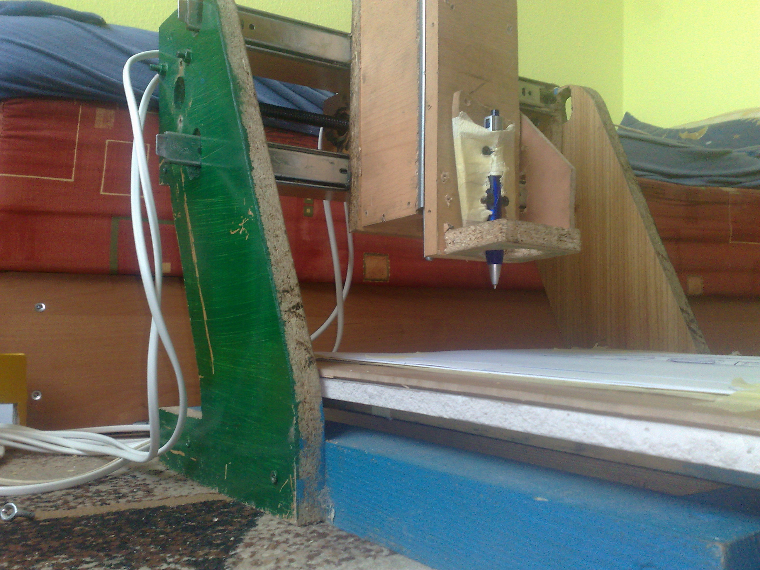

Edukacyjna frezarka CNC(350zł)
Witam Na początku chciałem podziękować wam użytkownikom na całą pomoc i wiedzę ogólnodostępna na tym forum !!!
Z racji zapotrzebowania dla edukacji gdyż jestem w
technikum mechanicyzm o specjalizacji obróbki skrawaniem chciałem
dokształcać się we własnym poziome i zbudowałem własna
edu frezarkę cnc
Wiek to na razie 18 ;) wiec i doświadczenie jest niewielkie
ale staram się...
Fundusze uzyskałem sobie prawie sam przez wakacje na
pr. dorobkowych itp...
Budowa frezarki bardzo wiele mnie nauczyła ale to tylko
wer. edu. i wec nie oczekiwałem ze będę frezował turbiny i jakieś tam nonsensy,
ogólnie chodziło o naukę cad/cam,pisanie programów,Zabawę i ogół rzeczy z tym związanych!
Forum czytałem chyba codziennie z zapałem ! :) Cały czas coś gdybałem przerabiałem gdyż urządzeń mi do tego nie brakuje i nast.
planowana będzie o wiele lepsza spawana i z droższych materiałów
Co do wykonywanych rzeczy na niej to będę robił co się uda i ile wyciągnie...
Obrazek Obrazek
Obrazek Obrazek
Obrazek Obrazek
Obrazek Obrazek
Oczywiscie satysfakcja zbudowania tego czegoś jest bardzo ogromna :)
INFO
Frez. wykonałem z płyt meblowych które miałem dostępne w domu wycinane krajzega ręczna. Niby stół teowy z paneli podł. wkręty i inne tego typu sprawy tez posiadałem w domu
Napędy
Do poruszania osiami użyłem silników krokowych z all około 0,6Nm 1,2A 24V sprzęgło : waz ogrodowy i prowadnice meblowe
Śruby trapezowe chyba tr 12x2 i okrągła nakrętka
Sterowniki
Sterowniki z alle TB6560AHQ z zasilaczem z laptopa 19V i 3,4A
Pole robocze to coś jak A3.
