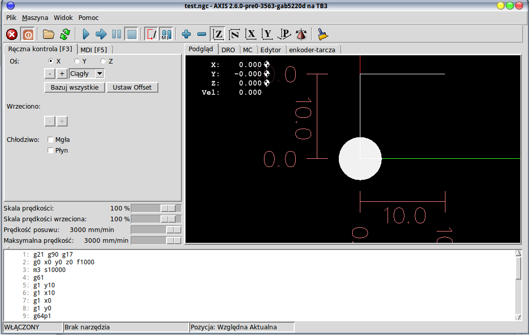

dziabi3 pisze:Powiedzmy że istnieje firma XXXX i tworzy soft typu linux cnc czy mach i kompiluje 1 wersje pod Windowsa a 2 identyczna pod linuxa
I co będziecie się bili nadal że linuxowa wersja jest lepsza a windowsowa gorsza?
Ty naprawdę jesteś umysłowo ograniczony.
Jeśli ktoś tutaj traktuje sprawy jako Linux kontra Windows, to chyba tylko Ty.
Nie ma LinuxCNC pod Windows tylko dlatego, że Windows nie udostępnia kernela czasu rzeczywistego.
Samemu dopisać nie można, bo licencja Windows nie pozwala żeby mu w bebechach grzebać.
Natomiast wiele programów "linuksowych" jest kompilowanych pod Windows i działa tak samo.
Dzisiaj w tym wątku pisałem :
I to nie jest żadna wojna Linuksa z Windows, pod Windows też dobre programy powstają.
Tylko Ty cierpisz na wybiórczą ślepotę, nie widzisz tego co Ci widzieć nie pasuje.
A co do meritum, to i Ty i qqaz pieprzycie od rzeczy.
To nie są żadne "optymalne ustawienia" ani żadna "constans velocity".
To jest ustawienie maksymalnej dopuszczalnej odchyłki przy ścinaniu zakrętów.
Jak sobie zrobię G61 to się w rogu zatrzyma i ruszy, jak zrobię G64P1 to zetnie zakręt o maksimum 1 mm od rogu, a jak zrobię G64P5 to zetnie zakręt oddalając się o maksimum 5 mm od rogu.
Nic się nie rozreguluje i nic nie wpadnie w wibracje.
Tak wygląda program :
Kod: Zaznacz cały
g21 g90 g17
g0 x0 y0 z0 f1000
m3 s10000
g61
g1 y10
g1 x10
g1 x0
g1 y0
g64p1
g1 y10
g1 x10
g1 x0
g1 y0
g64p5
g1 y10
g1 x10
g1 x0
g1 y0
m5
m2
Tak wygląda podgląd :
A tak pojedzie frez :
Bez żadnych ptaszków, okienek i innych śmieci.
Nawet jak staniecie na uszach, to w Machu tego nie zrobicie.
