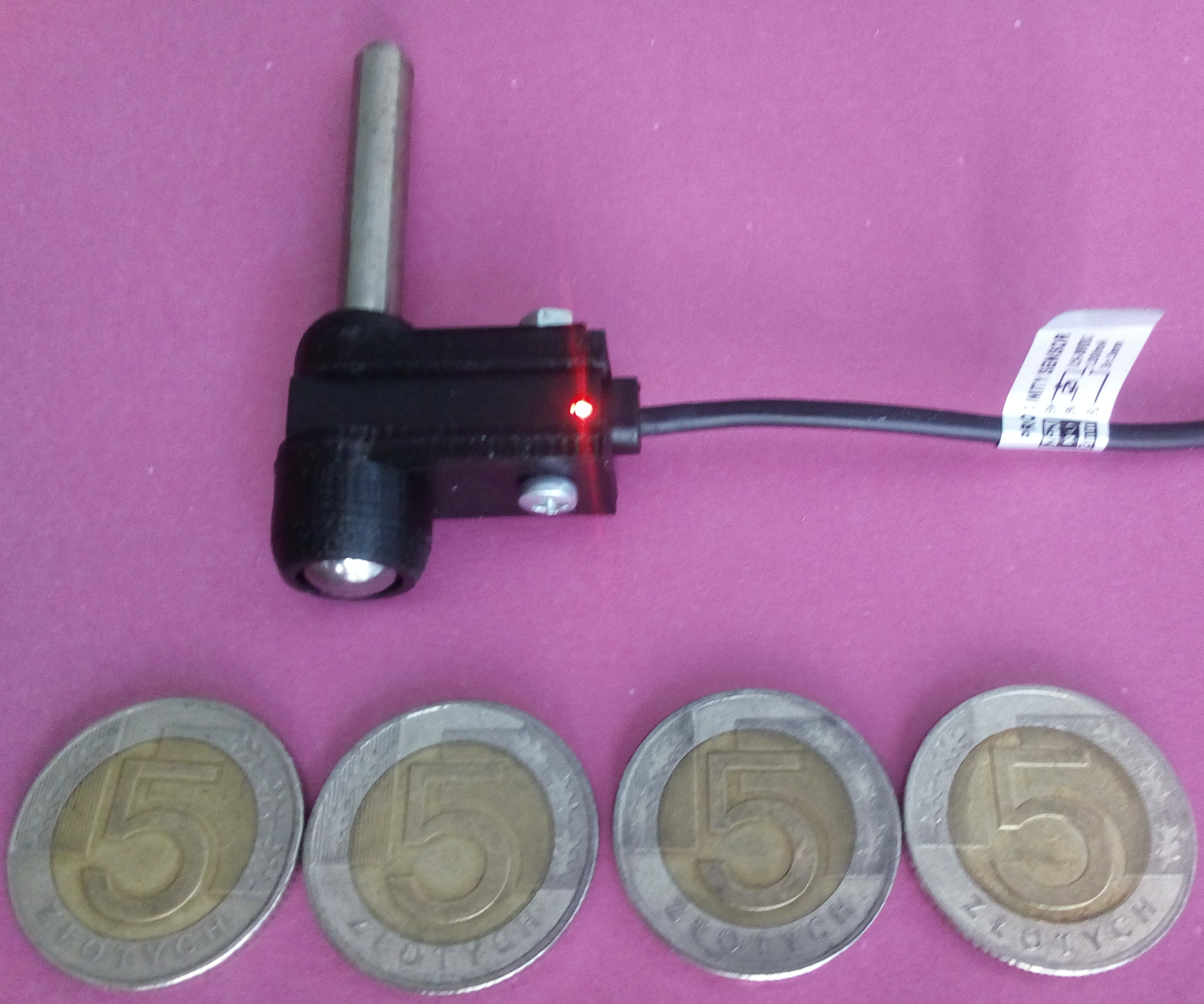

Ktoś mi wcisnął "pomógł", no to w nagrodę udostępnię pliki projektu.
Sworzeń ma 6mm, kulka 11,1mm. Takie akurat miałem. Kulka jest duża, żeby była ciężka, ale może wystarczy mniejsza. Dając inny sworzeń, albo inną kulkę trzeba zmienić kilka parametrów w OpenSCAD i wyeksportować nowe STL-e.
Myślałem żeby dać sworzeń 7 albo 9 mm, bo takich frezów nie używam i taka tulejka jest zawsze wolna. Nakrętek mam już kilka i pewnie jeszcze dokupię, bo to jednak większa wygoda niż koszt.
Jakbyście mieli problem z uprawnieniami pod Linuksem, to sudo chown...

Jaka dokładność ma ten czujnik?
Jeszcze nie sprawdzałem, ale jak się go porządnie wykona, to powinien mieścić się w setce.
Zasadniczo chodzi o stabilne zasilanie i żeby kulka nie chodziła za bardzo na boki.
Natomiast sam pomiar nie jest absolutny, tylko porównawczy, najpierw czujnik bazujesz na wzorcu a dopiero potem szukasz materiału.
Dodane 38 minuty 53 sekundy:
Dałem się przekonać, choć mam na dzisiaj inne plany...
Założyłem czujnik na maszynę, na razie tylko ruchy manualne i wzrokowa kontrola wbudowanego LED-a, bo na przepinanie elektryki nie mam nastroju.
No i cóż?
Normalnie w szoku jestem.
Czujnik ma histerezę rzędu 0,005mm!!!
Krótko mówiąc, jeżdżąc "w te i wewte" o zaledwie 0,005mm zapalam i gaszę LED-a.
Bezdyskusyjnie czujnik jest dokładniejszy od maszyny i to pomimo prowizorycznego wykonania.

Prace idą naprzód.
Dzisiaj zmajstrowałem czujnik materiału.
Miało być inaczej, ale padło na swobodną kulkę z łożyska i drukowaną obudowę.
Pięciozłotówki na zdjęciu pokazują nie tylko wielkość, ale też orientacyjny koszt urządzenia.
Link do czujnika jest gdzieś w tym temacie, kulka i sworzeń ze złomu, wydruk trwał jakąś godzinę, bo w wysokiej jakości (0,1 mm na warstwę).
Jeszcze nie sprawdzałem, bo mi się nie chce, ale w sumie to co tu może nie działać?
Plików z OpenSCAD załączać nie będę, bo nie jesteście zainteresowani, to się nie będę narzucał...
