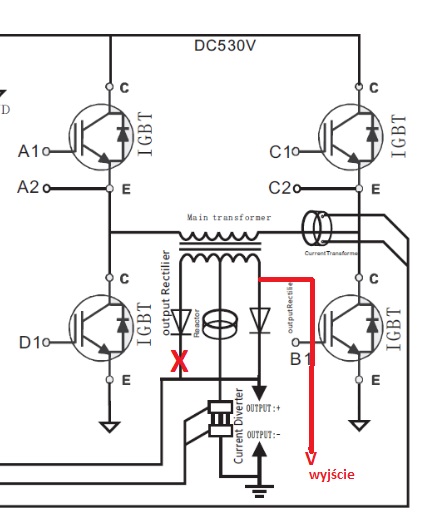

tristar0 pisze: ↑
25 mar 2021, 06:31
Obrazek Jeśli to jest taki uład to można to sprawdzić w ten sposób
Dokładnie o tym myślę, tylko nie wiem jak układ regulacji na to zareaguje.
Mam obawy że PWM pójdzie na maksa, a zabezpieczenie nadprądowe nie zadziała.
Kombinuję jak to zrobić delikatniej i z większą kontrolą.
Natomiast co do samej spawarki, to nie przesadzaj. Nawet jak ją spalę, to zostanie mi fajna obudowa, wentylator, całkiem przyzwoite radiatory ... Pewnie za sam przewód zasilający trzeba by dać ze 30 PLN ... No nie, dużo to się na tym stracić nie da ...

tristar0 pisze: ↑
24 mar 2021, 22:29
A tak na marginesie nie możesz podłączyć się z ta własną pętlą przed 1 z diod i masą niby to połowa prądu ale nie dłubiesz z bocznikiem i pomiarem napięcia a sprawdzić możesz czy coś tam się zaczyna dziać bo niby to ma 300A (250w specyfikacji ) wiec 125 A to już coś na testowanie.
Nie.
W takim układzie moc wyjściowa wynosi około 100 W, zapewne dlatego że druga połówka uzwojenia wtórnego daje na układ pomiarowy pełne napięcie jałowe, bo nie jest niczym obciążona.
Mam pewien pomysł, ale wolę dziesięć razy przemyśleć zanim zrobię ...

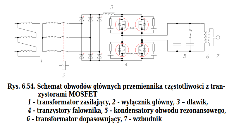

grg12 pisze: ↑
23 mar 2021, 22:35
W dostrojonym układzie LC główna część energii pulsuje sobie pomiędzy cewka a kondensatorem a "spawarka" tylko uzupełnia straty w rezonatorze - problem w tym że Tux nie ma tych kondensatorów...
Nie, problem jest zupełnie gdzieś indziej, mianowicie w systemie powszechnej edukacji, który promuje dobrą pamięć a nie samodzielne logiczne myślenie.
No bo zapamiętałeś jak działa obwód LC, ale nie rozumiesz że jak coś jest tutaj, to nie może być gdzieś indziej.
Naprawdę nie trzeba kończyć uniwersytetów, żeby wiedzieć że jak energia sobie przepływa pomiędzy cewką i kondensatorem, to znaczy że nie ma jej w tyglu.
Dokładnie tak, energia oscylująca w obwodzie rezonansowym nie grzeje wsadu.
grg12 pisze: ↑
24 mar 2021, 08:43
trafiłem na całkiem interesujacy link: https://www.google.com/url?sa=t&source= ... cy6C5PElV4
Moze sie komuś przyda...
Może się komuś przyda, ale optymistą co do tego nie jestem.
Raczej wszyscy będą się gapić jak sroka w gnat i widzieć tylko kondensator ...
A co tam znajdziemy ?
Ano na przykład taki schemat :
Gdyby ktoś nie potrafił dostrzec rzeczy oczywistej, to wzbudnik, czyli cewka do której wkłada się tygiel, jest oznaczony numerem 7.
Reszta układu jest już wbudowana w spawarkę.
