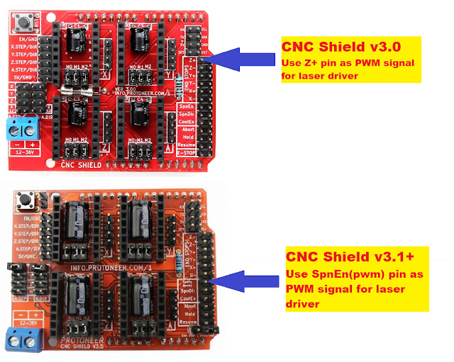

Ty naprawdę nic nie rozumiesz, czy tylko uparłeś się mieć rację za wszelką cenę ?
Jest wyraźnie napisane :
// Variable spindle (i.e. laser mode) does NOT work with this shield as configured. While
// variable spindle technically can work with this shield, it requires too many changes for
// most user setups to accomodate.
Jest to TOTALNA BZDURA, bo obie płytki różnią się WYŁACZNIE rozmieszczeniem pinów i napisami !
Kiedy połączysz chińską płytkę CNC Shield V3.0 do Arduino zaprogramowanego dla Protoneer V3.51, to wszystko będzie działać, tylko sygnały będą na innych pinach !!!
No to co tu "does NOT work" i co tu "requires too many changes" ???

Jednak zrobiłem dochodzenie.
Chińskie klony to faktycznie Shield V3.0, tylko to niczego nie zmienia.
W Protoneer V3.51 dodano trzy piny, dwa dublują przycisk RESET, trzeci to +5V obok E-STOP (lewy górny i prawy dolny róg płytki).
Natomiast na OBYDWÓCH płytkach dostępne są TE SAME sygnały Arduino i w TEJ SAMEJ ilości.
Różnica jest taka, że inaczej poprowadzono ścieżki, więc piny są w innych miejscach i są inaczej opisane.
Podsumowując, twierdzenie że płytka V3.0 NIE OBSŁUGUJE dowolnej funkcjonalności obsługiwanej przez płytkę V3.51 JEST TOTALNĄ BZDURĄ.
Co najwyżej opisy nie będą się zgadzały z obsługiwaną funkcją.
Poniżej obie płytki i przykładowa różnica :
