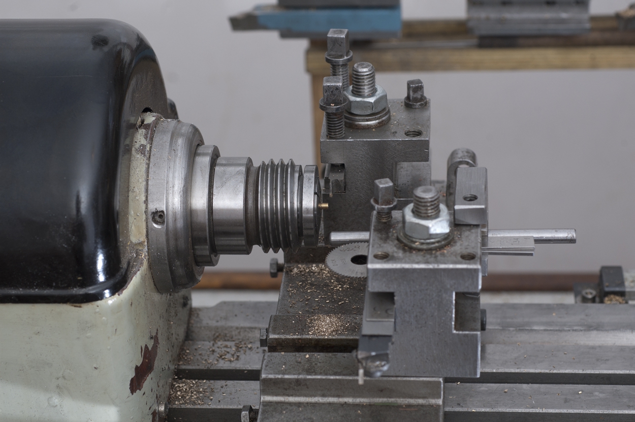

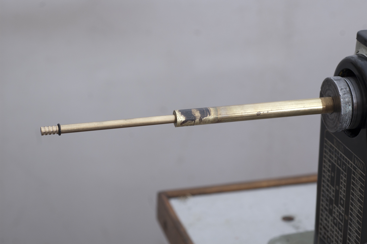

Z cyklu małe a cieszy.
Zrobiłem sobie taki patent, że jak robię dużo małych rzeczy i używam tulejek to nie muszę już patykiem popychać pręta. :) Samo się popycha. Teraz to się pracuje!
A robię takie śrubki robaczki wysokość 1,2mm m3 :)

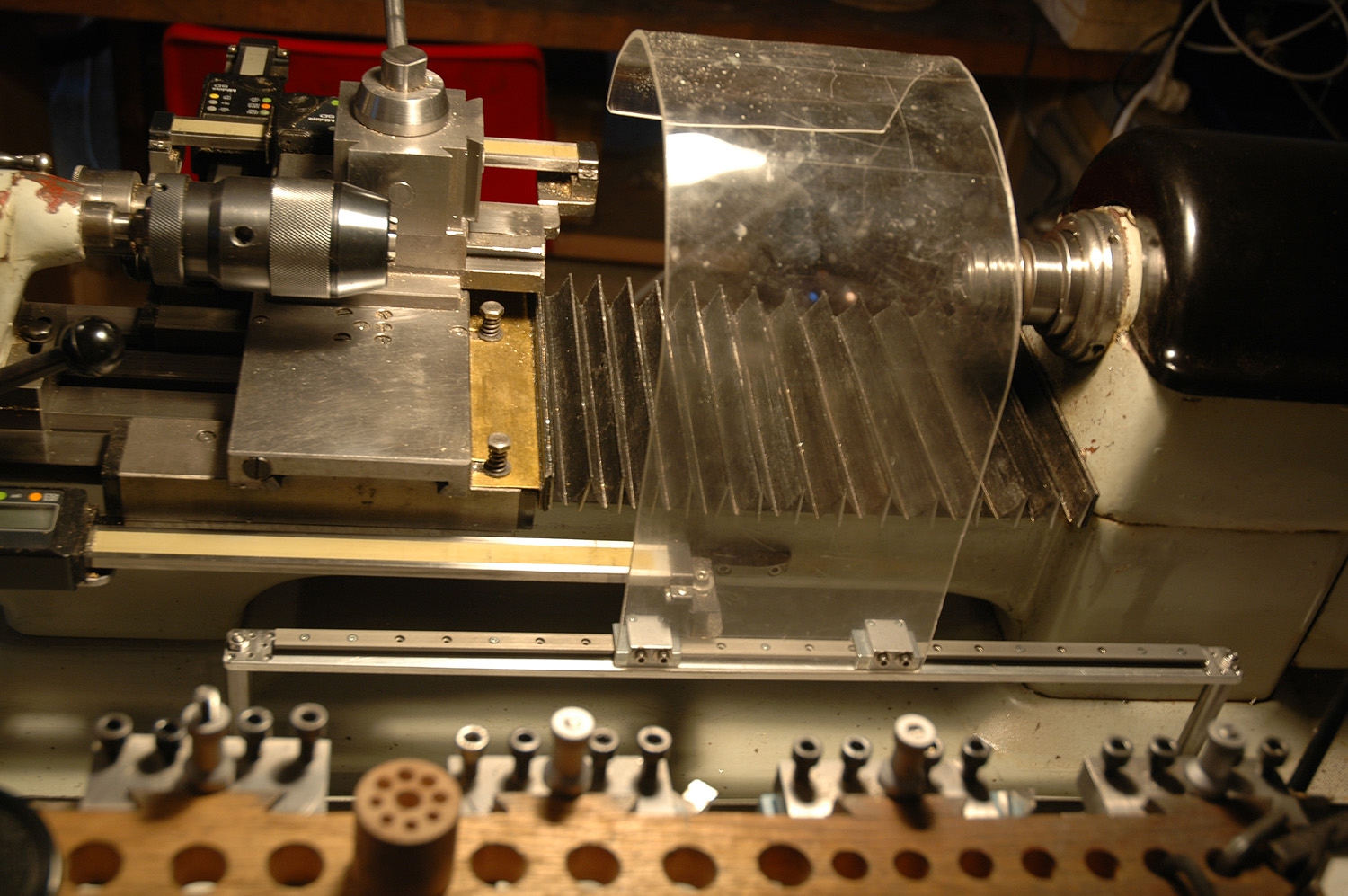

U mnie w najnowszym tosie też te śruby się zapiekły tak że dwa klucze pogiąłem a że nie było w sumie potrzeby rozbiórki to odpuściłem na jakiś czas, w poprzednich egzemplarzach poszło łatwo.
Była mowa o osłonach to sobie taką zrobiłem.
