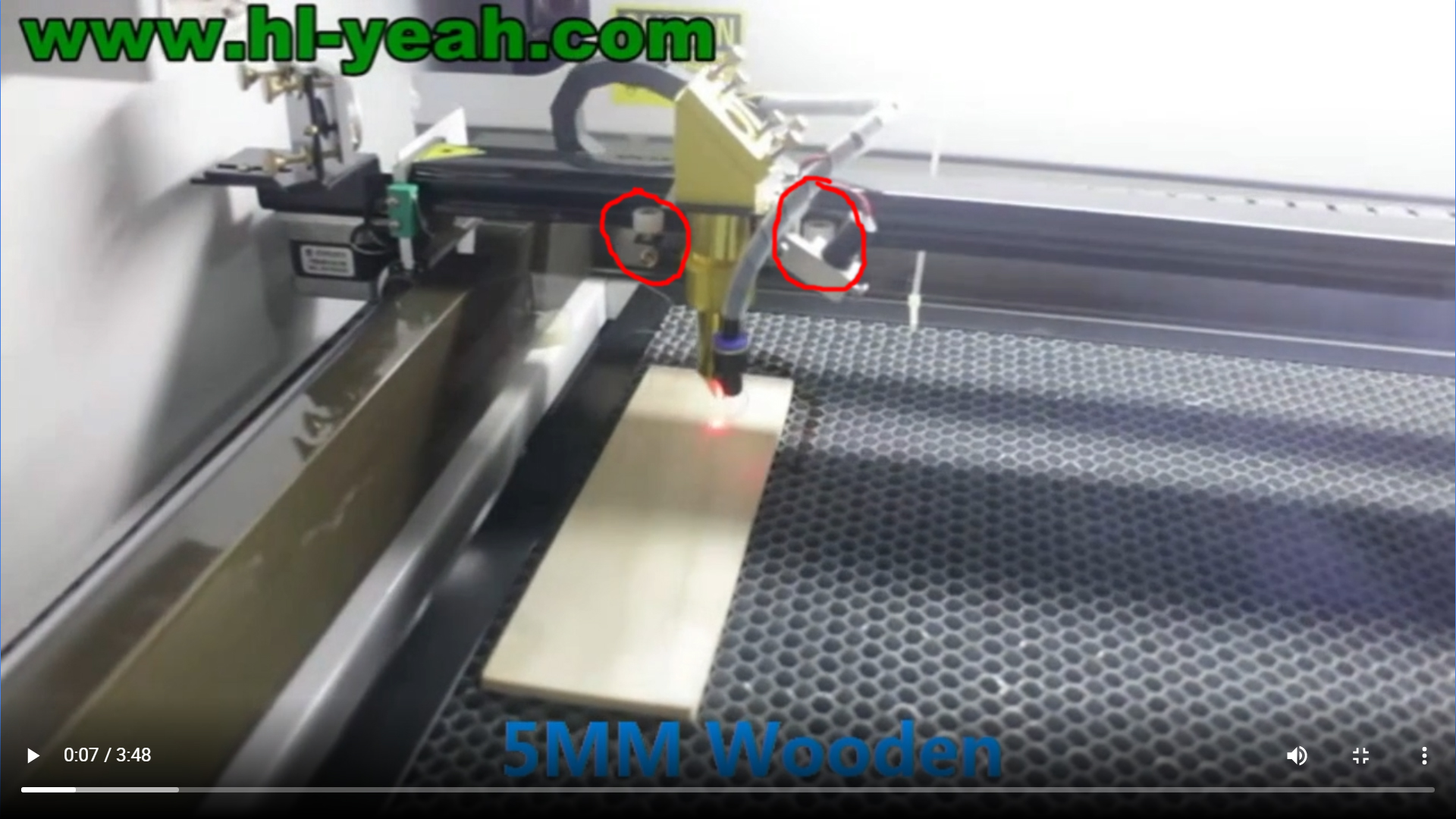

oś X pomyka na rolkach z plastiku :mrgreen: :mrgreen:
Oś X jest na prowadnicy liniowej MGN12 + pasek zębaty.
To jest ta prowadnica MGN12? :mrgreen: :mrgreen:

Ta maszyna to szmelc. To powiększona wersja K40 z innym sterownikiem.
Prowadnice na wałkach zamiast prowadnic szynowych, mocowania luster w wykonaniu garażowym, brak prawdziwego Red Pointa tylko dowieszona do głowicy dioda, oś X pomyka na rolkach z plastiku :mrgreen: :mrgreen:
Unikaj takich maszyn jak ognia. Za 2500 USD można w Chinach kupić prawdziwy ploter. Czasem trzeba trochę poszukać, poczekać na przecenę ale da się. Ta którą pokazałeś to dno i kupa mułu bez względu czy z CW3000 czy CW5000.
