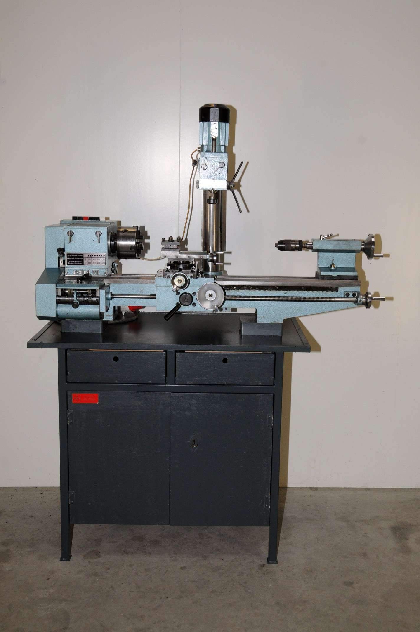

Zbych07 pisze: Jednak pod względem uniwersalności ma poważna przewagę.
Pewną upierdliwość stanowi jej przezbrajanie.
No tu się nie zgodzę.
Ta tokarka jeśli jest kompletna to wygląda tak:
Bardzo porządna maszynka, zaletą jest pełen zestaw posuwów i gwintów metrycznych (lub calowych- w zależności od tego, czy wersja europejska czy anlosaska) za pomocą dżwigni, bez zmiany kół na gitarze. Mozna też pofrezować, powiercić- oczywiście bez szaleństw, ma posuw poprzeczny. Chwalę bo mam maximat V10-P i jestem bardzo zadowolony- w tej klasie rozmiarowej to godna uwagi maszynka. Wersja V10-P od V-10 różni się jedynie tym, iż V10-p posiada napęd posuwu wałkiem, a śruba pociągowa tylko do toczenia gwintów.

RomanJ4 pisze:pabloid napisał/a:
To jest super tokarka, ale brakuje tu frezarki na kolumnie.
http://www.lathes.co.uk/emco/page4.html
iiii? Tak jak pisałem- brakuje frezarki. Maximat V10 od V10-P różni się tym, iż ta druga ma dodatkowy wałek do napędu posuwu. W Przystawkę do frezowania były wyposażone obie.
smouki pisze:Ja mało info o niej znalazłem
Bez przesady- słabo szukasz bo sciśle tej tokarce którą przedstawiłeś to sobie poczytasz w temacie na forum do którego link dałem. Tam w pierwszym poście jej obecny właściciel pisze co miała rozwalone. A w sieci jest dostępna nawet DTR po niemiecku.

Wiedziałem, że już ją gdzieś widziałem :mrgreen: Ten zgryżliwy zielony i niebieska tablica wbijają się pamięć :mrgreen:
http://www.chaski.com/homemachinist/vie ... 42&t=88528
Ale łoże wygląda na niezjechane. W mojej Maximat V10-p jest gorsze :cry:
