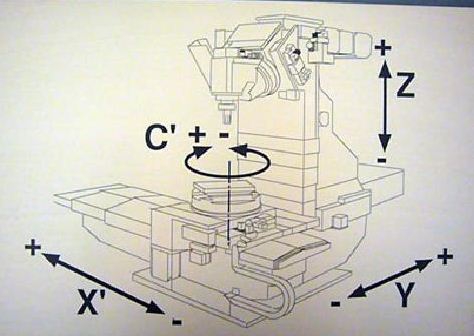

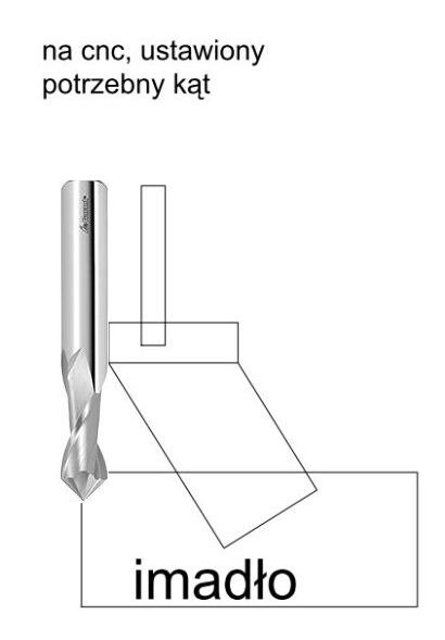

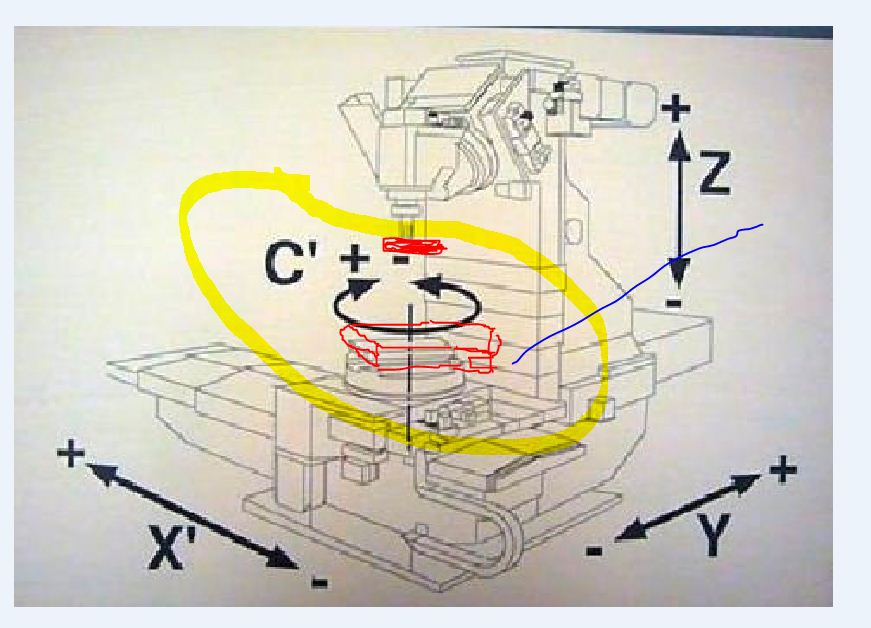

możesz tak ustawiać do kata
burzaxxx napisał/a:
nie, głowica nie idzie po skosie, oś C obraca się o ileś stopni
Dalej nie rozumie - żeby to zrobić okręconą głowicą to muszę mieć posuw i w Z i w np.X - co ma tymi obydwoma posuwami na raz sterować?
sztukę położyłem na płasko - raz, będzie stabilna i frez nie zawibruje
na niebiesko jest gdzie jest rowek, pracujesz w osiach tylko X

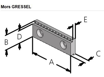

zamiast 5 osi
frezarka ze stołem obrotowym oś C
głowica pracująca wertykalnie i horyzontalnie
co do 2mm zaciskania, nie napisałem 2 mm, ale 5 mm starczy
przy bocznym uderzenie frezem fi20, długością 80mm, posuw 20.000 , frez robi "piing" i łamie się jak zapałka, a aluminium jest trzymane w szczękach - zacisk na 2 rzędowych "kolcach" na 5mm. jednakże surówka musi mieć kąt ostry na spodzie, inaczej wyjdzie ze szczęk
frezem teowym pójdzie spokojnie w aluminium AlMg przy tych parametrach.

a tak w ogóle to jaką maszyną dysponujesz?
3 osie czy więcej?
skrętna głowica?
stół poziomy obrotowy?

położyłbym surówkę na czerwonych strzałkach, materiał z naddatkiem do sfrezowanie w następnym ustawieniu.
najpierw kontur naokoło, fasolki i rowek 25 frezem teowym 25, o ile sięgnie do ...chyba 27 mm?
zaznaczone na niebiesko ciężko będzie uzyskać jeśli chodzi o kąt ostry - może liznąć frezem 4mm? aby było R2?
