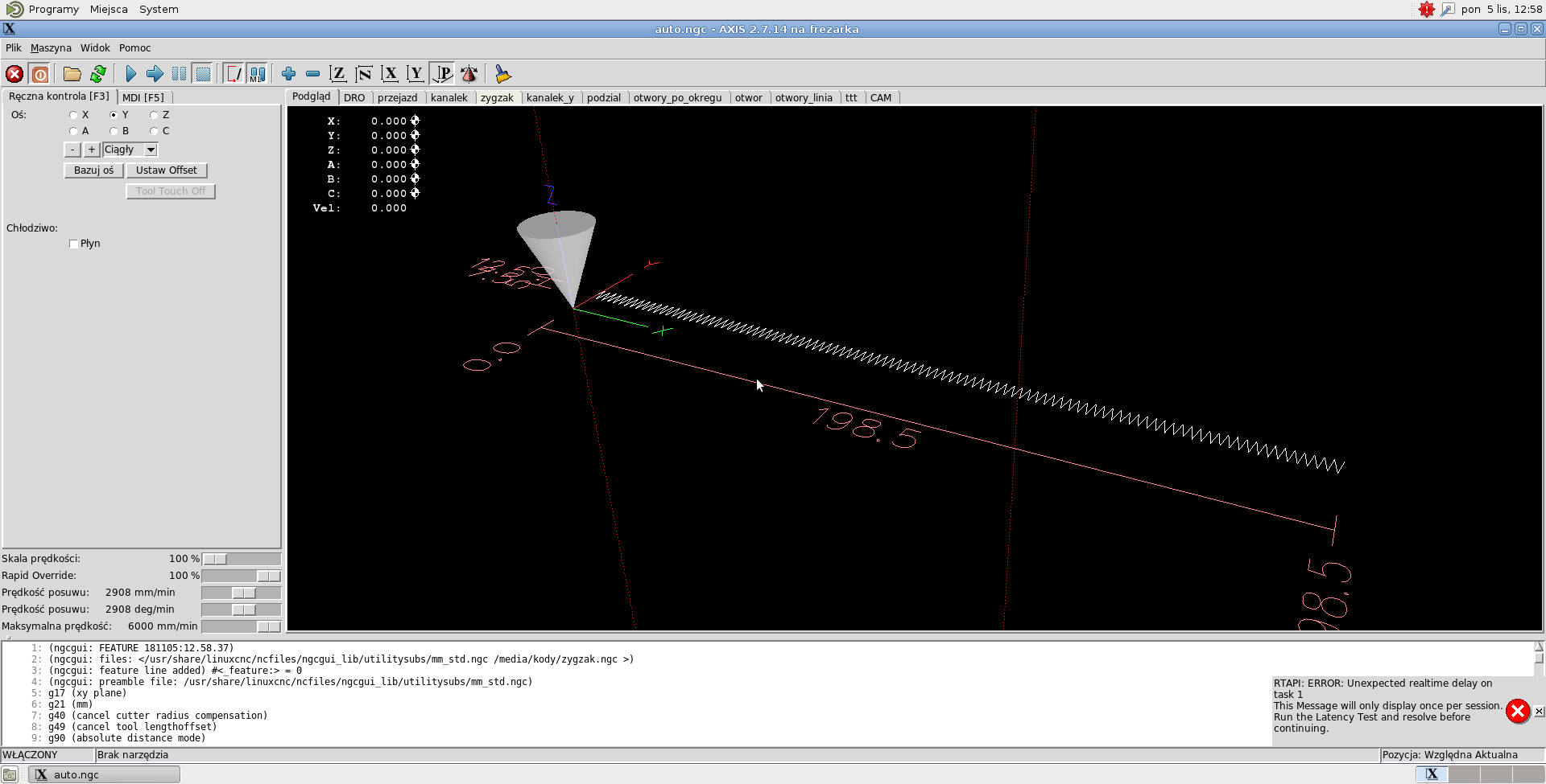

W życiu się nie spodziewałem , że ściągnę program z Macha :)
W naszym wydaniu wygląda to tak :
Kod: Zaznacz cały
(           Z Y G Z A K          )
( Kamar                          )
( Time-stamp: <2018-11-05 12:52> )
o<zygzak> sub
#<x_poczatkowy> = #1 (=0  X start)
#<x_koncowy> = #2 (=200  X end )
#<szerokosc> = #3 (=2 szerokość spawu )
#<gestosc> = #4 (=2 gestość spawu)
#<krawedz> = #5 (=0 <> pachwina)
#<predkosc> = #6 (=400 predkość)
#<y_poczatkowy> = #7 (=0  Y start )
o10 if [#<krawedz> eq 0]
g0 x#<x_poczatkowy> y#<y_poczatkowy>
#<y_max> = [#<y_poczatkowy> + [#<szerokosc> / 2]]
#<y_min> = [#<y_poczatkowy> - [#<szerokosc> / 2]]
g1 x[#<x_poczatkowy> + [#<gestosc> / 4]] y#<y_max> f#<predkosc>
#<akt_x> = [#<x_poczatkowy> + [#<gestosc> / 4]]
(jezeli na koncu nie zmiesci sie pelny zygzak to zostawiam)
o100 while [#<akt_x> lt [#<x_koncowy> - #<gestosc>]]
     #<akt_x> = [#<akt_x> + [#<gestosc> / 2]]
     g1 x#<akt_x> y#<y_min>
     g1 x#<akt_x> y#<y_max>
o100 endwhile
o10 else
g0 x#<x_poczatkowy> y[#<y_poczatkowy> - [#<szerokosc> / 4]] z[#<szerokosc> / 4]
#<z_max> = [#<szerokosc> / 2]
g1 x[#<x_poczatkowy> + [#<gestosc> / 4]] y0 z#<z_max> f#<predkosc>
o200 while [#<akt_x> lt [#<x_koncowy> - #<gestosc>]]
     g1 x#<akt_x> y#<y_min> z0
     g1 x#<akt_x> y0 z#<z_max>
o200 endwhile
o10 endif
m30
o<zygzak>endsub

autor: kamar
02 lis 2018, 08:05
Forum: G-CODE - programowanie
Temat: G-Code - ruch zmijkowy
Odpowiedzi: 27
Odsłony: 6611
Re: G-Code - ruch zmijkowy
Dołożyć jeszcze "z" to i pachwinę obleci :)
Tak wprowadzane zmienne to były w Machu od zawsze czy to nowe wynalazki ?
