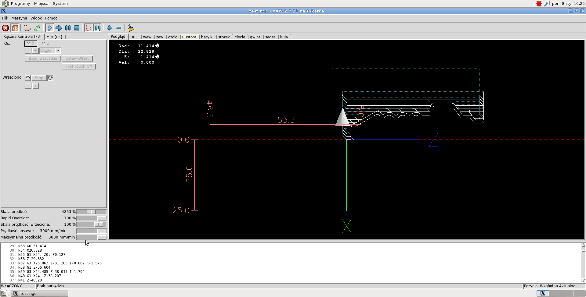

Pafełek pisze: ↑
08 sty 2018, 14:06
Dodałem do postprocesorów w Fusion i śmiga :-)
Chciałbym to zobaczyć w naturze :)

Wczytany na config frezarkowy to nawet pokazuje :)

Re: Fusion360 i toczenie w LinuCNC
Nic nie wrzucisz bo to pp frezarkowy, w krórejś linii ma nawet przejazd osią "y"

Może na początek wypróbuj na jakimś prostym czopie a nie porywasz się na taką obróbkę.
A pp na tokarkę do linuxcnc nie ma w zestawie. Szukaj w tematach Fusiona na forum.
Postprocesor nie taki.
