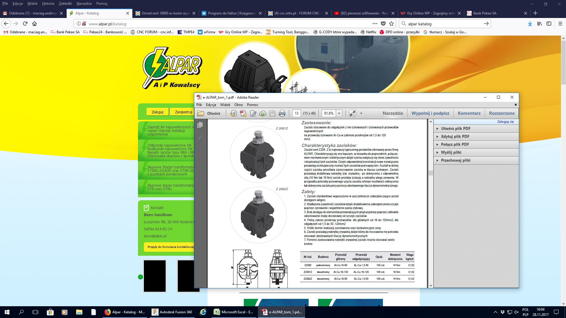

Nie mam gotowego detalu. Oba elementy wkładają w puszkę z tworzywa i zaciskają śrubą na kablu.
Coś takiego - strona producenta
download/file.php?mode=view&id=32132&si ... ed972aa162
