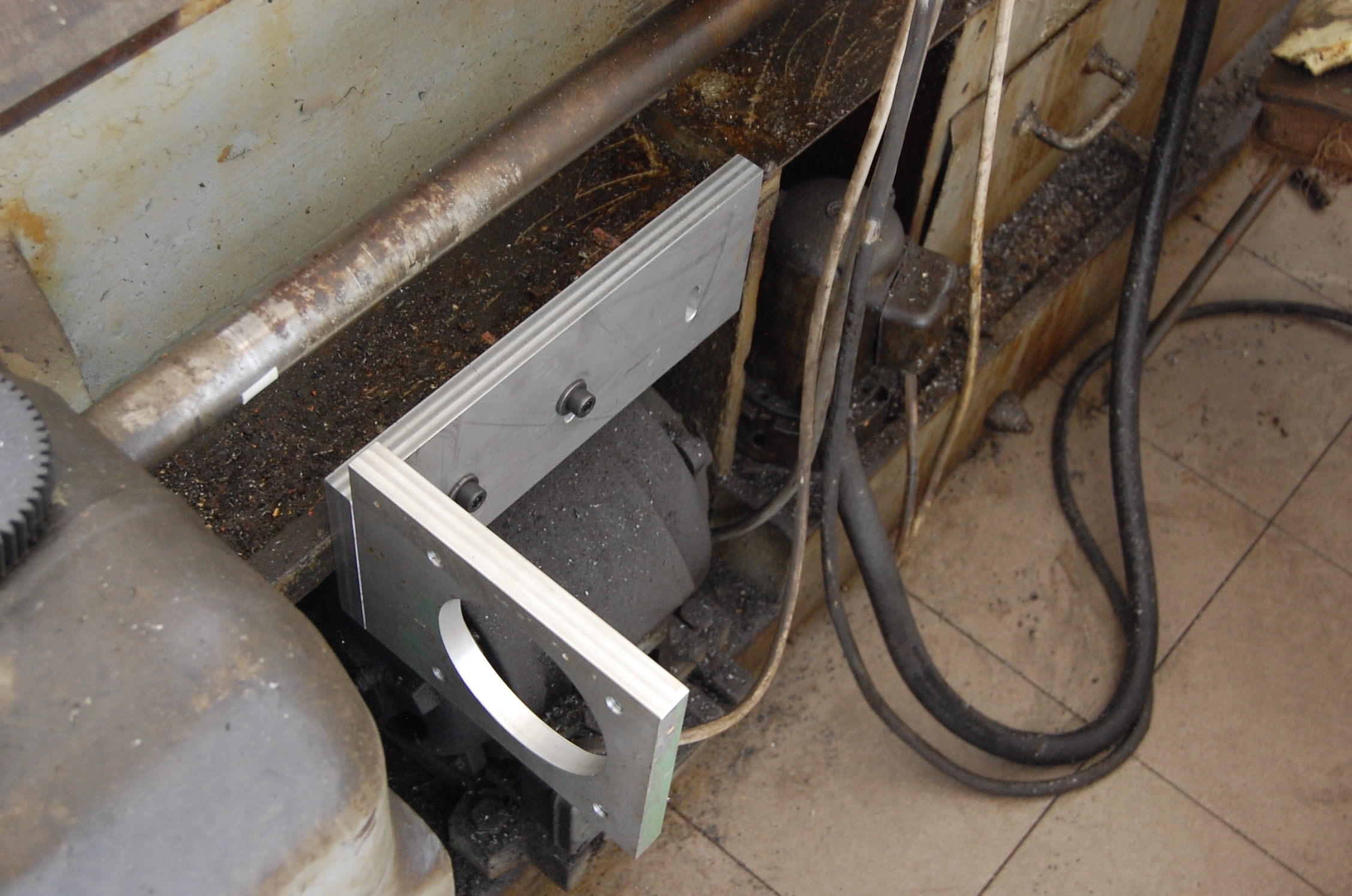

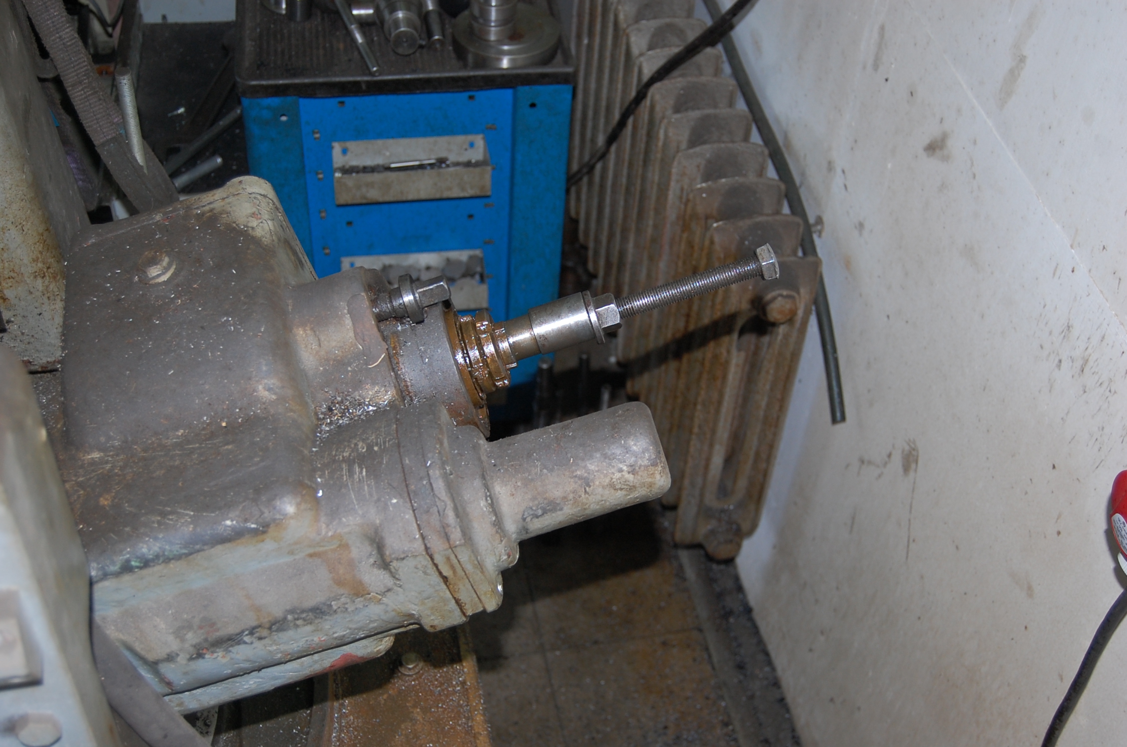

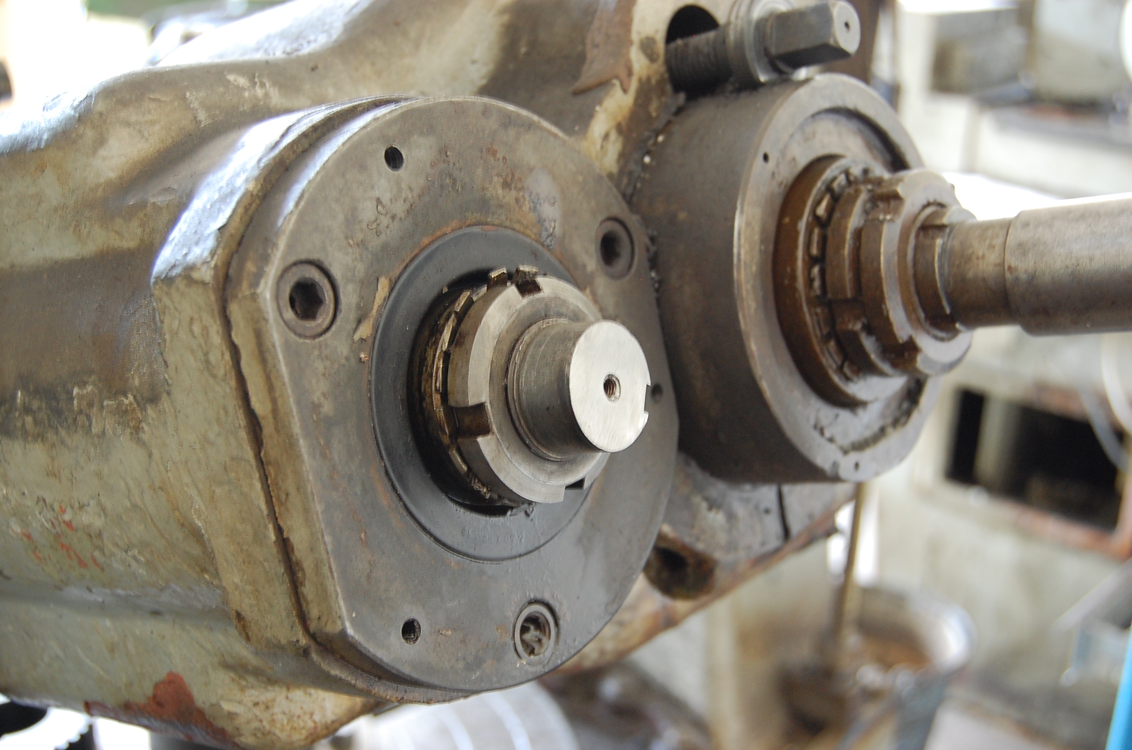

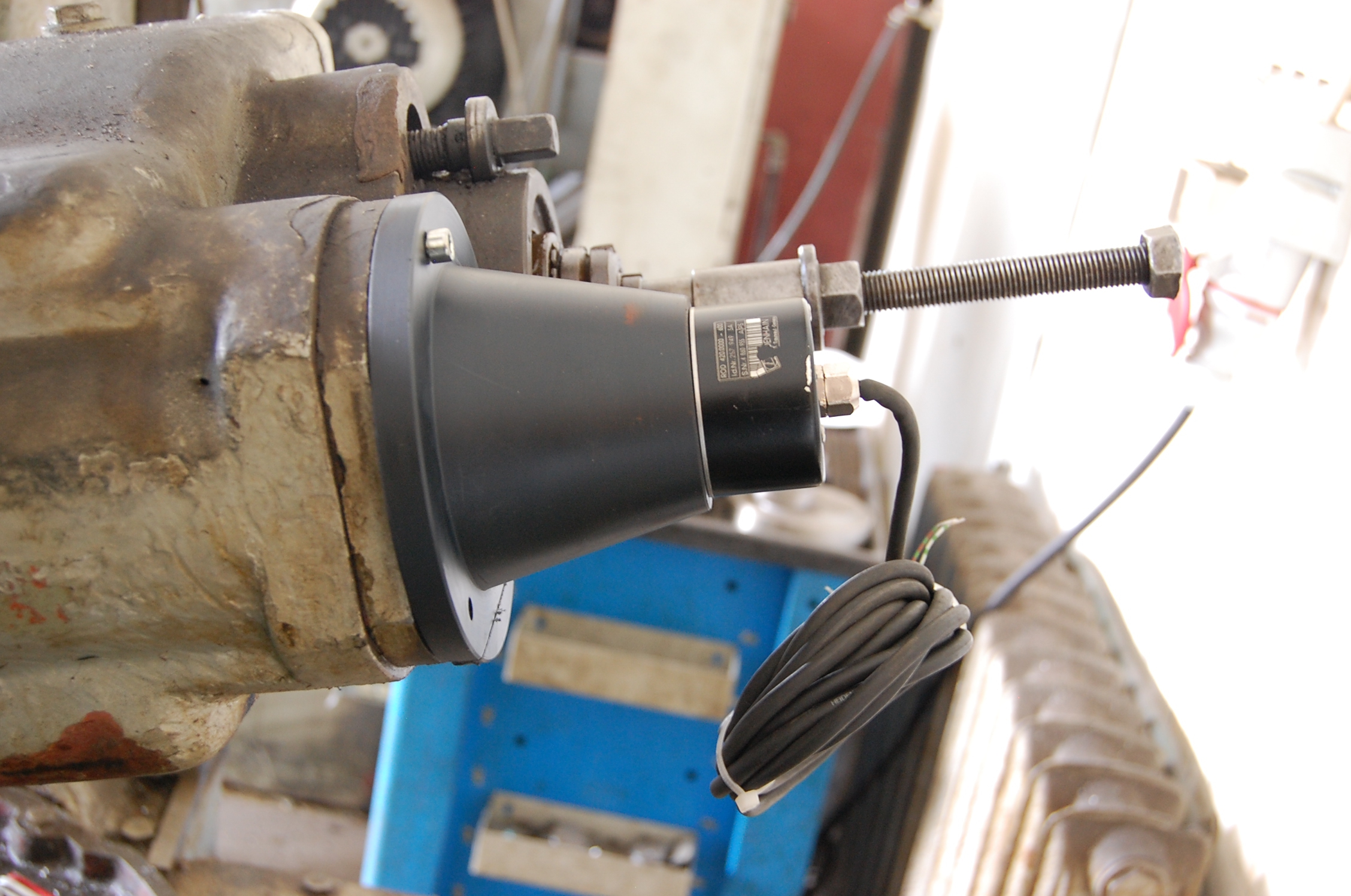

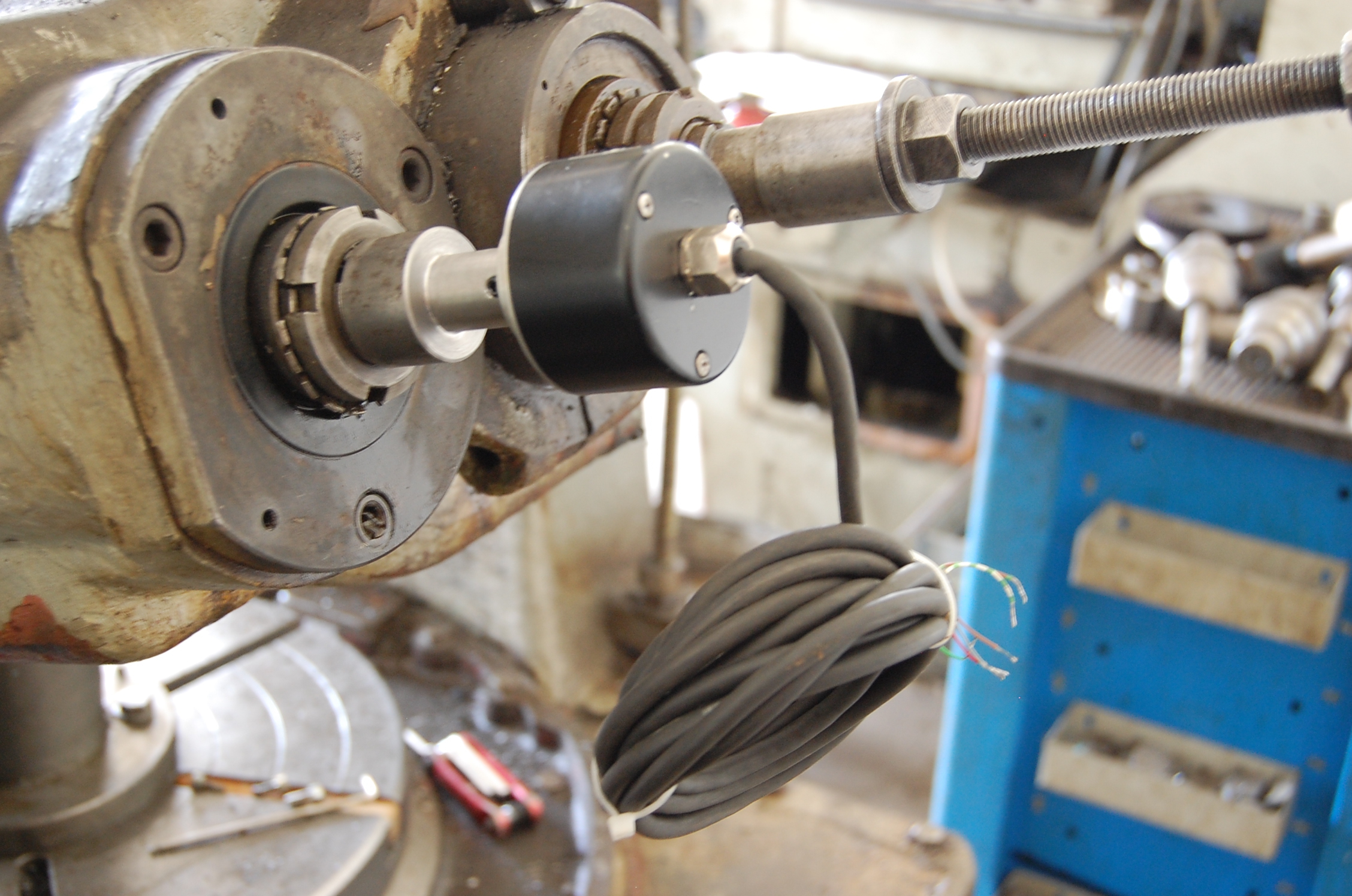

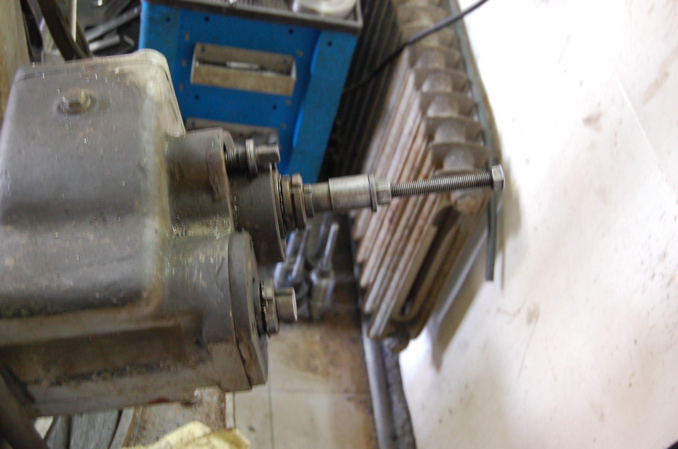

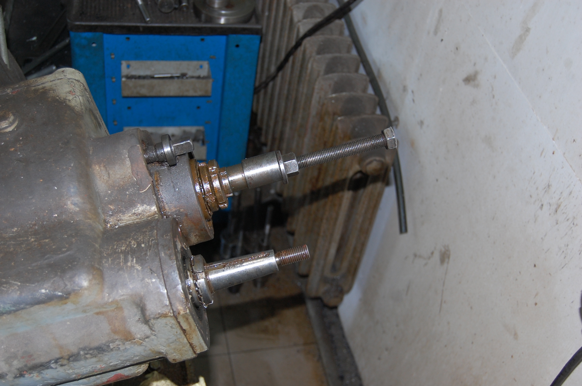

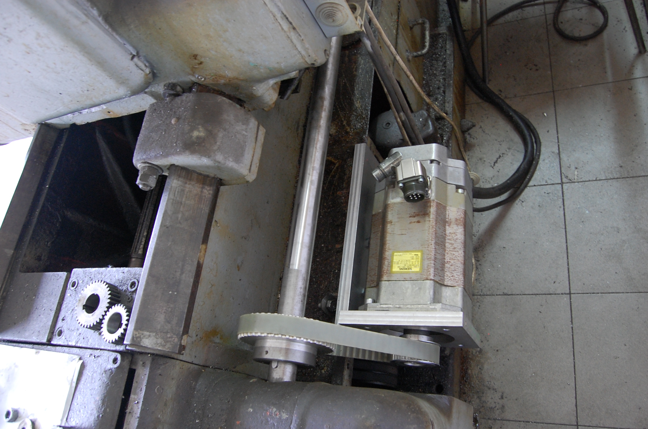

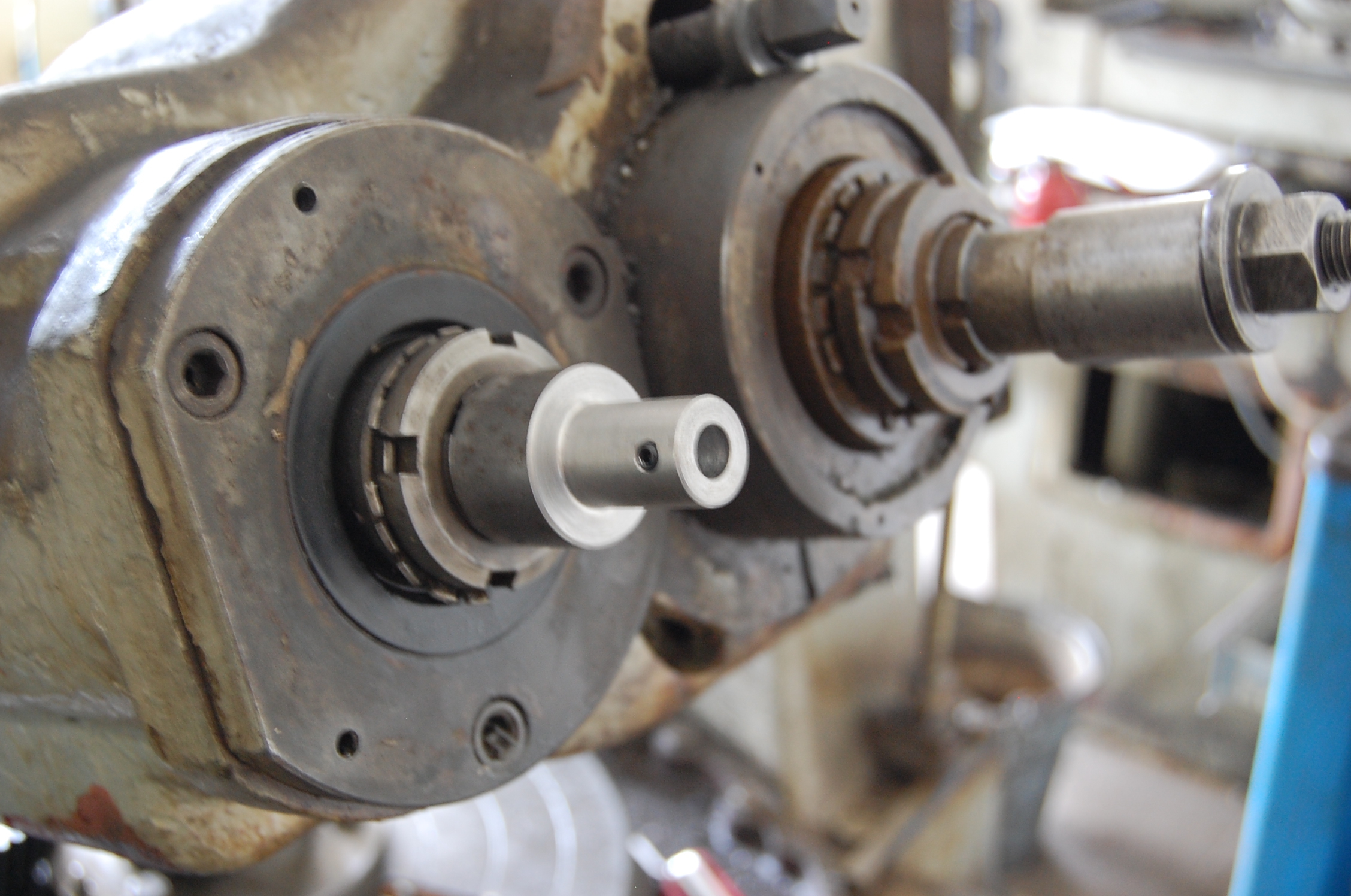

U mnie słowo droższe pieniędzy :)
No to jadziem z fotorelacją :)
Ponieważ absolutnym priorytetem jest to aby maszynka była w każdej gotowa do nacięcia kółek, modernizacja będzie robiona z doskoku.
Na początek wybrane niezłe miejsce na enkoder
Obrazek Obrazek
zaczynamy od dość brutalnej ingerencji Boschem :)
Obrazek Obrazek
Obrazek Obrazek
Gotowy enkoder i mocowanie serwa.
Obrazek Obrazek
Jak na pierwszy dzień roboty i ostatni przed dłuuuugim weekendem to wystarczy. :)
