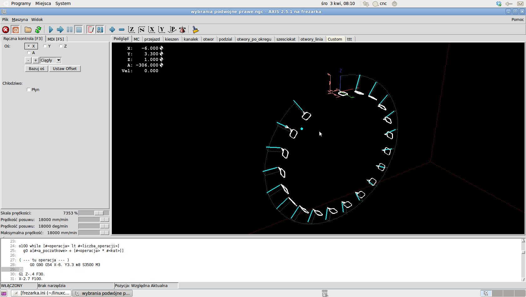

autor: kamar
03 kwie 2013, 08:34
Forum: LinuxCNC (dawniej EMC2)
Temat: Bazowanie osi.
Odpowiedzi: 38
Odsłony: 11452
W maszynkach z 4 osią obrotową dobrze jest zakresy osi równoległej do obrotowej ustawić od "-" do "+" z zerem w środku. Wyświetla wprawdzie dalej latające narzedzie ale po obwodzie.
Zero maszynowe zetki tez najlepiej ustawić w osi obrotu A.
