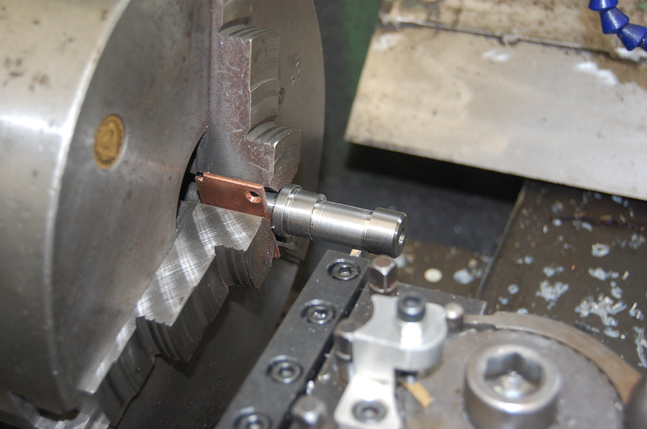

Nówka sztuka, nie śmigana :)
Mimośród zostaje z ulepszonego HM , lepiej żeby jego żarło niż ramiona zacisku.
Jakby co to mam w zapasie do zahartowania a i dorobię w godzinę.

Jest i mimośród.

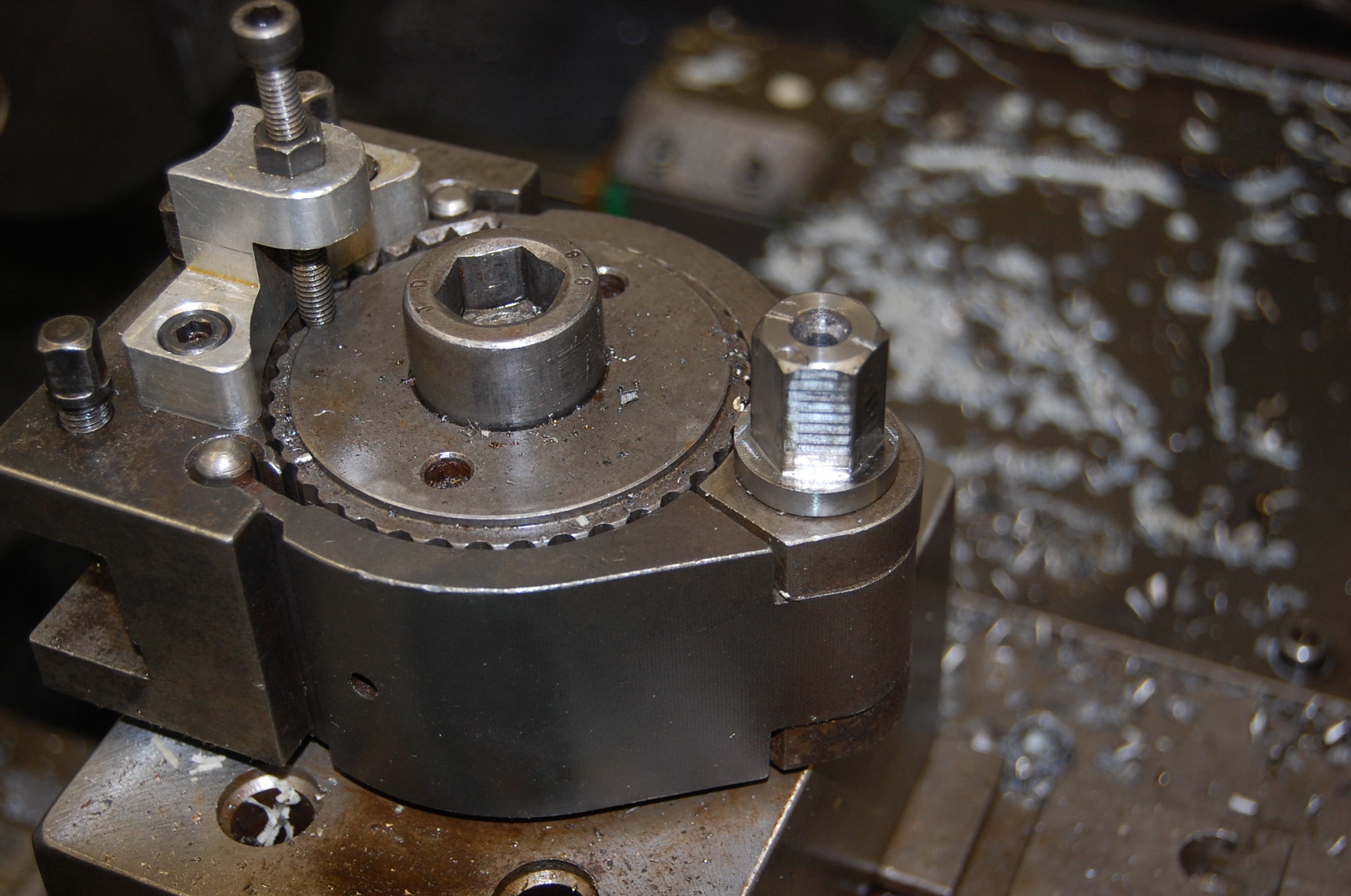

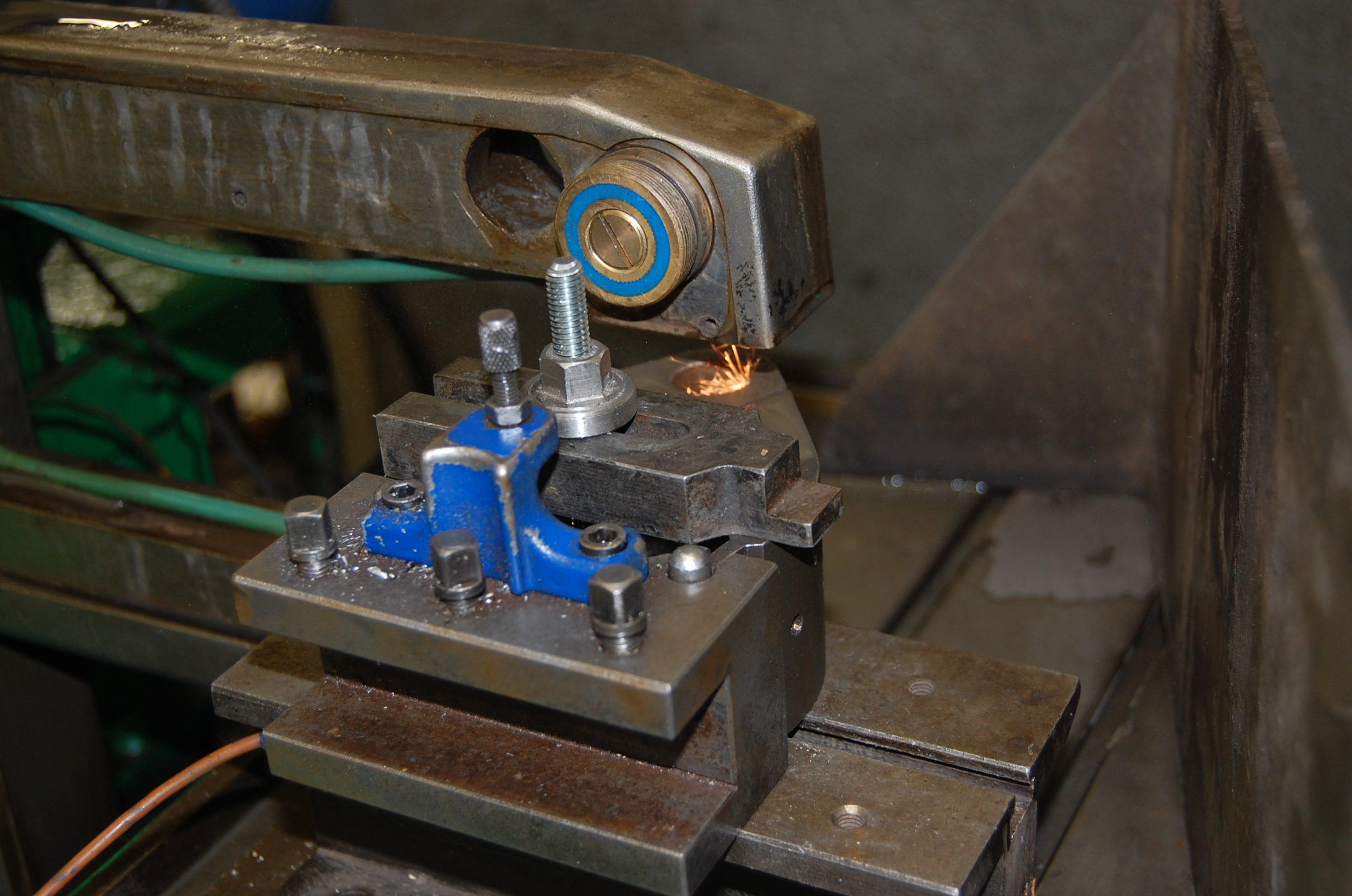

O Boziu, ale byłaby akcja :) To za następne 12 lat :) Puki co przeszlifuje na te 18.8 i dorobię taki bolec.

Dorabianie nowego jarzma odpada, na tulejowanie nie ma miejsca. Pozostaje wyrównanie otworów i nowy bolec.
