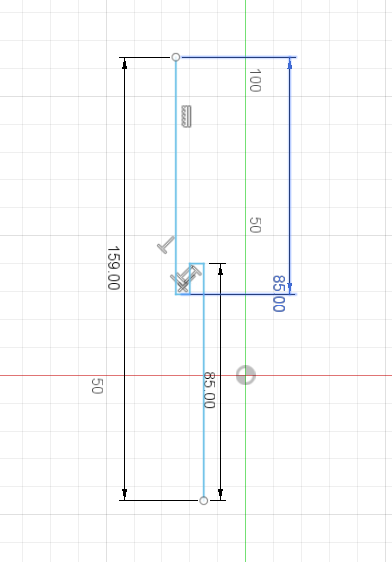

allegro8228 pisze: ↑
26 sty 2020, 08:52
Czy ktoś ma pomysł
Ma :) Napisać cztery linijki kodu, założyć na maszynę i wyciąć :)
Ew. zrobić dxf ze szkicu i tak samo. Obrazek
