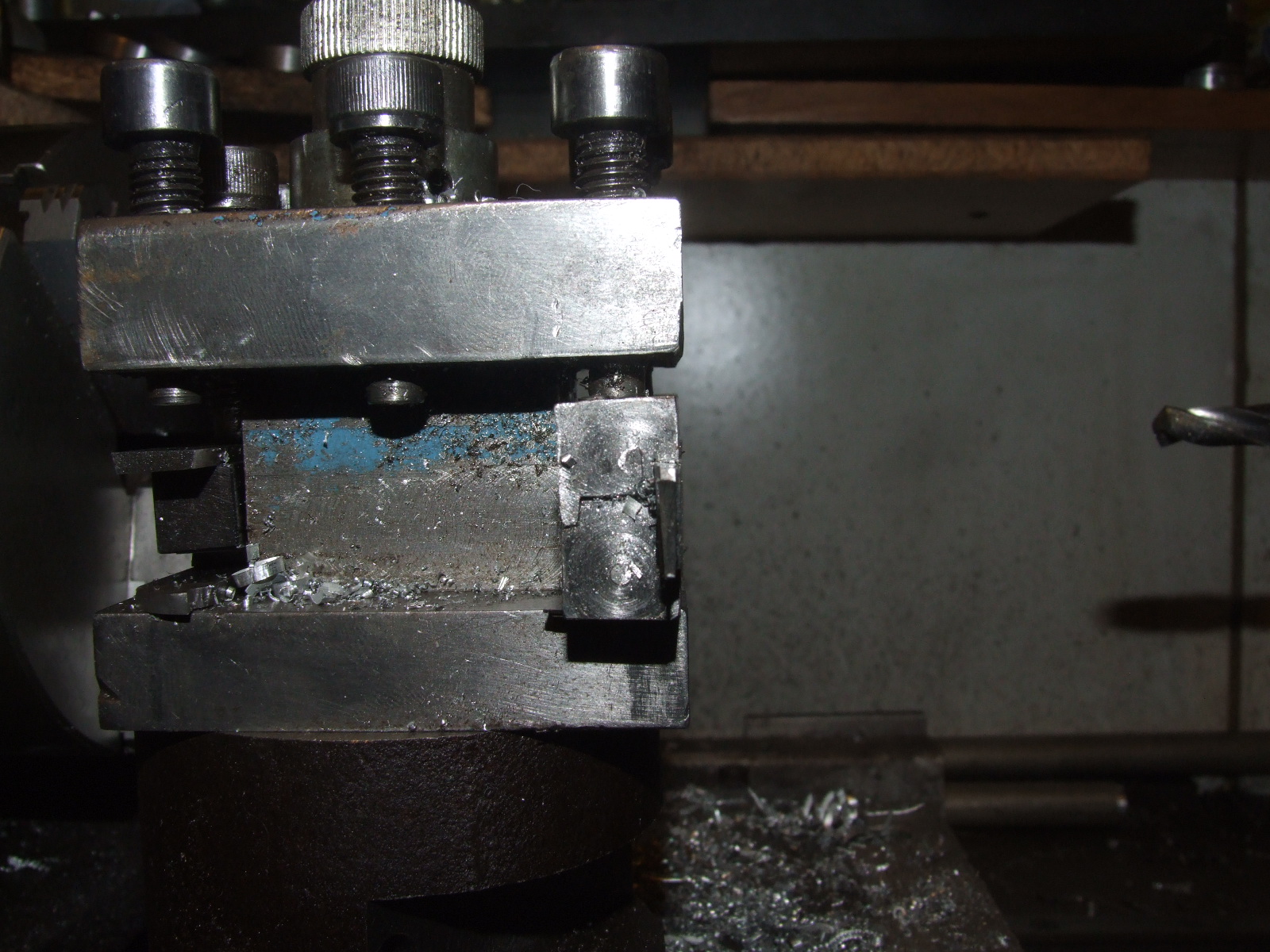

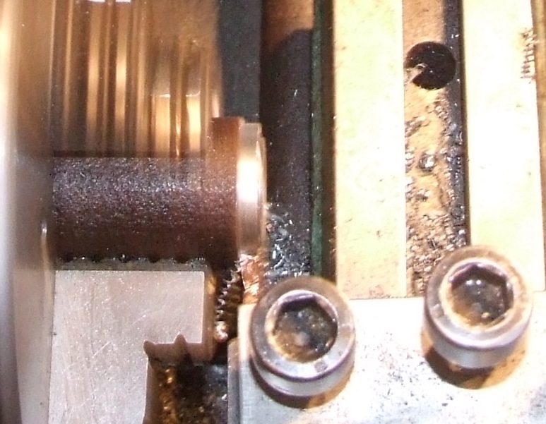

Stalka do cięcia jest żle zaszlifowana. Powinna być najszersza w tym miejscu, które tnie. W kierunku imaka ma się lekko zwężać po bokach, i dość ostro od góry. Górna płaszczyzna ma być pod lekkim kątem do poziomu, podobnie płaszczyzna czołowa ma być pod lekkim kątem do płaszczyzny materiału. Z której strony byś nie patrzył, płaszczyzna ma mieć kształt nieregularnego czworokąta, zwężającego się w stronę trzonka noża.
U ciebie jest dokładnie na odwrót.

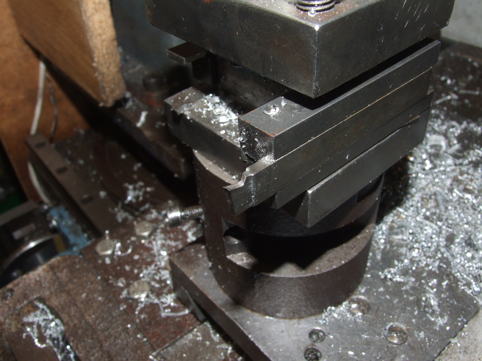

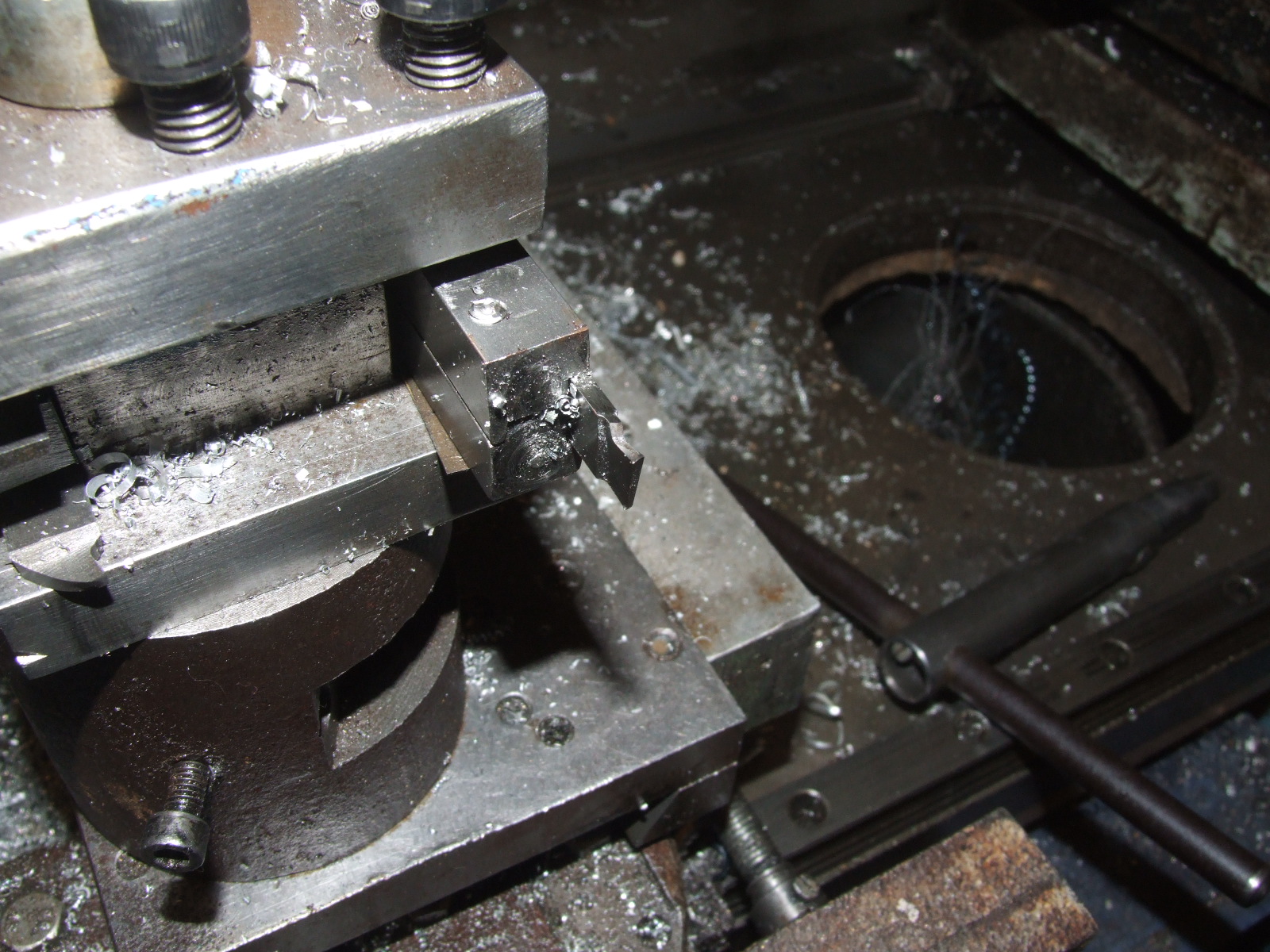

Sfotografowałem fabrycznie zaszlifowaną stalkę - kupiłem od Gaspara pół kilo tego dobra
Ostrzenia trzeba się po prostu nauczyć, tak samo ustawiania wysokosci noża, obrotów i posuwu. I ileś noży się przy okazji połamie...
Powiem tak - czasem mi strzeli stalka przy przecinaniu, i ten ułomek jet od razu gotowy do pracy - nic nawet niee muszę poprawiać, tnie jak złoto.
Na tym zdjęciu widać taką, użytą jako podkładkę pod inny nóż.
Tu jest gotowy blok pod stalki 3x10 z Allegro, przecięty a dwa mniejsze (krótsze)
Do LD250 się nie nadaje - ma ok 20 mm wysokości. Stalkę 4x10 zamocujesz w imaku bez oprawki.
