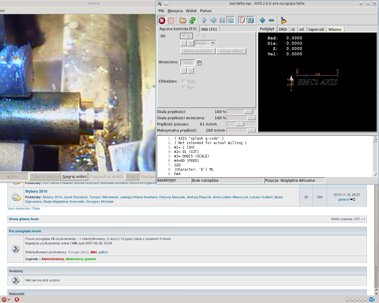

O ile się orientuję, to ten zrzut pokazuje podmontowaną w zakładce procedurę wyświetlania DRO na podglądzie z kamery. Pomiaru wartości z owego podglądu raczej nie ma. Za to można skalibrować kamerę tak, by czubek noża był na skrzyżowaniu nitek, które obrazuje zero i zero na osiach. Wtedy widok z kamery powinien odpowiadać widokowi z animacji axis.
- 28 sty 2012, 12:11
- Forum: LinuxCNC (dawniej EMC2)
- Temat: LinuxCNC zdalne podglądanie i sterowanie
- Odpowiedzi: 61
- Odsłony: 35618
Faktycznie wystarczy w sekcji DISPLAY naszego pliku .ini dodać
żeby uzyskać dodatkową zakładkę z podglądem obrazu z kamery, podłączonej do komputera.
Kod: Zaznacz cały
EMBED_TAB_NAME = Kamera
EMBED_TAB_COMMAND = mplayer -wid {XID} tv://0- 27 sty 2012, 22:34

tuxcnc - bądź łaskaw czytać ze zrozumieniem czytanego zanim odpowiesz
Mój komp tokarki nie obsłuży, bo nie mam ochoty z nim się zmagać, gdy mam rozwiązanie prostsze. Moim celem jest posiadanie cyfrowo sterowanej obrabiarki, a nie najbardziej wypasionej wersji LinuxCNC na najbardziej wypasionej maszynie w domu. 32 bitowe wersje nie chcą się na nim instalować - a ja nie mam znowu zamiaru dochodzić, czemu nie chcą. Albo szukać takiej, która łaskawie zechce.
Na tę chwilę powiesiłem sobie webcama po usb na imaku, 5 cm nad nożem - i patrząc się w monitor, stojący 3 metry dalej mogłem swobodnie toczyć - powiem wręcz, że lepiej mi się pracuje, jak widzę pracujący nóż na zbliżeniu w 22 calach. Wygląda na to, że spokojnie sobie mogę siedząc przy kompie, tyłem do maszyny, obsługiwać ją przez LinuxCNC w czasie realnym, i szansa na rozjechanie czegokolwiek jest znikoma.
