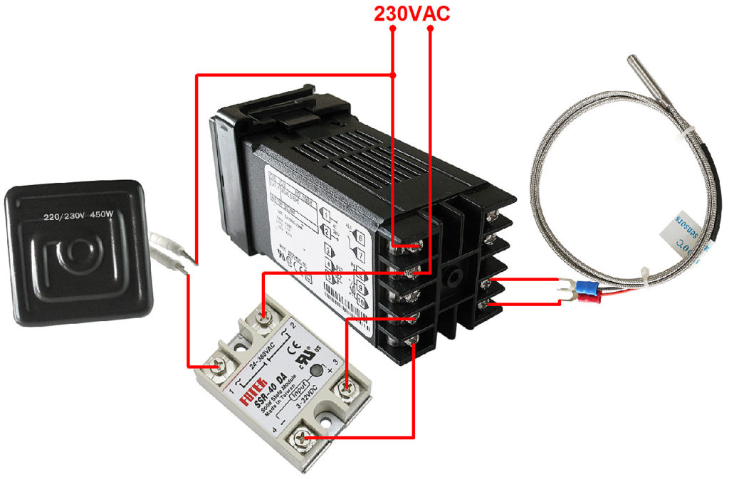

Po co lutować Arduino, skoro stacja lutownicza się nada: jest wejście termopary i wyjście napięciowe sterowania grzałki :idea: :mrgreen:

Dwóch czujników nie podepniesz, zatem - dwa komplety do dwóch płyt.

strikexp pisze: ↑
22 lut 2021, 12:20
Tak, odpalasz tyrystor za pomocą PWM.
Tyrystor na prądzie zmiennym powiadasz.... :shock: :shock:

strikexp pisze: ↑
22 lut 2021, 09:04
sterownik PWM z pomiarem temperatury działałby bardzo podobnie do PID, tylko tyle że cyfrowo a nie analogowo :wink:
PWM... na prądzie zmiennym... :shock: Autor tematu nie podał czy duża ta płyta, i jakie zasilanie, domniemuję że spora, i zasilanie z sieci. W necie jest sporo o chińskich przekaźnikach SSR, ludzie piszą że z reguły podróbki, w środku wklejony na pałę triak, a oznaczenie niewiele ma wspólnego z rzeczywistym max prądem. W podsumowaniu: sterownik REX jak najbardziej, natomiast przekaźnik SSR raczej markowy.
