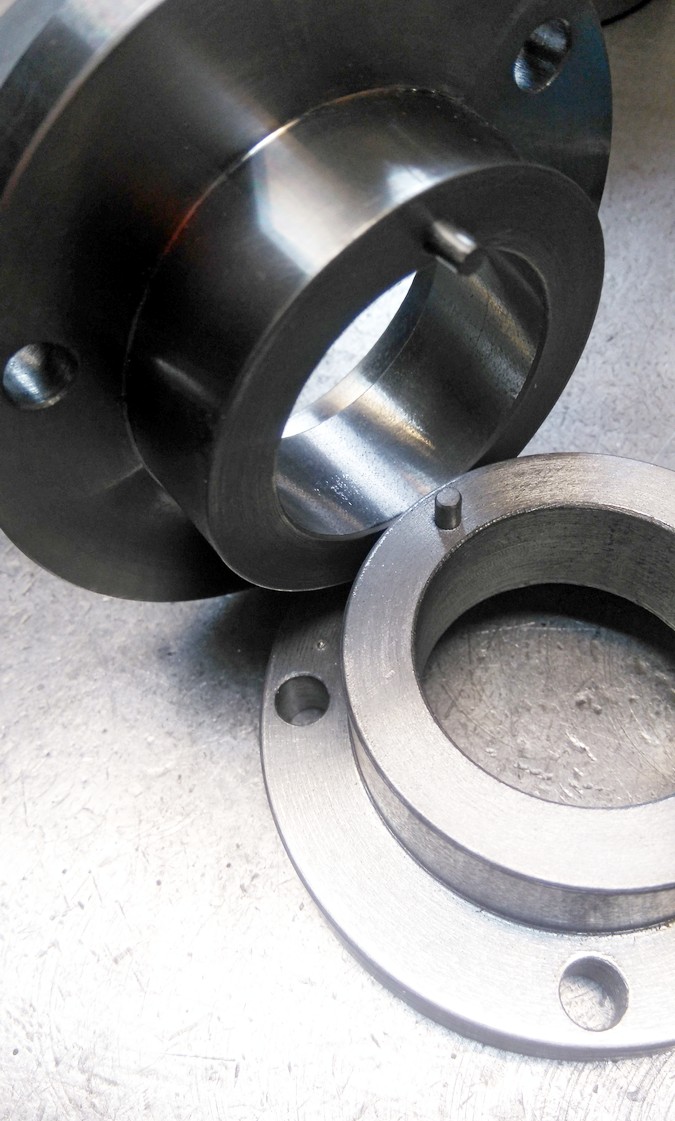

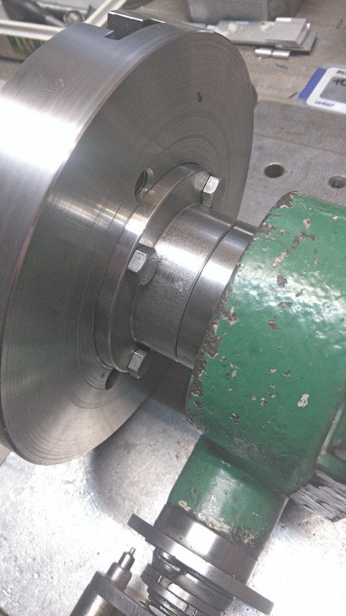

Dlaczego nie zrobiłem tarczy zabierakowej nakręcanej. Po prostu w mojej tokarce uchwyt jest mocowany do tarczy zabierakowej za pomocą trzech śrub, a nie na gwint.

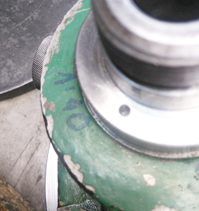

Przy próbach frezowania po okręgu na podzielnicy, wyszedł mały problem. Planszajba mimo dokręcenia nakrętką miała tendencję do powolnego obracania się. By temu zapobiec wywierciłem otwór w podzielnicy a w tulei pośredniej wstawiłem kołek.

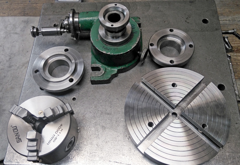

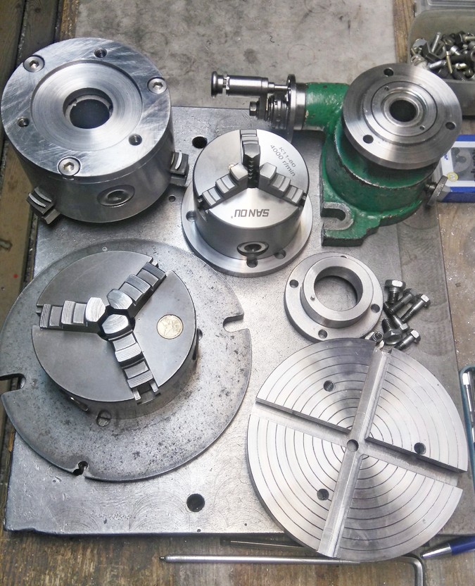

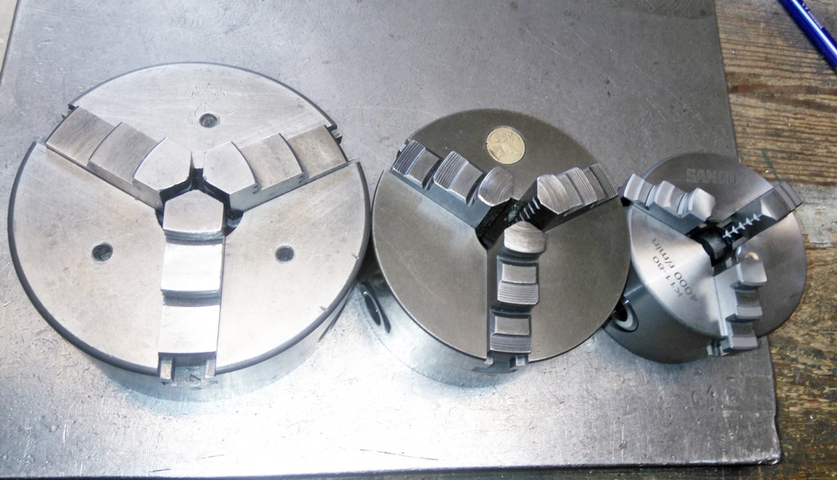

Po wykonaniu jeszcze dwóch tulei pośrednich mam możliwość założenia trzech różnych uchwytów tokarskich na podzielnicę. Mogę też założyć każdy z uchwytów do tokarki. Są dopasowane do tarczy zabierakowej tokarki.
Tak wygląda cały zestaw.

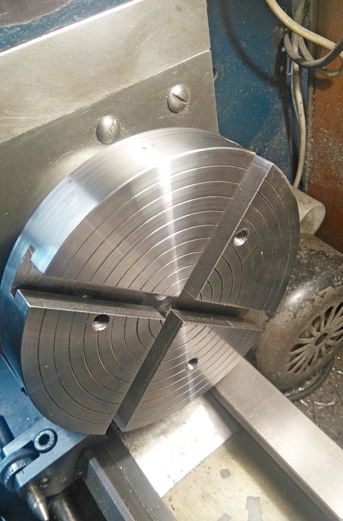

Jeden z krążków dostosowałem do mocowania uchwytów tokarskich bezpośrednio na stole frezarki.

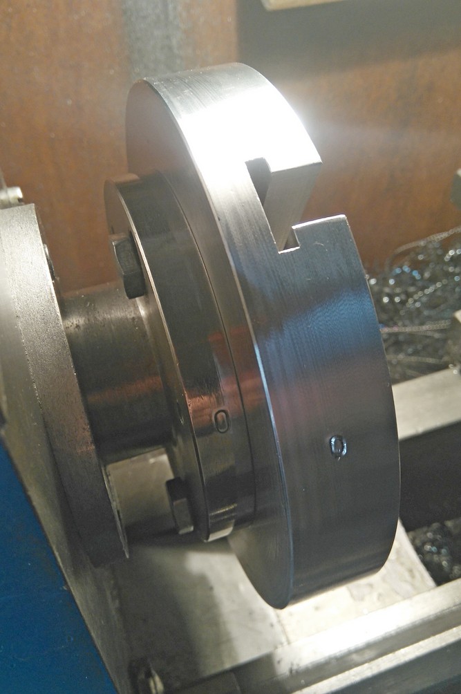

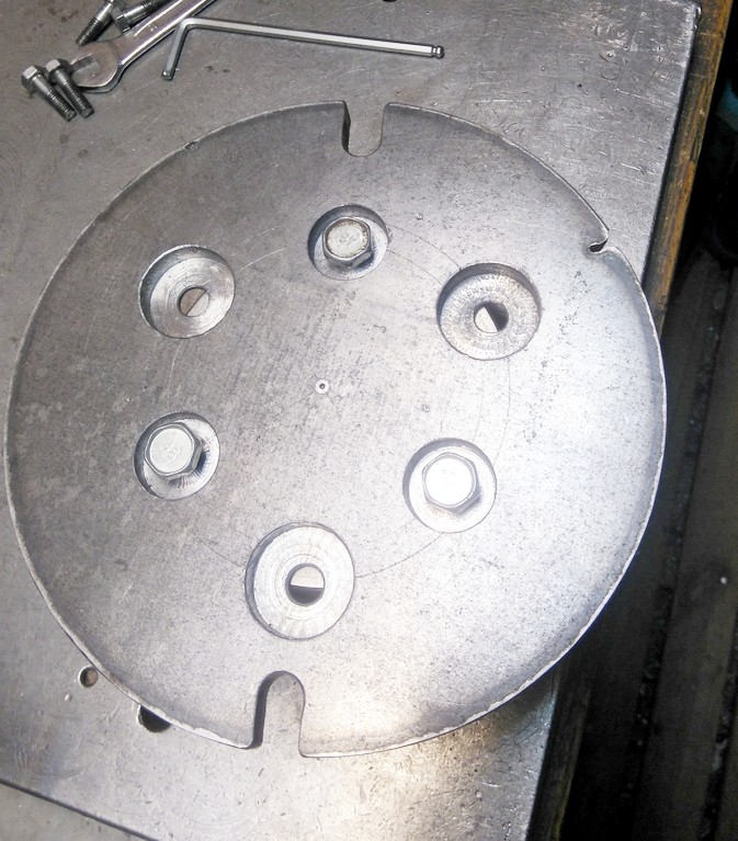

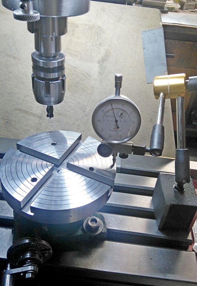

Najpierw odpowiem. Materiał na planszajbe przyniesiony ze złomu. Gotowe wycięte krążki jako odpad. Gatunek materiału nie znany. Łapy dociskowe wyrób własny wg. szkicu z netu.

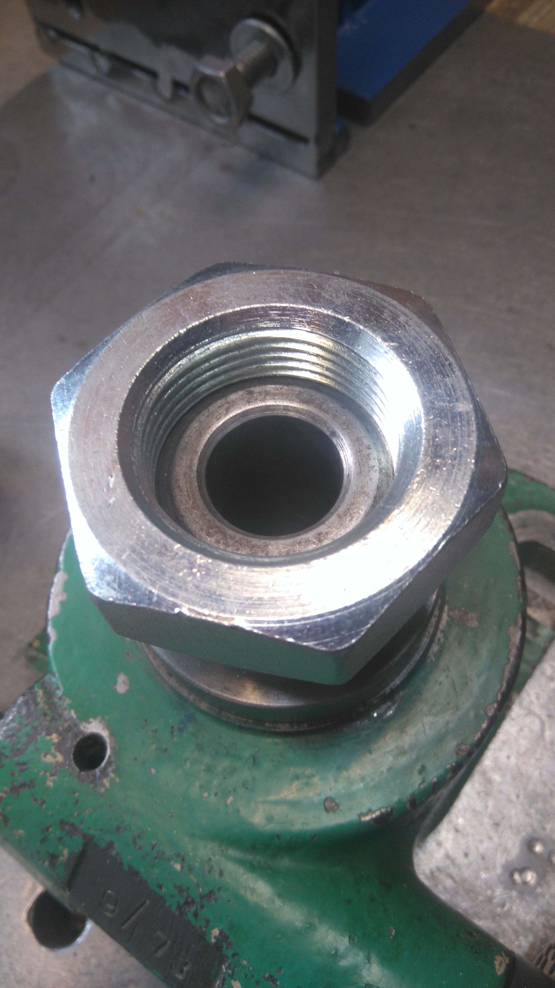

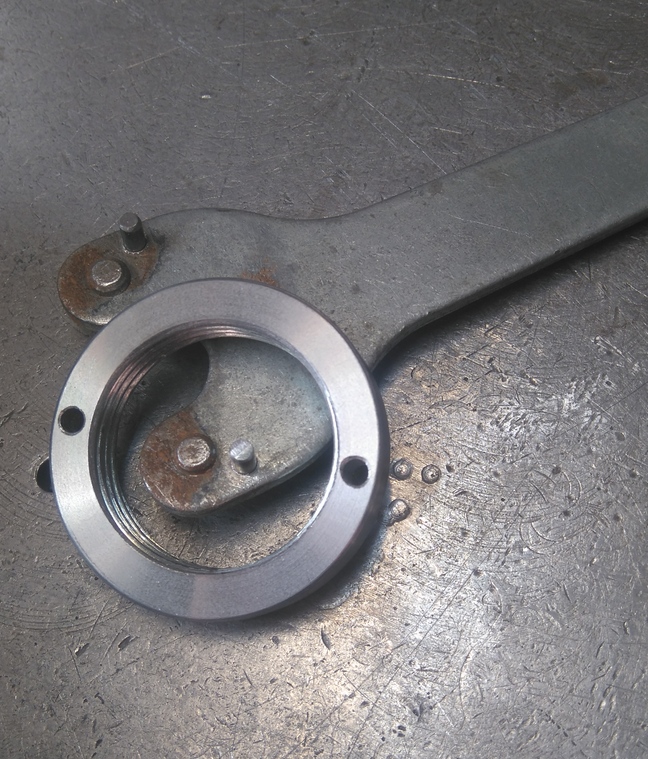

Prace poszły dalej. Przyszła nakrętka oraz zamówiona tuleja łącząca planszjbę z podzielnicą. Nakrętkę obtoczyłem i wywierciłem dwa otwory na klucz. Klucz wykorzystany od szlifierki kątowej. Wywierciłem dwa otwory i wstawiłem kołeczki fi 3mm zrobione z ułamanego gwintownika. Tak że jest blokada tulei za pomoca nakrętki. Jedna tuleja jest do uchwytu tokarskiego a druga do planszajby. Planszajba jest tak dopasowana że służy jako typowa do tokarki.
Teraz dokładność. Planszajba zamocowana na miejsce uchwytu tokarskiego w tokarce ma bicie 0.06mm.
Zamocowana na podzielnicy ma bicie do 0.01mm przy pełnym obrocie.

Tak, chińska nówka nie śmigana. Tylko kolego nie plus minus 5 dych, a równe lub mniej niż 5 setek hehe.
Ale wracając do tematu. Tuleję na podzielnicy blokuję nakrętką M33x2. (kupiłem jest w drodze)
Przez dni wolne dorobiłem planszajbę do tokarki która jednocześnie będzie pasowała do podzielnicy.
Potrzebną tuleję redukcyjną mam zamówioną u kolegi, tokarza. Parę zdjęć z wykonania planszajby.
Jeszcze nie gotowa brakuje szczęk, śrub, i mocowań ale od biedy można używać używając śrub z łbem kwadratowym i łap.

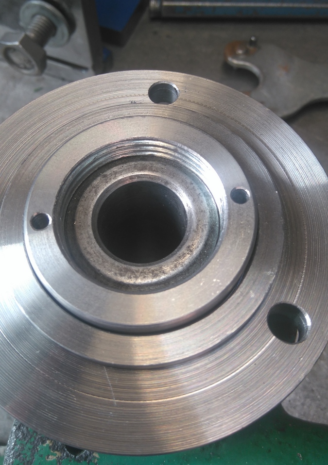

Witam po przerwie.
Przyjechał uchwyt tokarski. Nówka, ładnie zapakowany, pachnący smarem :D
Pomierzyłem to i owo i dałem dorobić tulejkę łączącą uchwyt z podzielnicą. Tuleję wytoczono na tokarce CNC.
Obrazek Obrazek
Obrazek Obrazek
Tuleję owierciłem zgodnie z rozstawem otworów mocujących w uchwycie tokarskim.
Obrazek Obrazek
Po skręceniu razem tak to wygląda.
Obrazek Obrazek
