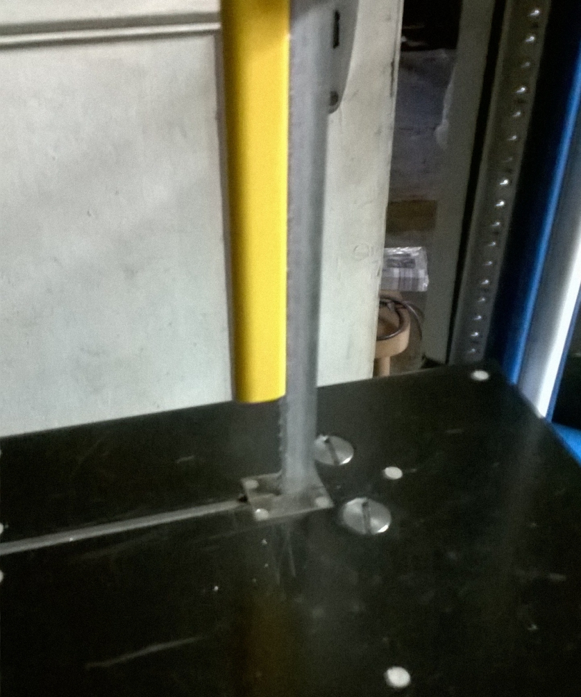

Nie razi po oczach bo jest jak napisałem we wnęce. Przy cięciu w poziomie. W pionie ze stolikiem trochę razi, ale mam wyłącznik, można wyłączyć lub zasłonić.

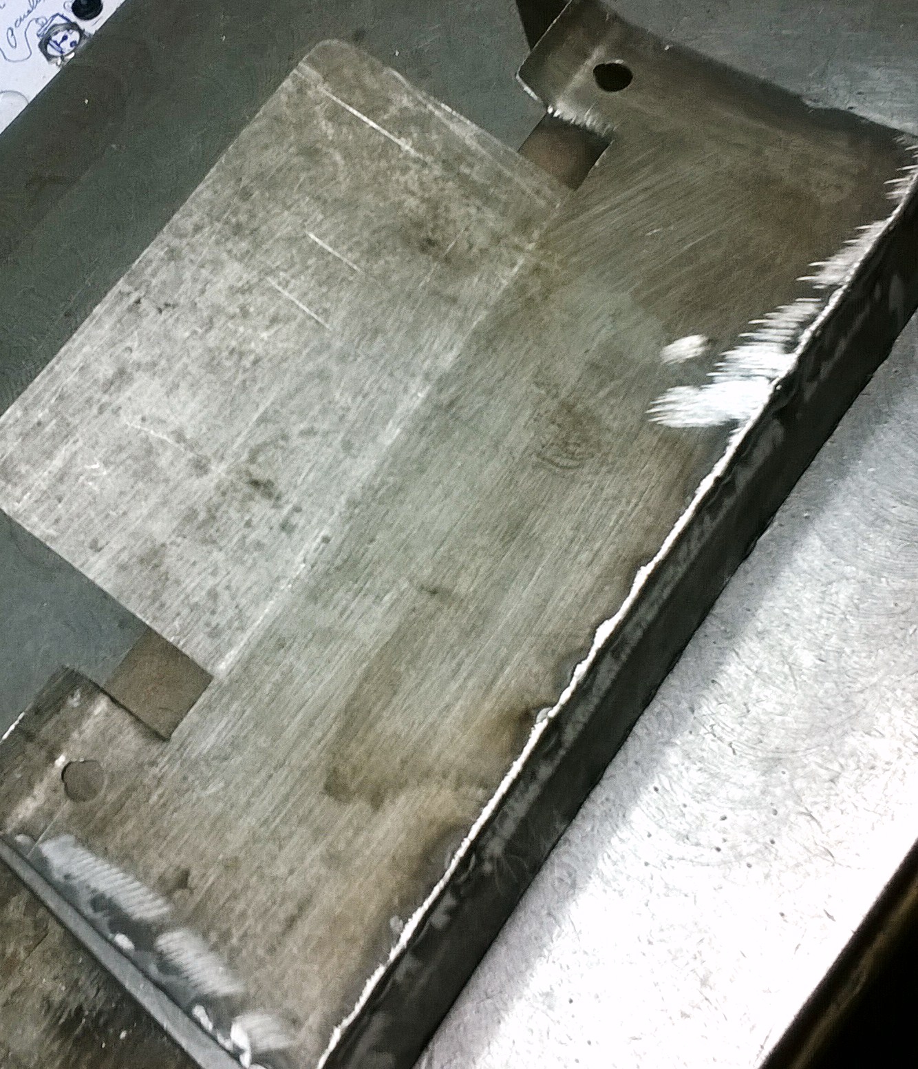

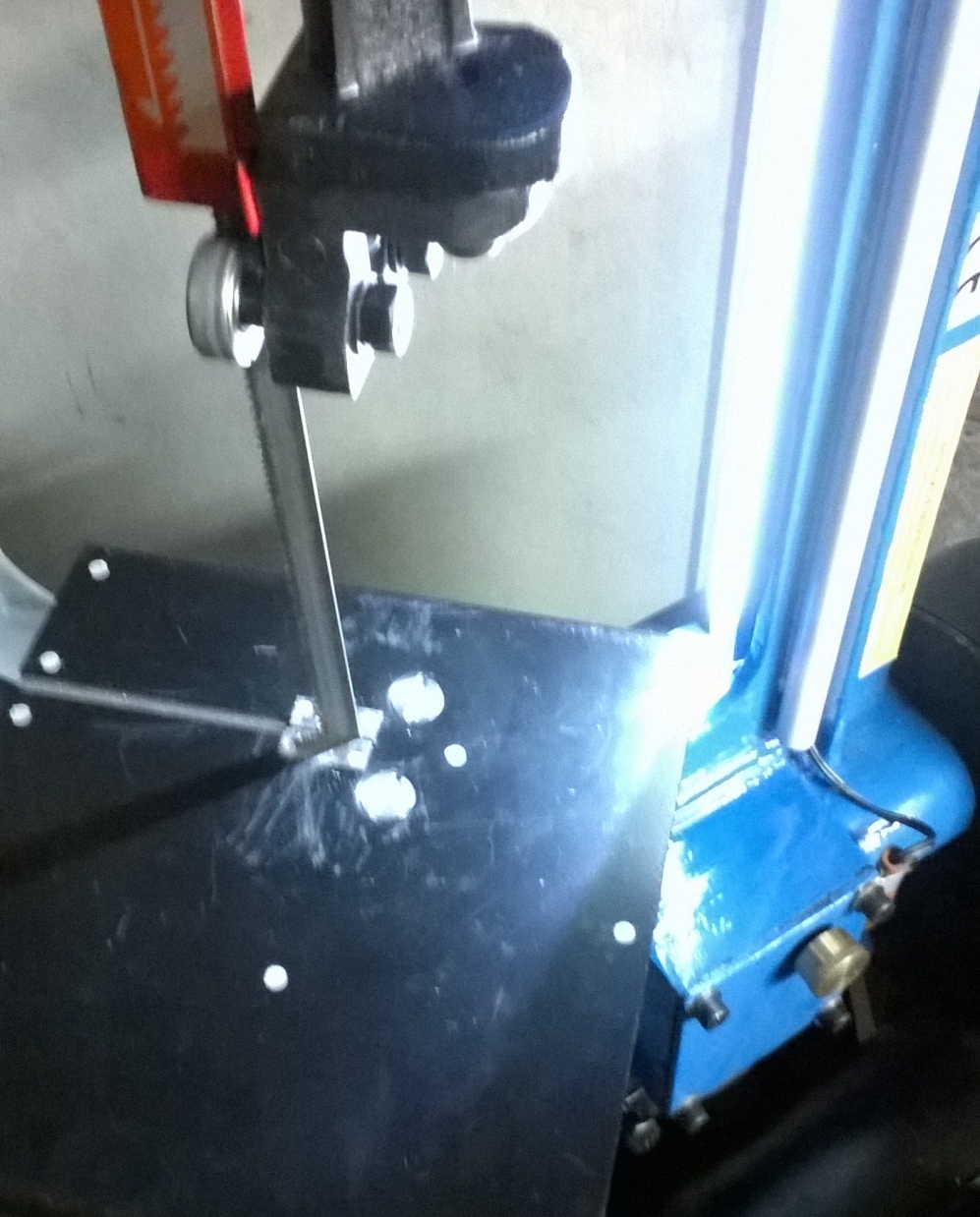

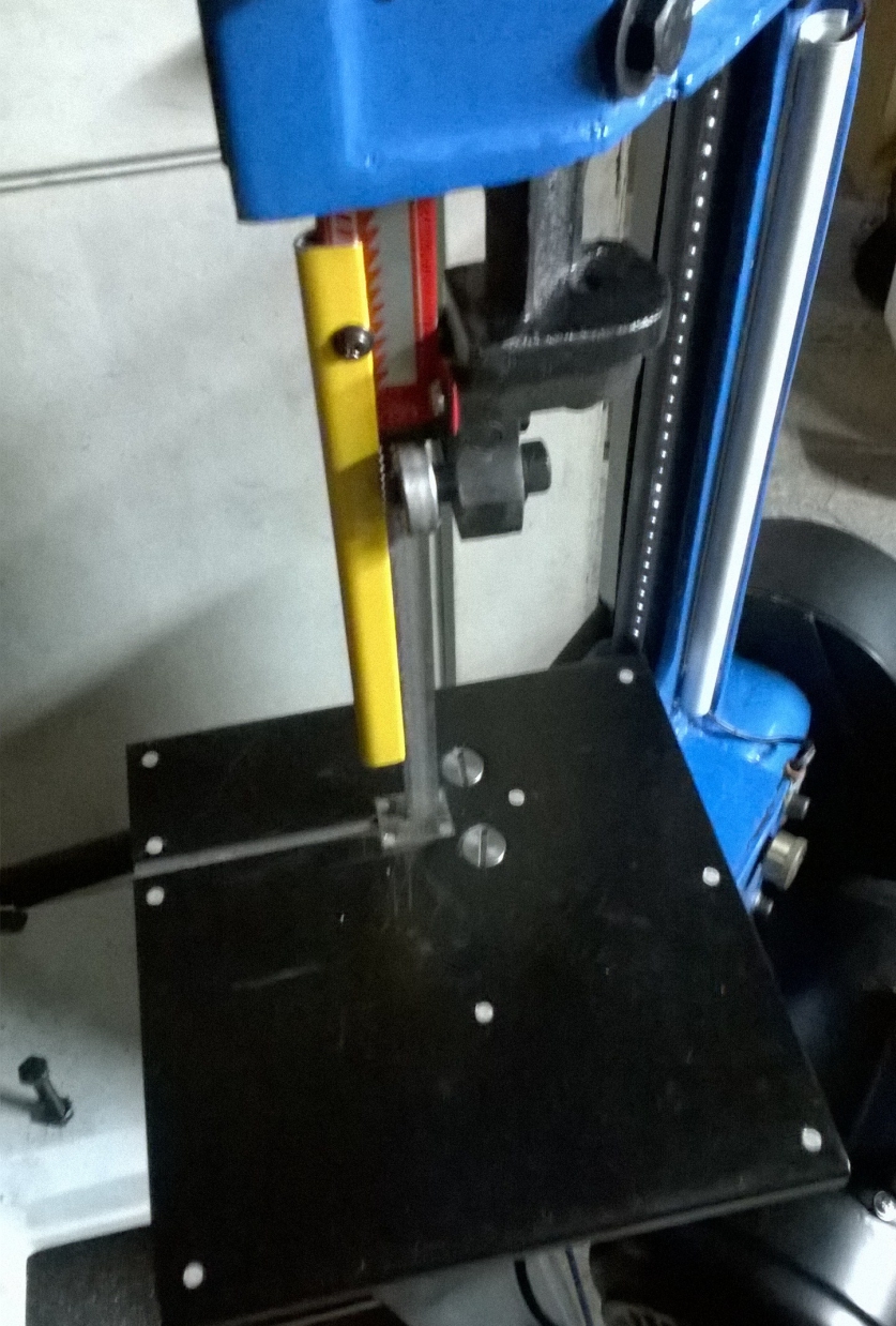

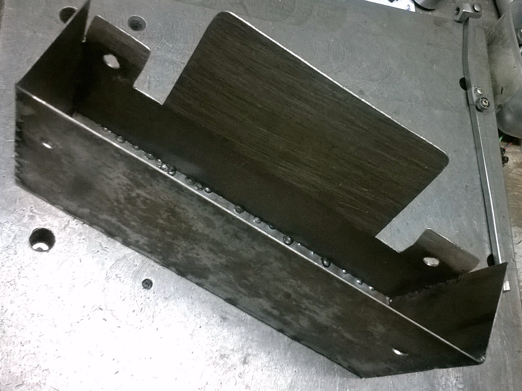

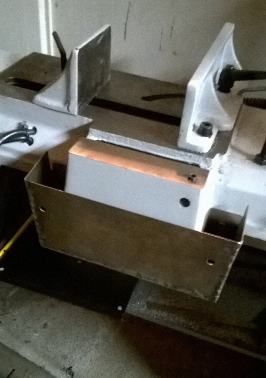

Dzisiaj poprawiłem stolik do cięcia w pionie. W oryginale cienka blacha, dwa mizerne wkręty. Stolik ledwo się trzyma. Wzmocniłem od spodu blachą duralową 5mm. Po obwodzie i na środku znitowane razem nitami duralowymi ø3,1mm. W miejscu przejścia piły przez stolik był duży otwór 20x25mm. Zaślepiłem go. Wyciąłem rowek o grubości rzazu piły. Wgłębienia pod wkręty pogłębiłem i zastosowałem śruby M8 wpuszczane. Dorobiłem przedłużoną osłonę piły. Zęby są odsłonięte na długości około 20mm, między stolikiem i osłoną. Został do zrobienia jak na razie jeszcze jeden pomocny element. Pokażę jak zrobię.
Pomocny element zrobiony. :lol:
Tam gdzie się tnie to wióry lecą. A na wióry potrzebny jest pojemnik. Tak też pomyślałem i zrobiłem pojemnik. Wyjmowany by łatwo było opróżniać. Pomaluję przy okazji malowania innych elementów.

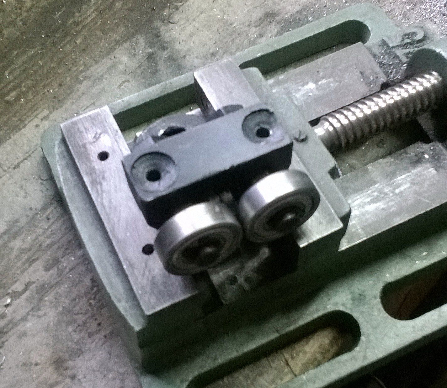

Zrobiłem parę poprawek. Nie podobało mi się wyłączanie bezpośrednio główką śruby. Założyłem gumową przelotkę na śrubę. Jest o wiele lepiej. Szybkie ustawianie kąta prostego. Ustawiłem kąt prosty za pomocą kątownika, przewierciłem i rozwierciłem na ø5 otwór. Teraz kąt prosty jest pozycjonowany za pomocą przetyczki. Podpiłowałem wycięcia na ramie do podpierania gdy rama jest nieco uniesiona. Były tam minimalne że prawie nie trzymały. Co do wymiany łożysk to nie ma sensu. Są nowe więc niech pracują. Jak się zużyją to wymiana. Jest jeszcze dużo do zrobienia. Poniżej zdjęcia.
