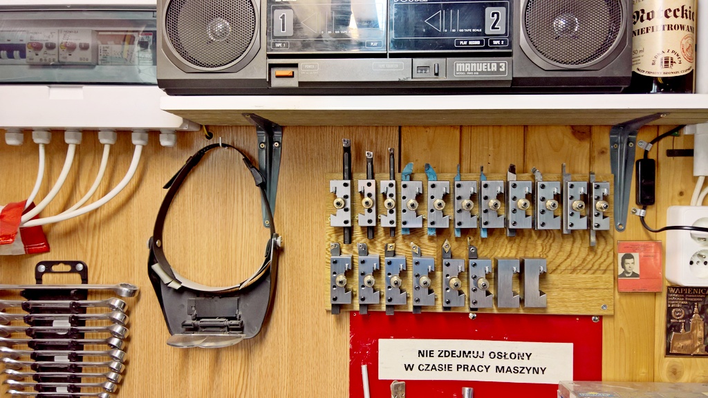

I to by było na tyle.
Imaki zawisły na swoim miejscu obok tokarki. Wolał bym na przeciw tokarki, ale tam już wisi szafka z przyrządami pomiarowymi i innymi wartościowymi narzędziami.

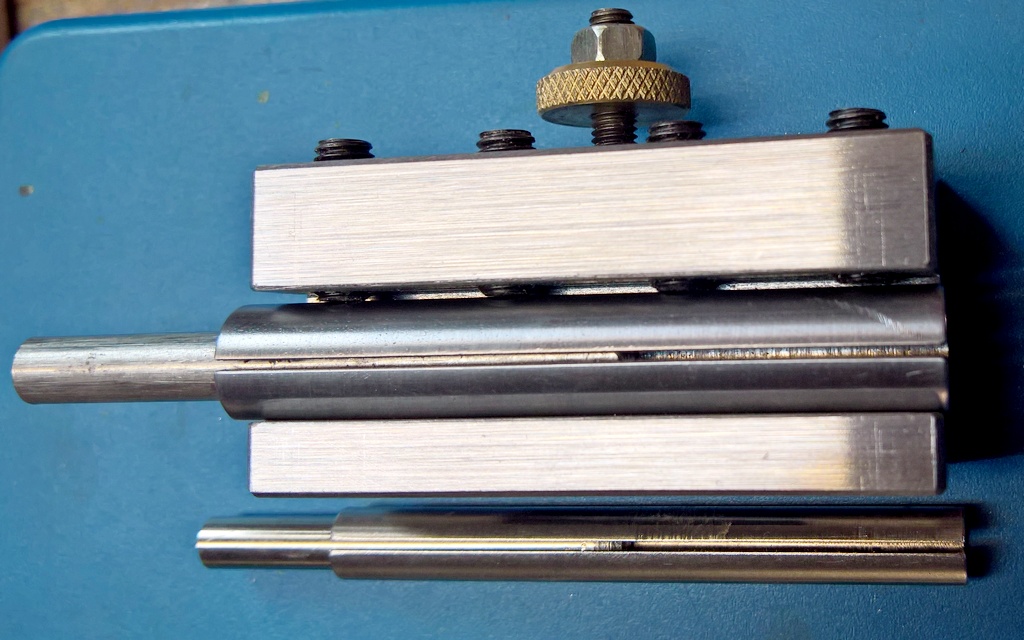

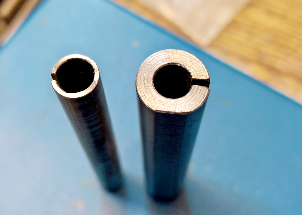

Ju zapadła decyzja zakupu listwy na płytki wymienne.
Wracając do tematu imaków wymiennych. Nie było by kompletu bez możliwości używania stalek okrągłych.
Zrobiłem redukcje ⌀ 5,6,7.8mm. Na razie wystarczy. W razie potrzeby dorobię do 10mm.

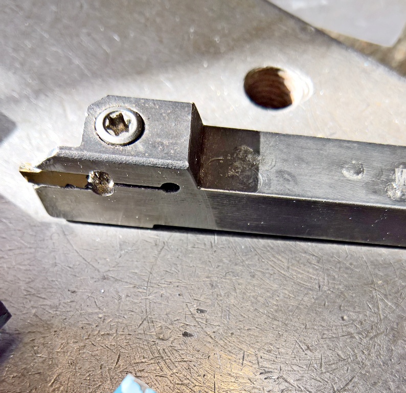

Re: Imak szybkowymienny do tokarki.
Zaliczył już chyba dwa razy wyłamanie płytki. Błąd przy przecinaniu. Myślałem ze takim nożem będę przecinał od razu.
Myliłem się. Trzeba jednak rzaz robić szerszy. Czyli robić np. dwa nacięcia obok siebie i schodkami (lewy prawy) schodzić do osi materiału. Gdy nie muszę mieć elementu toczonego z pierwszego zamocowania, to wyjmuję go z uchwytu. Cięcie robię za pomocą poły taśmowej, pionowej lub poziomej.

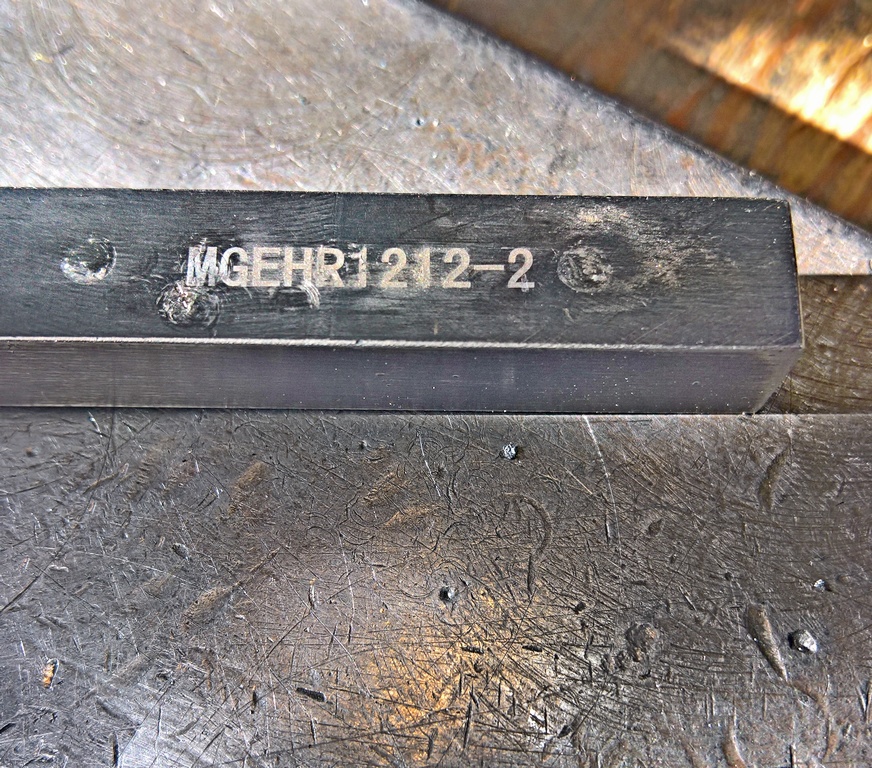

Przecinak to 12x12mm z Al...pres, na płytki wymienne 1,5mm.

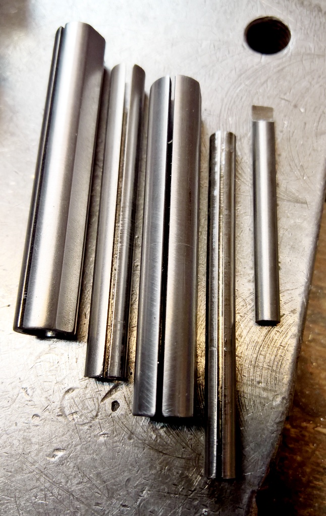

Imak zakończony. Na razie tylko 6szt kostek narzędziowych na gotowo. Dwie sztuki wymagają podejścia indywidualnego. Będą na przecinaki stalki.
Teraz dopiero wiem jak wygodnie się operuje nożami. Żadnych podkładek. Do przeróbki będzie jedna kostka bazowa. Wyfrezuję jaskółkę prostopadle do już wyfrezowanej. Może będzie użyteczna. :D
W czasie gwintowania na frezarce otworów pod śruby mocujące nóż złamał się gwintownik. :(
No i problem. Trzeba go usunąć. Brak możliwości by go jakoś uchwycić. Ale poczciwy dremel i kamień na trzpieniu oraz 1,5 godziny poświęconej na szlifowanie usunęło intruza.

Oraz urobek pracy szmerglem.
A oto efekt pracy na frezarce ZX7045. Z racji tego że wytaczaki mają część chwytową wypłaszczoną zamocowałem je tak jak noże kwadratowe, za pomocą śrub imbusów bez łba.
