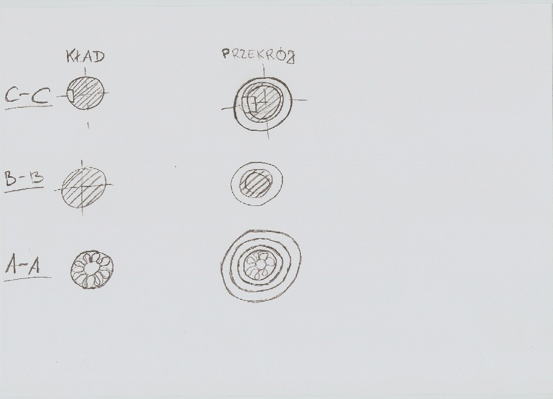

hmm...tylko inni z tego co widziałem mają tak samo zrobione kłady i przekroje
[ Dodano: 2010-05-18, 15:33 ]
Dzięki za jakąś sensowną wypowiedź, a nie tylko bluzganie mnie.
Tak, masz racje, co do gołej powierzchni walca, ale skoro nauczyciel tak sobie zażyczył to tak musze zrobić, mnie też wydaje się to mało istotne rysowanie kładu w tym miejscu.upadły_mnich pisze: Nie ma sensu robić przekroju/kładu gołej powierzchni walcowej wałka. Owszem w przypadku kratownicy o czym Bartuss pisał taki kład może miałby sens ale nie tu.
Wstępnie patrzac na rysunek i aby zadowolic nauczyciela można pokusić się o wykonanie: kładu miejscowego, kładu przesunietego, przekroju a jak chcesz 5 dostać to i wyrwania czy widoku cząstkowego.

hm...no to już sam nie wiem, literatura już była. Jestem załamany, ale i tak dzięki za wskazówki.

Zazdroszczę Ci, że przerabiałeś takie rzeczy w podstawówce. Gdybym miał takie podstawy na pewno teraz nie było by tego wątku.
Przeprosiłem za rysunek odręczny i podkreśliłem, że chodzi mi teraz aby pokazać jak teraz to rozumiem, a nie skupiać sie na estetyce.
Jeśli Cię uraziłem, to przepraszam. Nie musisz patrzeć na te bazgroły.
Proszę o wyrozumiałość.

1. Tak, zębatka. Prowadząca zajecia po narysowaniu walu, powiedziała..."aaa bym zapomniała tu ma być zebatka"
moze ten przekrój zebatki ma wygladać tak
2. Dzieki, ale książkę tą i inne mam, chociaż nawet one mi nie pomagają
3. Tak brzmi polecenie: narysuj kłady i przekroje
Jeżeli potraficie, to bardzo proszę o pomoc, będę bardzo wdzięczny.
Inne przekroje i kłady (nie wałów) rozumiem, ale z wałem mam problem
p.s bardzo przepraszam, ale przez pomyłke zostal wstawiony nie ten rysunek, juz poprawione
