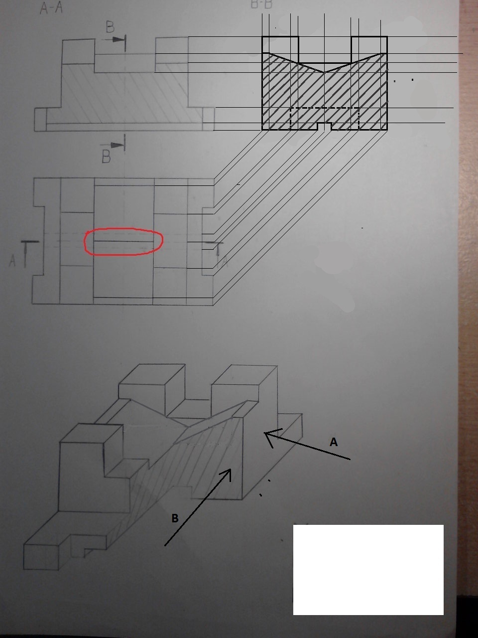

Oto moja wersja,, i MUSI być OK.! [no zastanawiam sie tylko czy na B-B to linią kreskową cienką tak powinno być, skoro po przecięciu nie widze tego na Bryle ; ale sam oceń] :wink:
HA - oczywiście gdyby tam te dwa spady uznać za żebro ,to przekrój B-B wyglądał by jeszcze inaczej!

Rozwiązałem problem kreski, tam bedą 2 płaszczyzny uformowane pod kątem, łączące się na środku , tak jak to narysowałem. Teraz kombinuje przekrój B-B :razz: .A może już sam sobie poradzisz :?:

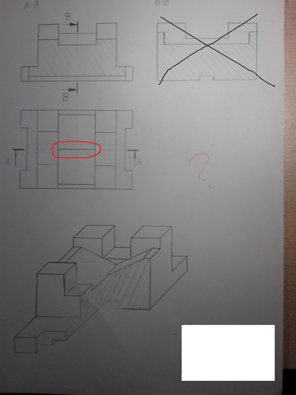

Nie rozumie cie. Najpierw się rysuje bryłę, a potem rzuty [ty mówisz ,że najpierw rysowałeś rzuty, potem bryłę - zupełnie odwrotnie xD]. Skoro narysowałeś tak bryłę ,to tam na rzucie tej kreski nie może być, . A jeśli już musi być tak kreska, to z kolei na bryle w tym miejscu powinien być narysowany jakiś element (na przegroda, albo wgłębienie).

Albo nauczyciel sie pomylił, albo ty. Przecież sam widzisz,że tam nie ma żadnej kreski na środku w tym rzucie z wyciętą ćwiartką. Tam jest płaski teren, nie ma rowka, czy jakiejś przerwy.

Nie ,tam nie ma być tej kreski,, widać nawet z rzutu bryły, że tam nie ma defektów w tym polu o które nam chodzi.

Pierwszy rys musi być tak jak jest, nic to nie zmieni się.
Natomiast drugi rys. to zrobiłem to w 3 rzutach, posługując sie tą bryłą wyciętą z boku; na rzucie z góry (rzut dolny) musisz tak to zaznaczyć linią kreskową cienka, bo to jest element niewidoczny [ było w gimnazjum/technikum :razz: ].

Odnośnie 1 rys.
Odnośnie 2 rys. [Pamiętaj aby rysować wszystko równo, bo ja to tak na szybko i patrz na linie -cienka, gruba, kreskowa] :razz:
