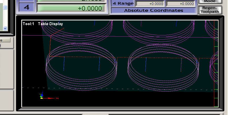

:grin: nie wiem czy lepiej, ale ja zrobiłem jak umiałem. Jak to pisałem nie wiedziałem, że można przestawiać układ współrzędnych. Przerobię to w ramach nauki na G10, ale nie czuję jakiegoś większego respektu do G90, G91 :), żebym tego miał używać tylko w wyjątkowych sytuacjach. Chyba że są jakieś przeciwwskazania ;). W tym konkretnym przypadku chodziło mi o to, żeby program zaczynał się zawsze z tego samego miejsca na stole i dlatego najpierw jadę "absolutnie" na X0 Y0, a potem już tnę inkrementalnie (ale jak wspomniałem, nie znałem G10 to tak zrobiłem, a że matematyka nie jest mi straszna to i mnie to nie przerażało).
[ Dodano: 2012-09-04, 02:20 ]
Przerobiłem program na pozycjonowanie absolutne (a konkretnie podprogram elementu) z cyklem G10. Mach rysuje to prawidłowo, ale przy odpaleniu na podglądzie "kropkuje" tylko pierwszy element. Współrzędne na ekranie zmieniają się też tylko w obrębie jednego elementu, ale już współrzędne maszyny idą prawidłowo. Nie wiem co o tym myśleć, czy to mój błąd czy mach to źle pokazuje, ale steruje maszyną prawidłowo.

Wnioski mam takie, że w tym trybie łatwiej analizować poprawność rysunku z programem. Tylko mach to jakoś dziwnie trawi. Dziwnie wyświetla podczas symulacji i koszmarnie długo analizuje ścieżkę przy odczycie programu. Przy układzie 100x100 elementów trwałoby to 20 minut (przerwałem na 2 minucie i była 1/10 ścieżki), a poprzedni 100x100 elementów analizuje w ok. 6 sekund.
[ Dodano: 2012-09-04, 02:42 ]
Jeszcze na szybko przed snem :) modyfikacja programu, bez użycia G10 (po mojemu), ale prawie tak szybka jak przedostania wersja (9 sek. generowania ścieżki dla matrycy 100x100). To się w symulacji nie wykrzacza.

Ta wersja jest najszybsza, pod względem czasu pracy maszyny. Nie ma tam praktycznie ani jednego zbędnego ruchu, niby tak samo jak w tym z użyciem G10, ale chyba to G10 zamula Mach-a, bo w symulacji czasu pracy wypada na ostatnim miejscu.

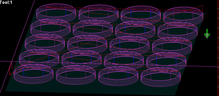

Po poprawkach program działa raczej dobrze, na symulacji nie widać zbędnych ruchów (nie wiedziałem że jak się w mach-u zmniejszy prędkość to i podgląd jest lepszy). W stół frez nie uderza:
... i chyba już ostateczna poprawna wersja programu:

Dzięki za uznanie wieslawbarek, uczę się pilnie. G-kody przypominają mi język LOGO z dzieciństwa (bawiłem się tym wieki temu na moim 8-bitowym Atari :)). Wstawię jeszcze raz ten program z opisem co chciałem uzyskać, bo coś nie łapie zmian, które kolega wieslawbarek proponuje. Łap mocujących nie będzie, bo złapie to mocowanie podciśnieniowe. Dlaczego piszecie, że walę w stół, czy nie można wyzerować maszyny na materiale? Z0 to powierzchnia materiału, Z-5 to stół.

P.S.: Poprawiłem kilka błędów wymiarowych, ale nie były one związane z "waleniem w stół" :)

Dodałem te G80, ale w symulacji Mach-a czy ono tam jest czy nie, to nie widać różnicy.
kamar pisze:Nie znam się na machu ale niby dlaczego to ma wycinać po spirali ?
Już prędzej tak:
Kod:
(Zejście po spirali R11.7 na 4mm)
G02 I[-11.7-#103/2] J0 Z-1
G02 I[-11.7-#103/2] J0 Z-2
G02 I[-11.7-#103/2] J0 Z-3
G02 I[-11.7-#103/2] J0 Z-4
Ja też się nie znam, ale przy pozycjonowaniu inkrementalnym z takim kodem to zeszłoby mi o 10mm a nie o 4. Nie wiem czy to ma sens, ale założyłem, że frezem 2mm lepiej nie ciąć tego na raz i te 4mm rozbiłem na 4x1mm.
kamar pisze:
Kod:
G00 Z10
G00 X0 Y0
G00 Z-10
Tu też coś pozostało :)
To już świadomie wpisałem :oops:, a idea była taka, że jak frez będzie gdzieś tam sobie po poprzedniej robocie i będę zakładał na stół podciśnieniowy cały czas identyczne formatki to maszyna wróci do tego miejsca (tam jest pozycjonowanie absolutne na dojazd). Przy pierwszej formatce, zeruję maszynę na materiale i uruchamiam program. Po G00 X0 Y0 dam jeszcze włączanie wrzeciona. Nie wiem czy dobrze kombinuję.
[ Dodano: 2012-09-02, 13:59 ]
Co do prędkości obróbki, dałem tam F800. Może to i dużo, ale jak będę to testował na maszynie to zacznę od mniejszych prędkości. Moje ustawienie na razie opiera się na tym co widziałem na youtube, gdzie na maszynie, która sztywnością ma się nijak do mojej, gość ciął poliamid frezem 3 z prędkością na moje oko jeszcze wyższą i za jednym przejściem brał 6mm (krążek fi30mm ciął w 12sek. z PA6 12mm - czyli wychodzi 940mm/min).

Teraz już chyba jest dobrze. Niepotrzebnie sprawdzałem to w CIMCO Edit. Ten program inaczej interpretuje cykle niż mach. Przy cyklu G81 R1 byłem po każdym otworze o 1 mm wyżej (czyli po 2 otworach byłem 2mm na +), w mach-u po każdym otworze jestem wyłącznie 1mm nad materiałem (niezależnie od ilości otworów).
Kod: Zaznacz cały
G90
G54
G40
G80
G94
G17
G21
G64
T1 M6 (frez 2mm)
G97 S10000
F800
#100=3 (ilość w Y)
#101=6 (ilość w X)
#102=2 (odstep między elementami)
#103=2 (średnica freza)
#104=23.4 (średnica elementu)
#105=[#104+#102+2*#103] (obliczenie odstępu z uwzględnieniem średnicy freza)
G00 Z10
G00 X0 Y0
G00 Z-10
G91
M98 P110L#100 (wycinanie #100 serii wzdłuż Y)
M30
o110 (wycinanie #101 serii wzdluz osi X)
(#101 - ilość elementów wzdluz osi X)
(#105 - odstęp między elementmi)
M98 P100l#101
G00 X[-1*#105*#101] Y#105
m99
O100 (wycinanie elementu właściwego z korekcją średnicy freza)
(2 x otwór 2 mm)
G81 x[5.35-#103/2] y0 Z-6 R1
G81 x[12.7] y0 Z-6 R1
G80
G00 X[5.35+#103/2] y0
G00 Z-0.8
G01 Z-1.2
(okrąg R10.9 Z0)
G02 I[-10.9-#103/2] J0 Z0
G01 X0.8
G01 Z-1
(odcięcie końcówki)
G02 I[-11.7-#103/2] J0 Z0
G00 Z7
G00 X-0.8 (korekta przesunięcia)
G00 x[#105-#104] (przesunięcie na pozycję następnego elementu)
M99
