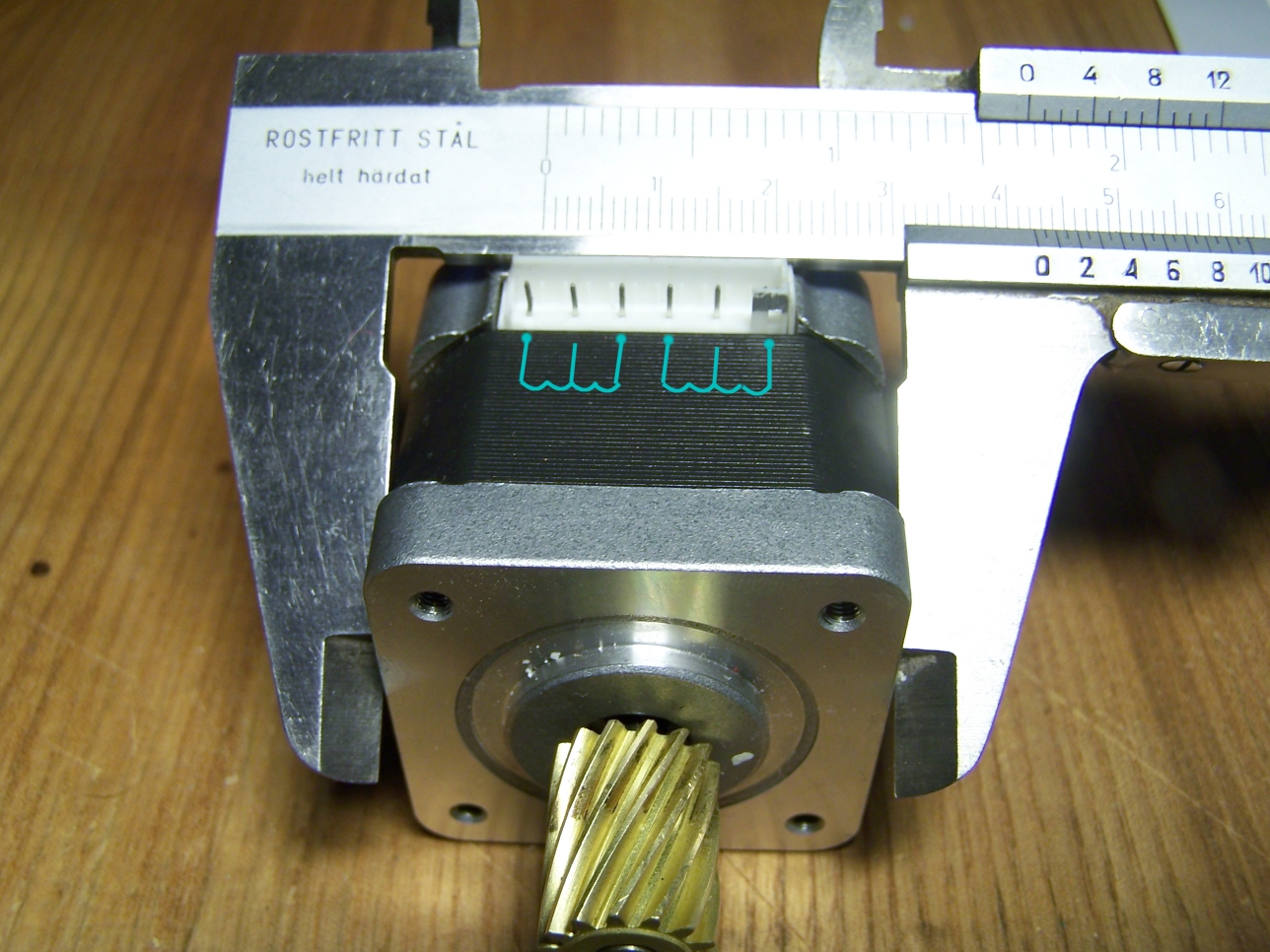

Przewodów jest 6, silnik podłączony z cewkami szeregowo, 2 przewody odczepu po środku między cewkami niepodłączone.
Jedna cewka ma oporność ok. 6Ohm, dwie połączone szeregowo (tak jak mam podłączony silnik) mają naturalnie 12. Czyli na fazę 12Ohm, jakby nie patrzeć.
Silniki zakupione na tej aukcji: Link
Silnik piszczy cały czas, od 1A w górę trochę ciszej. Poniżej 1A zaczyna drżeć, przy 0.6A tak drży, że od trzymania drętwieją palce. Przy podaniu 1 na STEP żeby się kręcił to się kręci, ale gubi kroki jak szalony. Przy sterowaniu z Macha również. Wnioskuję, że prąd jest zbyt mały.
Połączenia tam gdzie kropki.

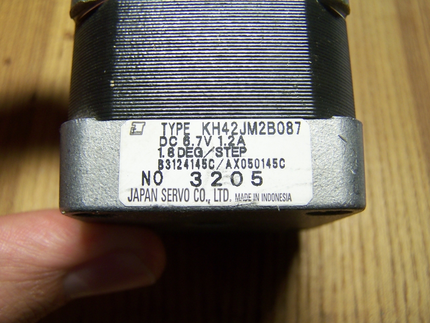

Zmniejszyłem silnikowi prąd, napięcie odniesienia wynosi 0,76V, prąd mierzę amperomierzem wskazówkowym wpiętym w szereg z jedną cewką, tak jak to napisano w dokumentacji sterownika, i pomiar tak wykonany zgadza się z prądem wyliczonym z napięcia odniesienia.
Silnik natomiast przy powyższych ustawieniach karmiony jest prądem ok. 1A i przed chwilą rozgrzał się do 140*C... troszkę to chyba za dużo, zwłaszcza, że dostaje mniej niż wynosi jego prąd znamionowy... I jest to mierzone termoparą na obudowie, więc w środku pewnie jest jeszcze cieplej.
Drugi silnik, który jest wg. tabliczki na 24V, lekko się tylko rozgrzał, dlatego pytam czy z tym podwyższaniem napięcia to tak do końca jest dobrze?

Zrobiłem zasilacz na trafo 24V 18,5A z kondkami 4x4700uF/50V i teraz prądu nie brakuje
Jednak problem jest kolejny:
Silniki mam 6.7V 1.2A, dostają 35V z zasilacza i na prądzie znamionowym strasznie się grzeją! Wyłączyłem im zasilanie jak temperatura mierzona na obudowie osiągnęła 100*C i zaczęły mocno śmierdzieć... Niby daje się 20x napięcie znamionowe, tutaj jest 5x, ale czy to nie przesada? Nie wiem czy się nie popalą itp. w końcu jak ktoś tu pisał stokilkadziesiąt stopni to granica gdzie wirnik traci magnetyzm i po silniku... Będą żyć czy nie będą, oto jest pytanie?
