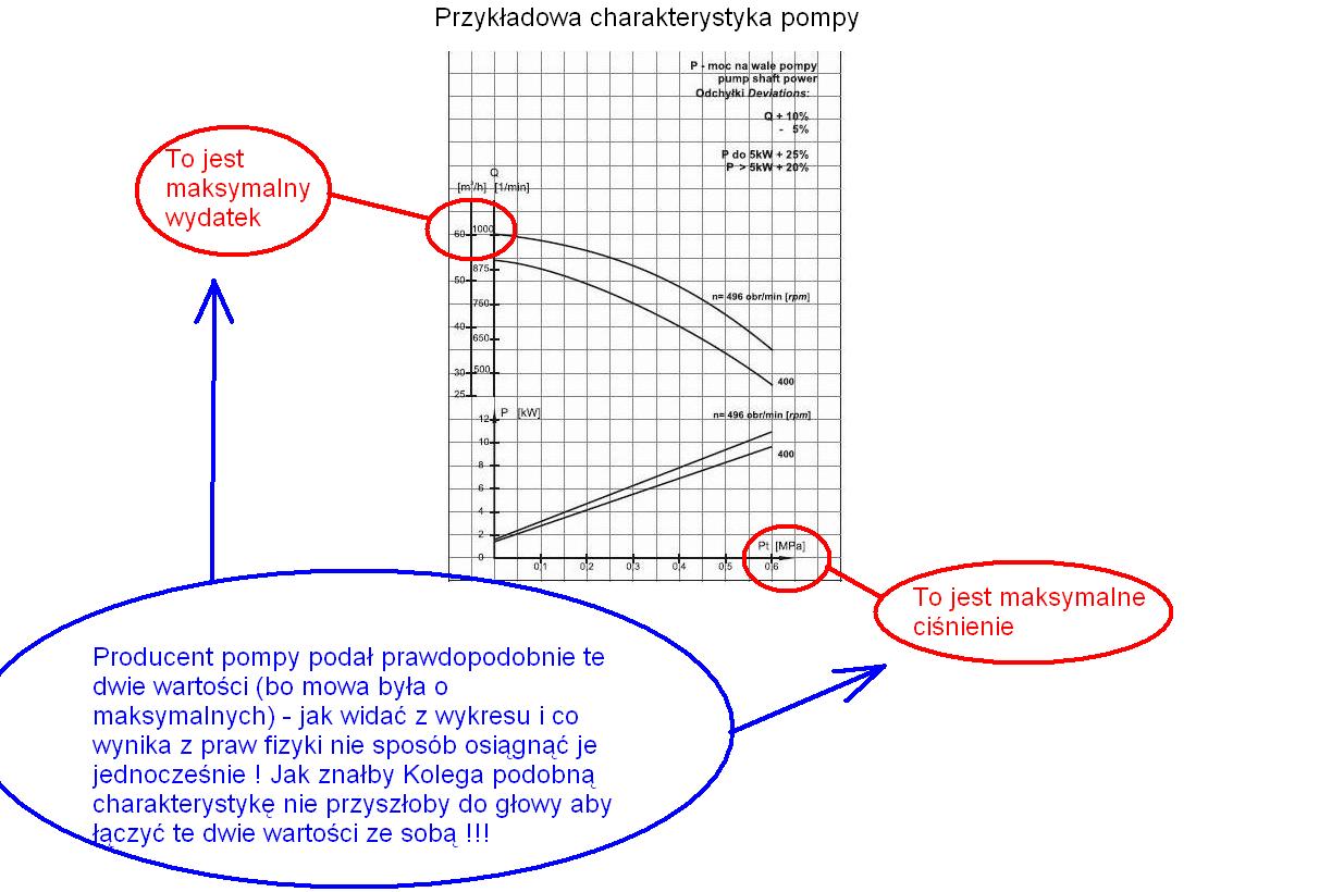

Przytoczyłem pierwszą lepszą charakterystykę pompy bo prawa fizyki nie zmieniają się w zależności od konstrukcji urządzenia.
Ma Kolega charakterystykę takiej pompy ? Pompa to pompa i każda charakterystyka dla pełnej mocy napędowej będzie podobna - wraz ze wzrostem wydajności malało będzie ciśnienie jaka pompa by nie była - proszę napisać czy jest odwrotnie.
To co Kolega opisał to odcięcie wykresu jaki przytoczyłem. Jeśli producent zdecyduje się na utrzymanie stałego ciśnienia w pełnym przedziale wydajności to Pański zarzut wobec pomp Quantum jest słuszny jednak nie ma wówczas mowy o maksymalnym ciśnieniu bo ciśnienie jest stałe ! To co Kolega pisze o odkręcaniu kurka to nic innego jak zbliżanie się do punktu po przekroczeniu którego ciśnienie zacznie spadać a wydatek będzie rósł nadal. Zatem maksymalny wydatek osiągnięty będzie przy minimalnym ciśnieniu co Kolega doskonale ujął:
"I właśnie ten punkt przy którym pompa nie będzie w stanie już utrzymać ciśnienia jest punktem przy którym oddaje najwięcej mocy i właśnie te wartości wydatku i ciśnienia podawane są przez producentów pomp do waterjetów, Czyli maksymalny wydatek przy nominalnym ciśnieniu. I właśnie do tej mocy dobiera się moc silnika napędzającego pompę. "
Dane pompy Quantum nie podają maksymalnego wydatku PRZY nominalnym ciśnieniu tylko maksymalne ciśnienie i maksymalny wydatek.
Bardzo zrozumiale kolega opisał działanie takiej pompy bo faktycznie nie zdawałem sobie sprawy z ograniczenia ciśnienia do pewnej wartości po to aby uzyskać je na stałym poziomie w pewnym przedziale wydajności. Jednak gdy wyjdziemy z tego przedziału ciśnienie zaczyna spadać i dalej mam rację :)
Kolego Wiktorze czy jest możliwość przedstawienia zależności wydatek/ciśnienie dla Waszego urządzenia ? Czy pompa ta ma stałe ciśnienie w pełnym zakresie wydajności?
Kolego Kimla czy istnieją pompy do waterjet które mają stałe ciśnienie w pełnym zakresie wydajności ?

www.kimla.pl pisze: Ze względu na to, że prędkość cięcia która według zapewnień przedstawiciela Techni Waterjet nie ustępuje prędkości cięcia na standardowych pompach wzmacniaczowym oraz zapewnieniom, że można stosować takie same wielkości kryz, musimy przyjąć, że aby osiągnąć ciśnienie 3800 barów na kryzie 0.014" musimy mieć do dyspozycji przepływ co najmniej 3.2l/min.
Więc następnym razem proszę na wstępie swych dywagacji stawiać takie założenia, które są zresztą nietrafne. Jeśli producent zapewnia że jego urządzenia nie ustępują prędkości cięcia to w jakiś sposób to uzyskuje albo po prostu kłamie. Na pewno nie osiąga tego mocą jaką Kolega obliczył i co ciekawe te obliczenia przypisał producentowi pomp a potem kazał się z nich tłumaczyć :D:D:D
Poniżej przykładowa charakterystyka pompy, prościej nie potrafię już tego wyjaśnić.
A jak działa pompa i co to jest sprawność proszę sobie darować.
To fakt o waterjetach nie wiem zbyt wiele i w dyskusję wszedłem tylko dlatego że moc pompy obliczył Kolega w bezsensowny sposób kożystając z maksymalnych parametrów.
