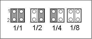

Mam pytanie ustawiłem w Machu STEP PER 400 ponieważ tak wynikło z wyliczeń tzn
Na silniku krokowym odczytałem 1.8 DEG oznacza kąt obrotu czyli 360:1.8=200 kroków na obrót, śruby jakie wykorzystuje do napędu osi to 14x4 i 16x4 oraz ustawienia sterownika 1/8
8X200/4=400 a tu niespodzianka mierząc przemieszczenie np osi Z wpisując komendę g0 z20 okazuje się ze oś przesuwa się o 40mm. Przy zmianie STEP PER na 200 wszystko jest ok.
Wykluczam pomyłkę z ilością kroków silnika oraz skoku śruby czy może być jakiś problem ze sterownikiem?
Co oznacza TIM ON to jest to samo co 1/8 czyli wszystkie 3 piny są rozwarte. Może to jest jakiś problem z silnikami, że nie obsługują takiego podziału

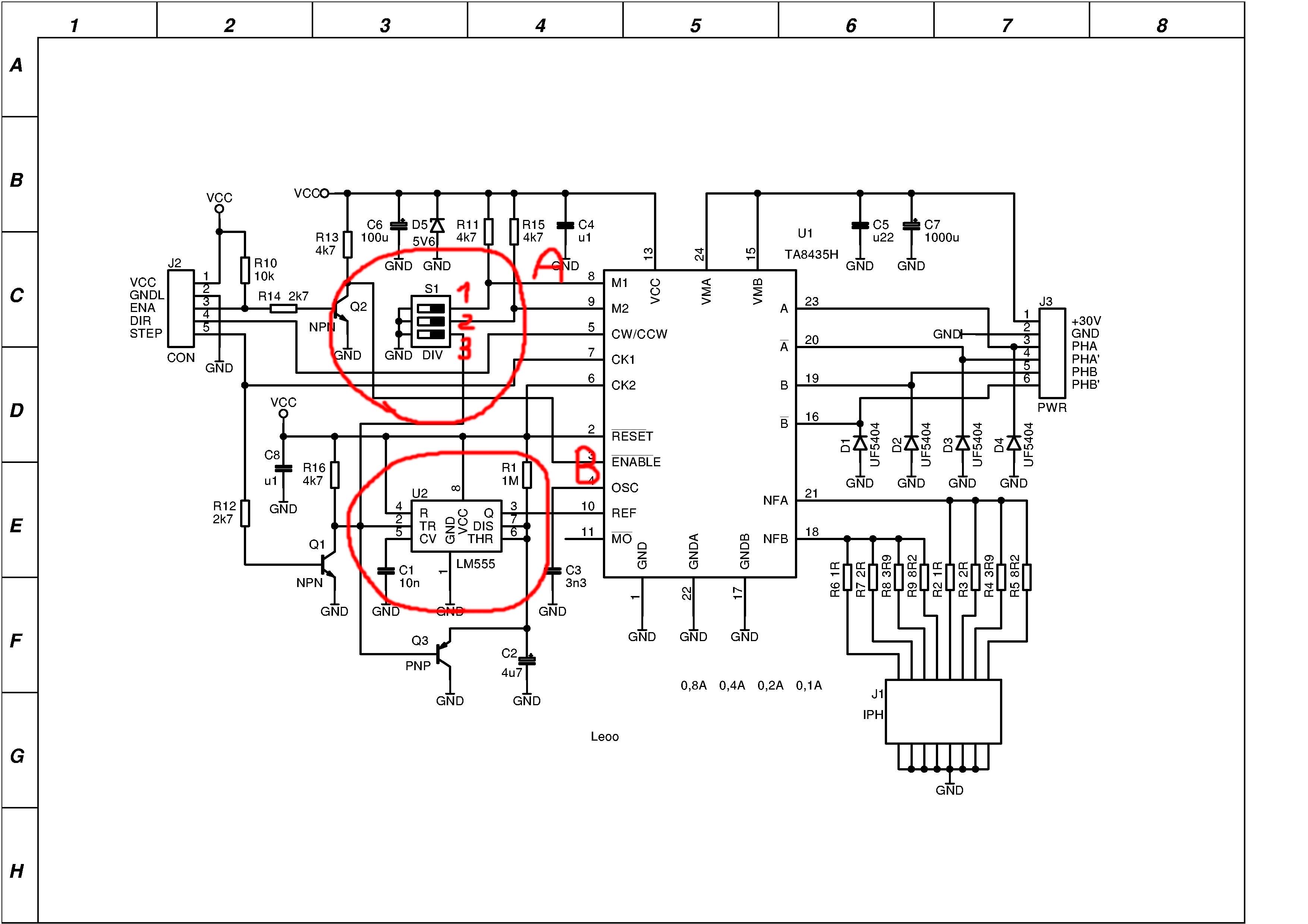

Leoo czy możesz napisać bardziej szczegółowo jak uruchomić silnik z macha funkcja JOG. Czy jest możliwość w czasie rzeczywistym (używając programu mach) sterować silnikiem.
Leoo poniżej zamieszczam schemat sterownika. Proszę o informacje:
1) do czego służy zworka nr 3 w zaznaczeniu "A"
Zworka nr 1 i 2 zakładam że służą do ustawienia trybu pracy 1, 1/2, 1/4, 1/8 kroku zgodnie z ustawieniem zworek
2) za co jest odpowiedzialny układ w zaznaczeniu "B"
Leoo jeżeli posiadasz materiały dotyczące parametryzacji, ustawień i co najważniejsze obsługi macha proszę o udostępnienie. Z góry bardzo dziękuję.

Proszę o pomoc jakąś podpowiedz:
Wykonałem sterowniki na TA8435 sterownik ten jest podłączony do płyty SSK-MB1 no i oczywiście płyta jest połączona z komputerem na którym odpalony jest program MACH3.
Mach został skonfigurowany zgodnie z opisem na stronie http://www.akcesoria.cnc.info.pl/pliki/ ... ssk-MB.pdf
Płyta chyba działa poprawnie ponieważ działa E-Stop, X-Home, Y-Home, Z-Home. Po załączeniu E-Stop blokowany jest wirnik silnika (zakładam że tak powinno być).
Problem z jakim nie mog sobie poradzić to taki że nie moge uruchomic silników za pomocą programu MACH3, i tu moje pytania?
