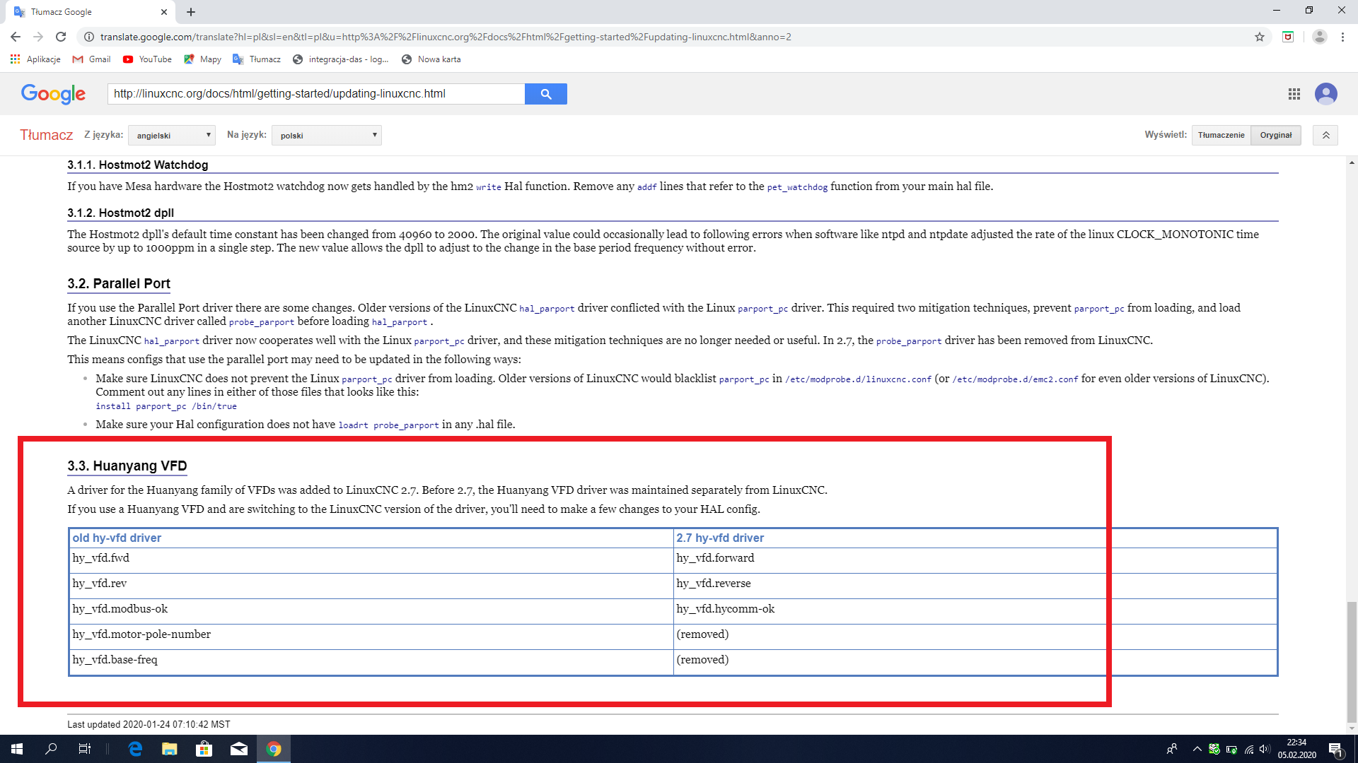

- 08 lut 2020, 00:02
- Forum: LinuxCNC (dawniej EMC2)
- Temat: MPG LinuxCNC 2.9 USB CNC WHB04B-4 WHB04B-6 Debian9 Wędka , Kółko ręczne, Wireless Pendant
- Odpowiedzi: 142
- Odsłony: 57916
Re: MPG LinuxCNC 2.9 USB CNC WHB04B-4 WHB04B-6 Debian9 Wędka , Kółko ręczne, Wireless Pendant
Dodane 51 minuty 27 sekundy:
Adam Fx jesteś wielki działa mi sterowanie wrzecionem po przez RS-485 tak jak miałem na 2.7.14
Trochę miałem zamotki ale działa
loadusr -Wn vfd hy_vfd -n vfd -d /dev/ttyUSB0 -p none -r 9600
net spindle-cmd-rpm-abs => vfd.speed-command
net spindle-cw spindle.0.forward => vfd.spindle-forward
net spindle-ccw spindle.0.reverse => vfd.spindle-reverse
net on spindle.0.on => vfd.spindle-on Wstawialem to i nic dopiero zrobiłem nową konfigurację linuxcnc i bingo.

- 07 lut 2020, 10:35
- Odpowiedzi: 142
- Odsłony: 57916
Tak sprawdzałem i nic ale jeszcze raz to zrobię dla pewności i podam raport.
- 06 lut 2020, 23:20
- Odpowiedzi: 142
- Odsłony: 57916
Z tego co się domyslam muszę poprawić custom.hal ? ale jak ?
Ale to mi działało na Linuxcnc 2.7.14
Jak się myle proszę mnie poprawić.
# Tutaj dodaj swoje polecenia HAL
# Ten plik nie zostanie nadpisany gdy uruchomisz ponownie Stepconf
net spindle-cw motion.spindle-forward => vfd.spindle-forward
net spindle-ccw motion.spindle-reverse => vfd.spindle-reverse
net on motion.spindle-on => vfd.spindle-on
[size=85][color=green]Dodane 35 minuty 37 sekundy:[/color][/size]
Zapomniałem w custom_postgui.hal mam tak
# Polecenia w tym pliku są wykonywane po uruchomieniu AXIS GUI (włączając panel PyVCP)
net spindle-cmd-rpm-abs => pyvcp.spindle-speed
net spindle-at-speed => pyvcp.spindle-at-speed-led
net spindle-at-speed => vfd.spindle-at-speed
setp vfd.enable 1
setp vfd.enable 1

OK podaje jaki mam raport błędu.
Dzieki za podpowiedz z tym falownikiem .
Powinien mi pokazać wartość zadanych obrotów na wyswietlaczu.
Coś wykopałem o pewnych zmianach ale jutro będę myślał o tym
http://linuxcnc.org/docs/html/getting-s ... uxcnc.html
Przetłumaczone
3.3 Huanyang VFD
Sterownik dla rodziny dysków VFD Huanyang został dodany do LinuxCNC 2.7. Przed wersją 2.7 sterownik Huanyang VFD był utrzymywany oddzielnie od LinuxCNC.
Jeśli używasz VFD Huanyang i przechodzisz na wersję sterownika LinuxCNC, musisz wprowadzić kilka zmian w konfiguracji HAL.
Przetłumaczone
3.3 Huanyang VFD
