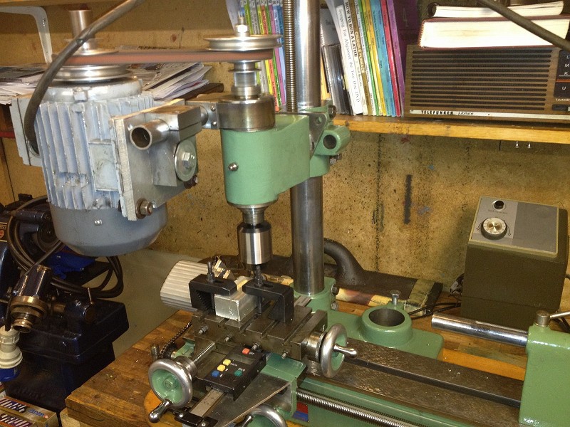

pukury pisze:witam.
w sumie to mocowanie silnika na pręcie to jakaś parodia.
a jak jeszcze silnik zamieni się na większy :shock:
dobre paski są dostępne i tanie - starczą na lata. pozdrawiam.

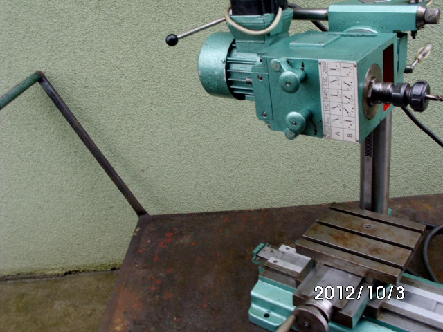

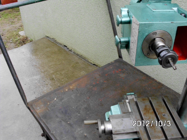

Na to, że jedną z przyczyn łatwego wpadania wibracje w moim OUSie może zużyty pasek dowiedziałem się dzięki Twojej podpowiedzi.

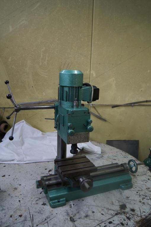

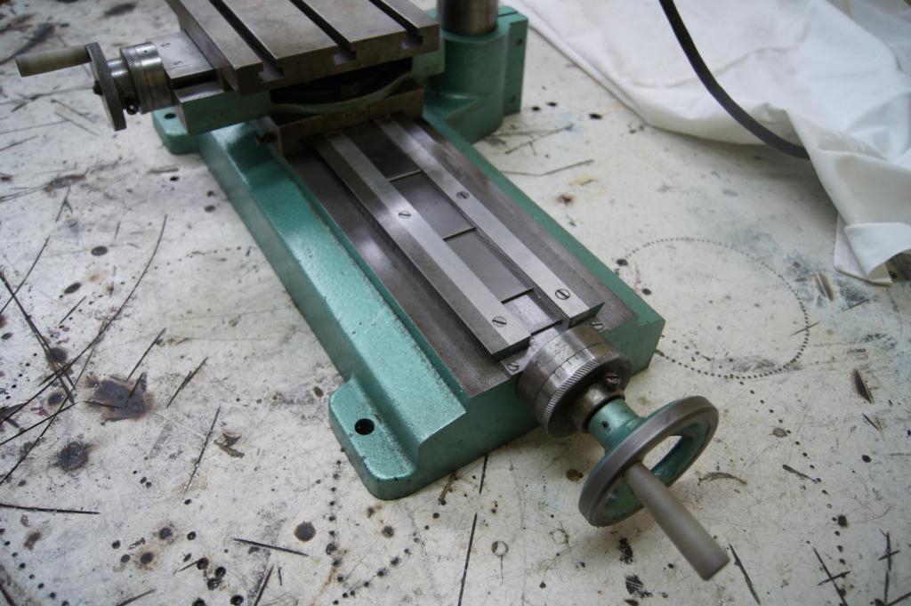

Projektanci OUSa też w końcu dostrzegli problem w mocowaniu silnika i upierdliwość w zmianie obrotów i zmianie kąta ustawienia wrzeciona. Dowodem na to jest OUS typ FYA-20 , młodsza siostra OUS1, produkowana m. in. w Oświęcimiu. Szkoda tylko ze jest pozbawiona funkcji TOKARKA, aczkolwiek dołożenie konika do takiej maszynki nie powinno być problemem.
Obrazek Obrazek
Obrazek Obrazek
Obrazek Obrazek
Dodatkowe plusy to m. in.:
- sporo wyższa kolumna,
- stożek wrzeciona MK3
- łoże przykręcane do stolika
- możliwość dokładnego osłonięcia śrub
- jaskółka na łożu
Niestety bardzo rzadko pojawia się w ofertach. :???:

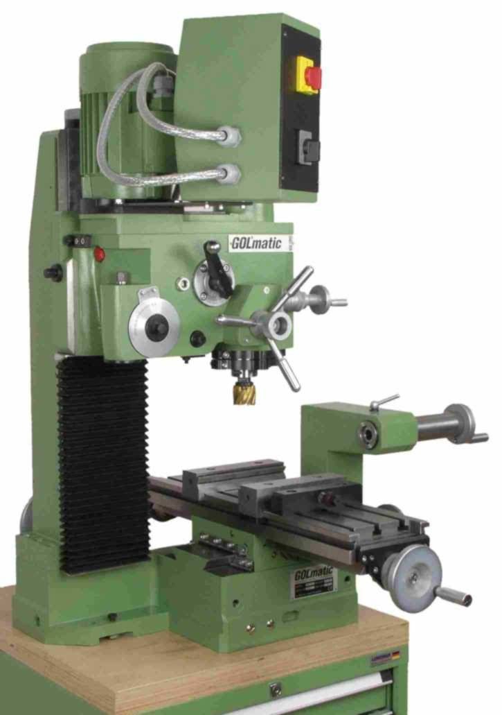

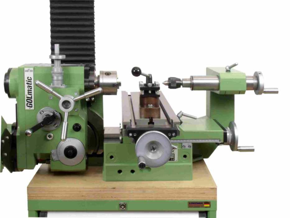

Po przerobieniu na CNC funkcjonalnie można by zbliżyć się do:
Obrazek Obrazek
:grin:

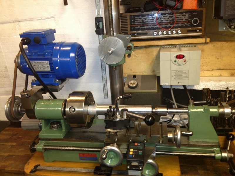

syntetyczny pisze:
Zbych07 pisze: Wymiana imaka na większy ( 70x70 ) i zmiana noży na 16 mm składaki bardzo obniżyła próg wchodzenia w w wibracje.
tzn. że mocniej wpada w drgania?
:oops: sorki ... Oczywiście przy większym imaku i grubszych nożach, maszynka znacznie rzadziej wpada w drgania.
Do powiększania tendencji wpadania w drgania w mojej ocenia przyczynia się też sposób zamocowania silnika - silnik zamocowany na stalowym pręcie ( ø = 20mm ).
To szczególnie koreluje ze przyniszczonymi maskami klinowymi - wtedy potrafiła wpadać w wibracje nawet nie obciążona pracą.
Ja myślałem, że problem powodują łożyska a problem było ledwie widoczne :shock: wybrzuszenie na jednym z pasków.
Edit.
Największa stalowa średnica jaka dotychczas na OUSie toczyłem, to tarcza zabierakowa pod uchwyt tokarski 4-ro szczękowy, samocentrujący
125 mm - dodatkowe wyposażenie mojego OUSa. Poszło spokojnie pomimo faktu, że stal była jakaś dziwnie twarda - do gwintowania musiałem użyć gwintowników stosowanych do nierdzewki. :???:
Oczywiście trzeba być świadomym, że szału niema nadal jadę na silniku oryginalnym, trójfazowym o MOCY .... 370W :cry: ( z falownikiem 1,5 kW :mrgreen:)

syntetyczny pisze:A czy OUS jest przymocowany do stołu?
Nie. OUS stoi na stole na 4-ch gumowych nóżkach ( każda przykręcona do spodu łoża stalową śrubą ).
Myślę, że warto przetestować przekręcenie maszynki do stołu.
:!: Jeszcze istotna korekta tego co wcześniej napisałem :sad: .
Zmierzyłem oryginalny, mały imak (51 x 51 mm) . Maksymalny nóż jaki się tam mieści ( na wcisk ) to 12 mm.
Największym zaskoczeniem było stwierdzenie, że wpływ na wpadanie w wibracje mają ... nieco zużyte paski klinowe.
