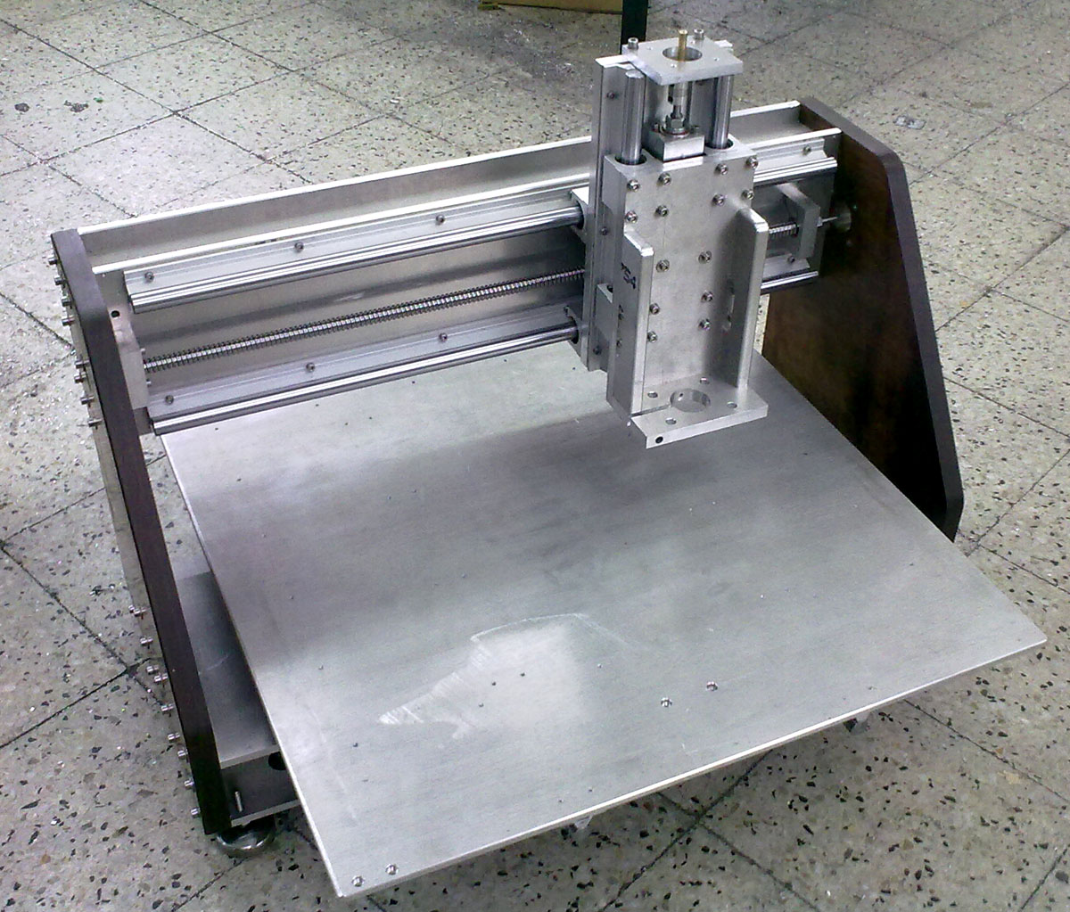

oprawcafotografii pisze:Ano powaznie. Walki wiszace, dosc cienkie, male rozstawy lozysk etc.
Oczywiscie jakie otwory w blasze etc wytnie, ale powierzchni idealnej nie bedzie.
Maszynka zrobiona estetycznie, projekt zgrabny, ale raczej do miekkich tworzyw
czy miekkiego drewna niz czegos twardszego. Co oczywiscie nie jest zadna wada -
po prostu nie wszystko nadaje sie do wszystkiego, maszynki "do miekkiego" tez
maja sporo zastosowan.
q
To wszystko prawda :grin:
I nie nie stanowiłoby to problemu gdyby nie oczekiwania Autora wątku: Wykonanie pierwszej malej frezarki do aluminium
Może na małą skalę poradziłaby sobie z tym wyzwaniem ta maszynka:
---> Link :mrgreen:
ale zaprzeczyć lub potwierdzić to może tylko jej Budowniczy :wink:
