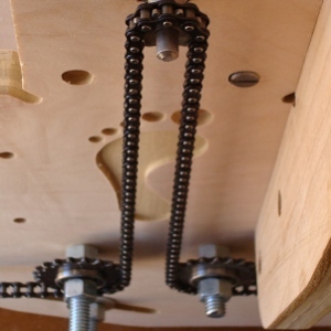

hurtownik144 pisze:Bardzo podobne rozwiązanie buildyourcnc ale nieco zmodyfikowane. Jak będę miał trochę czasu to narysuję i pokaże.
[ Dodano: 2011-11-30, 15:04 ]
AAA...pro po właśnie takiego rozwiązania z łańcuchami... Macie do tego rozwiązania jakieś zastrzeżenia?
Maszynek z takim rozwiązaniem na tym forum nie pamiętam (chociaż w jednej osi u kogoś w galerii coś takiego widziałem ).
Ostatnie łańcuchy jakie tu widziałem to w maszynie kamara ( przeróbka starego klasyka na cnc), służą do zawieszenia przeciwwagi równoważącej ciężar wrzeciona.
Będę z zainteresowaniem śledził ten wątek. Masz szansę zostać "łańcuchowym" ekspertem forum.
