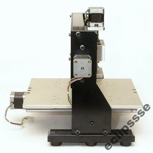

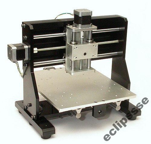

bartwaw pisze: ----------------------------------------------------------------------------------
Zbych07
maszynka na zdjęciach fajna. Rozważałem taką konstrukcję. Pamiętasz jakie miała ona pole robocze ?
Widziałem dwie wielkości. Ta na fotkach jest identyczna z tą wystawioną aktualnie na eBayu via Tajwan
czyli:
Specifications:
Body:
1. Travels: X-200mm * Y-150mm * Z-60mm
2. Table size: 250mm * 310mm
3. Maximum Thickness of Material: 60mm
4. Leadscrews: M10 * Pitch=1.5mm
5. Nuts: Anti-Backlash Nuts on all axis
6. Material: Constructed of aluminum alloy (ANODIZING)
Stepping Motor:
1. Step angle: 1.8 degree
2. Number of Phase: 2
3. Hold torque: 4.4 kg.cm
4. Rated current/Phase: 1.68 amps.
5. Phase resistance: 1.65 ohms
6. Voltage/Phase: 2.77 VDC
Net weight: approx. 12kg
Jak widać maleństwo. Tej drugiej niestety dokładnie nie pamiętam ale myślę, że była ok. 50% większa.

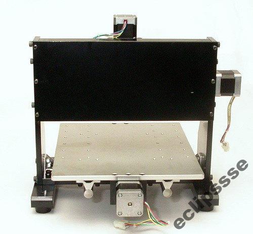

kamar pisze: W naturze taka zetka to totalna porażka. I wrzeciono praktycznie poza łozyskami :)
To wszystko Prawda. Mnie jednak chodzi o prosty pomysł na solidną podstawę i zabezpieczenie łożysk przed przeciążeniem,
szczególnie gdyby rozstaw łożysk był niewielki a ruchomy stół długi.

syntetyczny pisze:
orzel10000 pisze:tobie nie wytłumaczy że w ten sposób robisz wagę nie ploter
Nie rozumiem, prosiłbym jakoś bardziej w języku Polskim.
Niech kolega policzy jakie są siły i jak to wygląda w rzeczywistości w obu przypadkach, gdy stół gnie się pod naciskiem narzędzia.
Na allegro są często produkty kiepskiej jakości pochodzenia ChRL. Polecam przyjrzenie się maszynce firmy spod Polskiej bandery.
Śmiało mogę się pod tymi uwagami podpisać. Zwykle mimo już nieco poważnego wieku nie mam jeszcze problemów w czytaniu ze zrozumieniem,
ale przez wywody niektórych "orłów" czasem ciężko się przebić.
Maszynka z tak zamocowanym stołem ruchomym to nie jakiś model teoretyczny, tylko zamysł który doskonale sprawdził się w kilku
"maszynkach na biurko" prezentowanych na tym forum. Wystarczy spojrzeć na drewniane konstrukcje oprawcafotografii ,
czy metalowe gmaro Frezarko-ploter na biurko
Link do maszynki, która była pierwowzorem tej ostatniej niestety już wygasł ale można ją spotkać często na eBayu:
Minimum raz w cenie 5k zł. pojawiła się na Allegro.
Zastanawiam się czy Autor wątku nie powinien nieco odchudzić swojej konstrukcji i pość w kierunku
czegoś co widać powyżej. Można by uniknąć spawania dość złożonej konstrukcji ramy.
