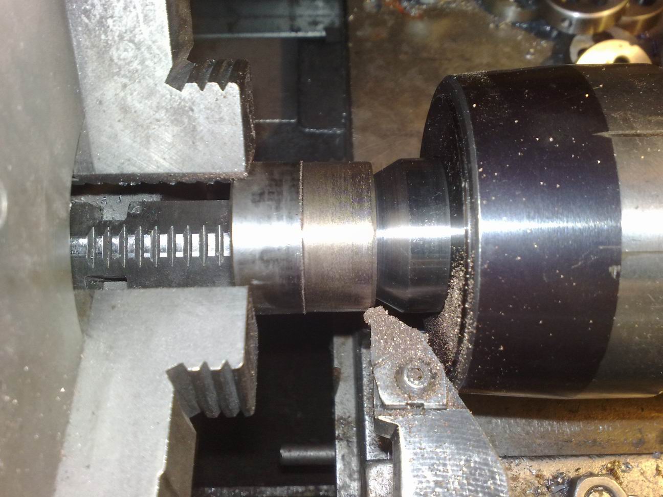

no sobie ktoś jeszcze pomyśli że tulejki z brązu są całkiem beee, a to trochę krzywdzące dla nich bo w zasadzie w miejscach gdzie nie widzą piachu i silnych uderzeń stary dobry B101 potrafi chodzić dłużej niż stal po stali , nawet ta wysokogatunkowa stopowa o podwyższonej odporności na ścieranie (nie tam jakaś przyhartowana indukcją 45 -tka) Tribologia raczej jest nieugięta dla pary ciernej stal - stal, zwłaszcza gdy zdarza się zapominać o towotnicy a i notorycznych olewaczy tegoż przyrządu wśród personelu obsługującego nie brakuje :( . Dlatego brąz jest bardziej wdzięcznym materiałem na tulejki ramion żurawi hds, itp gdzie jest zwyczajnie czyściej i mniej udarowo.
Nieraz oprócz hartowanych stalowych i takie tulejki producenci wsadzają do kopaczek (tu tulejka z mini CAT od zamykania łyżki):
