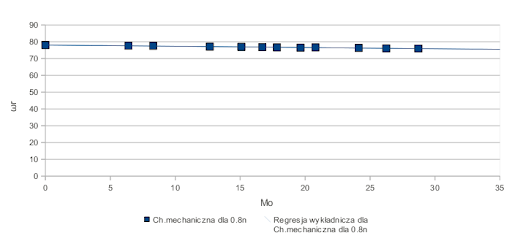

29 sty 2011, 20:40
Temat: Frezarka do kamienia
Odpowiedzi: 162
Odsłony: 57493
Przecież, jest napisane:
Na osi, X Mo - moment mechaniczny w Nm
Na Y omega - prędkość obrotowa.
Moment mechaniczny, jest wyliczany z napięcia i prądu, który się wyindukował na prądnicy,moc jaka się wytworzy jest uwalniana w postaci ciepła. Więc, jeżeli znam obciążenie bierne,wskazania woltomierza i amperomierza to mogę wyliczyć jaki moment generuje badana maszyna. Jeżeli prądnica nie jest obciążona w żaden sposób, to ona sobie będzie się kręcić, stawiając jedynie opór wynikający z bezwładności wirnika, jeżeli obciążymy prądnice rezystorem, będzie ona dawała nam opór mechaniczny...Tak się bada silniki silniki elektryczne.
www.kimla.pl pisze:Może chodziło o spadek obrotów przy obciążeniu zadanym momentem?
Ja nie wiem, jak bym miał ten moment zadawać.
Wzrór 11 do wyliczenia momentu. Badany silnik ma 5,5kW, a prędkość znamionowa 935obr/min. Tak jak w instrukcji.
Wykres udowadnia, że małym silnikiem przy odpowiednio dobranym falownikiem, można wygenerować odpowiednio duży moment. No chyba, że się mylę.
autor: syntetyczny
29 sty 2011, 19:45
Odpowiedzi: 162
Odsłony: 57493
Zdejmowałem charakterystyki mechaniczne w laboratorium na falownikach ze sterowaniem U/f i spadek momentu był minimalny. Silnik obciążałem prądnicą prądu stałego obciążoną rezystorem dekadowym.
Moment w Nm.
