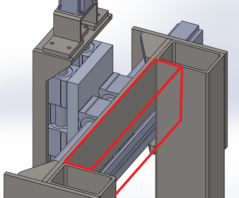

Mimo wszystko będę się trzymał wersji że brama powinna być zbudowana z min. 3 profili jak pokazałem wcześniej. Tak jak masz teraz to wg mnie jest błąd bo robisz z 3 blach ceownik. Profil jednolity zawsze będzie lepszy od takiego wyspawanego. Proponuję jeszcze coś takiego:
Dać dwa profile na sztorc, zrezygnować z pojedynczej blachy a zastosować dwa płaskowniki na szerokość trochę większą od prowadnicy. Żółte elementy to płaskowniki.
Dzięki temu nie musisz frezować całej blachy a tylko dwa płaskowniki na mniejszą szerokość. Łatwiej jest obrobić taką powierzchnię. Płaskowniki oczywiście spawane odcinkami do profili.
To samo proponowałbym zrobić pod prowadnicami w osi Y. Na ceowniki daj płaskowniki jakieś. Po spawaniu może się okazać że braknie "mięsa" przy obróbce. Jak już i tak będziesz płacił za wyprowadzenie powierzchni to zrób przynajmniej tak żeby było z czego zebrać przy frezowaniu.
Generalnie wszędzie tam gdzie będziesz coś frezował to daj odpowiednie naddatki na obróbkę.

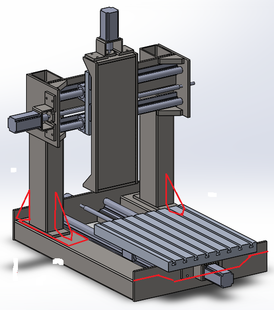

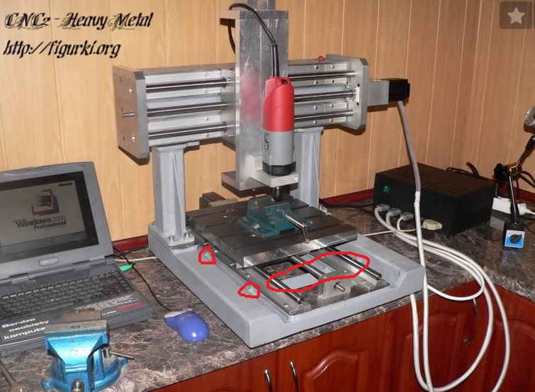

Zrób mocowanie silników tak jak na fotce na stronie 5 tego tematu:
https://www.cnc.info.pl/topics60/frezar ... 503,40.htm
Zrobione jest mocowanie z dwóch ceowników a chyba pod prowadnicami osi Y chcesz dać ceowniki.
Tu masz fajną konstrukcję do naśladowania:
https://www.cnc.info.pl/topics60/metal- ... t11233.htm
Nie dasz rady zwiększyć grubości tych blach czołowych w podstawie? 20 mm byłoby OK.
Zwróć uwagę na wycięcie w tej blaszce czołowej w w/w temacie. Powiększa zakres ruchu całej osi.
Pofatygowałem się i zrobiłem rysunek :)
Na belce bramy musisz mieć jakiś profil za tą blachą. Blacha Ci nie da wystarczającej sztywności.
Stopy pod nogami bramy wydłuż i daj trójkątne zastrzały z jednej i z drugiej strony.
Po bokach bramy zwiększ grubość tych blach bocznych na 15 mm. W sumie niewiele wnoszą do konstrukcji ale wyglądają licho :) Jak zwiększysz ich grubość to możesz pozbyć się tych małych trójkątnych zastrzałów na bramie.
Warto też połączyć profile pod prowadnicami z bokami podstawy:
Planujesz obrabiać jakieś powierzchnie? komuś będziesz zlecał? Kto Ci to będzie spawał? Zaznacz miejsca gdzie będziesz skręcał części ze sobą i które będą obrabiane. Możesz w SolidWorksie używać kolorów do poszczególnych części.
Zetka będzie skręcana jak rozumiem? Z czego będzie zrobiona?
Sporo pytań ale mam jakąś wenę :D Rzadko się w sumie udzielam ale jakoś nie mogłem przejść obojętnie obok tego tematu :)
