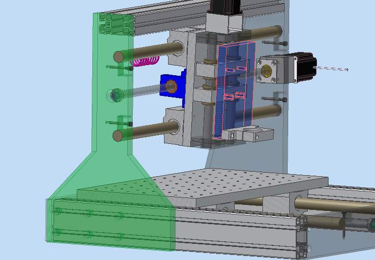

może tak będzie lepiej?
Można wtedy na plecki dodać płytę:
autor: Niezły Romek
14 lut 2010, 18:34
Temat: Konstrukcja aluminiowa o polu roboczym 297×420 x100mm
Odpowiedzi: 17
Odsłony: 7225
Jak najbardziej prawidłowe myślenie tylko u mnie niesie sporo zmian za sobą. Problem z silnikiem( podniesienie konstrukcji??) no i musiałbym albo wałki prowadzące wpuścić sporo w głąb materiału co wyklucza zastosowanie kleszczenia wałków albo zrezygnować z mocowań do śrub trapezowych które już zakupiłem. hmmm...

o oś śrub sie nie boje tak jak o wałki prowadzące, ale to już będe musiał znaleźć taki zakład który zrobi mi to fachowo, propos... gdzie niedaleko Trójmiasta znajdę taki?
Zastanawiam się jeszcze czy nie zredukowac grubości płyt alu z 20 do 15 mm.Co o tym sądzicie?
[ Dodano: 2010-02-10, 18:36 ]
Witam ponownie, trochę to trwało ale jest jakiś postęp! Część materiałów zakupiona reszta w trakcie zamawiania, obróbka dana do wyceny, a obawy coraz większe - czy to zadziała jak trzeba?? Piszcie czy widzicie jakieś błędy.
Łożyskowanie od strony napędowej
Łożyskowanie od strony wolnej
Widok osi Y-Z

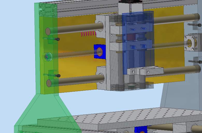

Bbuli pisze:śruby 18x4 rdzeń mają mniejszy-12,8mm
Rzeczywiście, cenna uwaga, dzięki!
Macie jakieś pomysły na obniżenie kosztów?
autor: Niezły Romek
01 gru 2009, 12:58
Odpowiedzi: 17
Odsłony: 7225
Myslałem nad tym, ale ostatecznie postawiłem na sztywność konstrukcji.
wt pisze:Dobrze jest przewidzieć sposób poprawienia dokładności w czasie składania i rozruchu.
No w mojej konstrukcji raczej nie będę miał możliwości korekcji położenia wałków, dlatego wykonanie detali musi być perfekcyjne, i tego się obawiam.
autor: Niezły Romek
30 lis 2009, 23:17
Odpowiedzi: 17
Odsłony: 7225
Na wstępie chciałbym się przywitać z szanownymi forumowiczami bo jest to mój pierwszy post pomimo iż od dłuższego czasu czytam Wasze;)
Po długich przymiarkach chciałem przedstawić zarys mojego projektu którym mam być frezarka do obrabiania głównie tworzyw sztucznych, brakuje sporo szczegółów, m.in. całej osi Z . Z góry zaznaczam iż nie jestem mechanikiem więc wybaczcie niekompetencję. Konstrukcja składa się z profili firmy minitec (45x90 wersja wzmacniana) oraz płyt aluminiowych o grubości 20 mm. Oś X jak i Y posuwa się na wałkach 25 mm niepodpartych i łożyskach w obudowie SMA25GUU Oś Z zapewne na wałkach 20 mm i parze łożysk przedłużanych. Napęd stanowiły będą silniki krokowe o momencie 1,9 Nm przeniesiony będzie sprzęgłem kłowym na śruby trapezowe 18x4 łożyskowane z jednej strony 3202 2RS zaś od strony napędu 6002 2RS. Nakrętki mosiężne. Wrzeciono Kress 550W
I tu moje pytania:
1) Czy będzie trzeba frezować powierzchnie płaskie płyt aluminiowych?
2) Czy wykonanie płyt które narysowałem tak aby zachowane były równoległości wałków będzie stanowiło problem, i gdzie w okolicy 3-miasta można takie coś zlecić.
3) Jaki może być orientacyjny koszt obrobienia tych 4 płyt (mocowanie wałków X i Y) i gdzie w okolicy 3-miasta można takie coś zlecić
4)Na czym mógłbym przyoszczędzić bo budżet trochę przekroczony..., a co należałoby zmienić na lepsze?
5) Czy na tej konstrukcji dałoby się obrabiać alu?
Z góry dzięki za odpowiedzi
