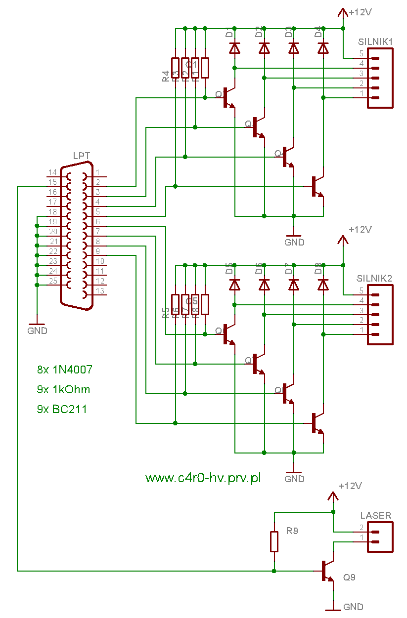

Czyli podsumowując, potrzebuję:
-1 CD-ROM
-1 nagrywarkę DVD (obydwa z silnikiem krokowym tak ?)
-Soczewkę skupiającą
-I wykonany ten schemat ?
Do tego program jakiś muszę zainstalować na kompie tak ?
I powinno działać :)

Aha, czyli potrzebuję 1 nagrywarkę dvd i jeden cd-rom ? ;d
A stelaż z czego najlepiej zrobić ?
I lepiej, żeby laser chodził w 2d czy laser w jedną, a stół w drugą ?
Aha, i jeszcze płytka sterująca? trzeba lutować coś, czy na samych kablach to jest robione ?
Może ktoś zapodać projekt jakiś? :D

Laserowy ploter ?
Na początek witam wszystkich.
Jestem nowym użytkownikiem z Torunia. Jestem w 3 klasie technikum na profilu informatycznym.
W naszej szkole co roku z okazji drzwi otwartych organizowany jest konkurs "ELEKTRA". Chodzi w nim o wystawienie czegoś oryginalnego stworzonego przez siebie. W 1 klasie razem z kolegami zrobiliśmy komputer zatopiony w oleju bez żadnych wentylatorów, do tego jakieś neonki i był fajny efekt. Na dodatek wszystko robiliśmy na oczach innych ;d
Tym razem myślimy o czymś takim jak znalazłem tutaj http://c4r0.skrzynka.org/_hv/index.php? ... ers/ploter Lecz w ogóle nie mam pojęcia jak się za to zabrać i ile możemy wydać na to. Chcielibyśmy zademonstrować coś takiego jak na filmikach na podanej wyżej stronie. Prosiłbym osoby o poziomie zaawansowanym o wypowiedzi.
Żeby nie było, używałem wyszukiwarki, ale z marnym skutkiem. Forum jest mocno rozbudowane i nie wiem gdzie szukać. ;)
Pozdrawiam Łukasz :D
