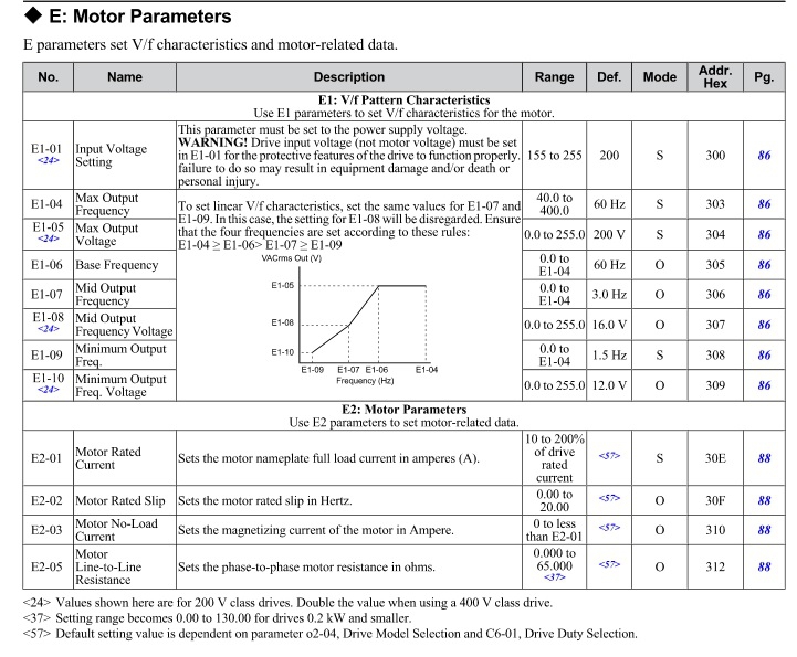

Ostatnio w pośpiechu wpisałem do falownika Fmax na poziomie 35Hz. Zrobiłem tak bo chciałem uniknąć sytuacji, w której ktoś rozpędzi pompę ponad bezpieczną prędkość. Wszystko było by dobrze gdybym obniżył jednocześnie Umax ale tego nie zrobiłem. Domyślam się, że pompa przy 35Hz została zasilona napięciem 400V. Na szczęście nic się nie stało.
Jeszcze tylko liniowa charakterystyka wyjścia falownika:
Dla silnika jak wcześniej chce jeszcze ustawić Umax i Fmax. Karta katalogowa podaje, że silnik może pracować przy max 60Hz. Silnik połączony w gwiazdę.
Zgodnie z powyższą tabelą chcę ustawić:
E1-01 414V - takie mam napięcie w sieci
E1-04 = E1-06 50Hz
E1-05 400V zgodnie z tabliczką znamionową
E1-07 = E1-09 1,5Hz - wartość domyślna E1-09 - pozwala uzyskać liniową charakterystykę
E1-08 bez znaczenia bo E1-07 = E1-09
E1-10 12V wartość domyślna
E2-01 3,5A zgodnie z tabliczką znamionową
E2-02 Nie wiem- zgodnie z dokumentacją silnik 4 polowy 1400obr/min
E2-03 Pozostawię wartość domyślną
Częstotliwość pracy pompy 35Hz jest podawana w innym parametrze. Szafa jest zamknięta nikt tego nie zmieni.

Sterowanie silnika przez falownik, trójfazowy - gwiazda
Obecnie mam taki problem:
Chodzi o sposób połączenia silnika z falownikiem. Czy lepsze połączenie w gwiazdę czy w trójkąt?
W instalacji do przepompowywanie cieczy o konsystencji oleju używana jest pompa zębata. Pompa jest połączona z silnikiem 1,5kW. Sterowanie silnika przez falownik.
Silnik ma 6 wyprowadzeń. Jest przystosowany do zasilania 240V przy połączeniu w trójkąt i 400V przy połączeniu w gwiazdę (D/Y - 6.1A/3,5A).
Zasilanie silnika realizowane jest przez falownik zasilany z trzech faz (400V).
Na wyjściu falownika napięcie max to 400V, prąd max 6,9A.
Max napięcie wyjściowe falownika może być ograniczone do 240V aby podłączyć silnik w trójkąt. I analogicznie można je ustawić na 400V i połączyć silnik w gwiazdę
Falownik to Yaskawa seria J1000.
Symbol falownika to: CIMR-JC4A 0007BAA.
Poniżej tabela parametrów falownika:
Aby pompa pracowała cicho częstotliwość wyjściowa ustawiona na 35Hz.
Teraz moje pytanie.
Które z połączeń jest lepsze dla układu: trójkąt czy gwiazda?
Oba są jak najbardziej możliwe i wg. mnie bezpieczne.
Czy zmiana sposobu połączenia ma wpływ na charakterystykę pracy i straty w układzie, żywotność silnika?
