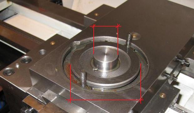

Mam prośbę do posiadaczy Nutoola o zmierzenie i podanie wymiarów zaznaczonych na zdjęciu. Zależy mi zwłaszcza na dokładnym wymiarze (mikromierzem) średnicy wystającego trzpienia.
Robię rysunek pewnego przyszłego urządzenia. Ja mam LD550, ale chciałbym wiedzieć czy Nutoole mają to takie samo.
Prośba skierowana jest do kilku Kolegów aby upewnić się czy wymiar ten jest powtarzalny w poszczególnych egzemplarzach.

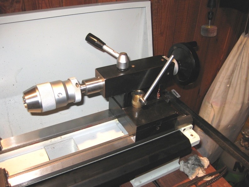

Rowiązanie banalne.
1. Główna śruba pionowa wykonana jest z wałka fi20 stoczonego na fi12 pod gwint. Pozostało około 20mm niestoczonego wałka. W części niestoczonej prostopadły otwór fi10
2. Element drugi to mosiężna tuleja około 30mm wchodząca suwliwie na niestoczoną część śruby. W niej także jest prostopadły do osi otwór fi10
3. Element trzeci to wałek fi12 stoczony na fi 10. Pozostało około 12mm niestoczonej części - powstała główka. W główce jest otwór prostopadły gwintowany, w którym siedzi rękojeść z pręta fi8. Drugi koniec elmentu nagwintowany pod nakrętkę zabezpieczającą przed wypadaniem. Wałeczek ten posiada mimośród na środku, wykonany na samym końcu toczenia przez podłożenie blaszki pod jedną szczękę.
Tą blaszką był zwiniątek z puszki po piwie dobrany doświadczalnie aby wkońcu uzyskać miośrodowe podtoczenie fi8. Skok 2mm wystarczy w zupełności aby dolny docisk nie zacianał się przy przesuwaniu.
Nakrętka (samokontrująca) jest od spodu. Reguluje się nią siłę docisku.
