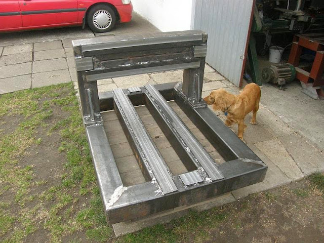

- 25 mar 2015, 23:08
- Forum: Frezarka - konstrukcja metalowa
- Temat: Frezarka CNC do obróbki metali kolorowych.
- Odpowiedzi: 40
- Odsłony: 12910
no cóżżżż ...
jesli potrzebujesz krytyki przyszlosciowej to prosze bardzo :
dolna rama winna być spawana w kopertę, najlepiej z takiego samego profilu - wtedy maszyna ci sie nie rozjedzie na bocznych tylko spoinkach, gdzie najslabszym ogniwem ramy sa te płaskie rozporki z przodu i z tyłu, ogolnie wszystkie profile winny byc zamknięte.
do wyżarzania trzeba tylko wywiercic otwory technologiczne aby ogrzane powietrze wewnatrz profili nie spowodowało spuchnięcia konstrukcji.
jakies przykłady fotkowe? a czemu by nie
jakbym poszperal w kompie to jeszcze z 20 podobnych przykładow bym znalazł, no ale tak w skrocie

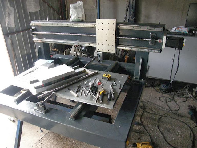

ja sobie nie mam nic do zarzuceniaAlvar4 pisze:Myślę że nieświadomie Bartek się samo-skrytykował![]()
robie tym co mam, czasem trzeba cos na kolanie zrobić
pisząc powyższe doskonale zdawałem sobie sprawe ze kij ma dwa konce, jednakże temat małych biurkowców byl juz tyle razy walkowany ze teraz nowy wykonawca bez marudzenia i z zamknietymi oczami powinien cos nieumyslnie skopiować i nie powtarzac blędów z lat 2004 - 2006
blok na gorze może byc - zrobiłem taka jedną dla stolarza w 2010 - do dzisiaj chodzi, widzialem miesiac temu

w zasadzie to poszedł na latwiznę, ale widocznie widzial tylko łozyska w obudowie zeliwnej ucpa, a nie zauwazył tych mocowanych czołowo, pomysl ogolnie nie jest taki zly chociaz wygląda jak wyglądagmaro pisze:Kolego, mocno nakombinowałeś z blokami łożyskującymi do śrub kulowych.
Zastanów się nad tym i uprość, pozbędziesz się wielu kłopotów.
jaki inż taka maszyna
