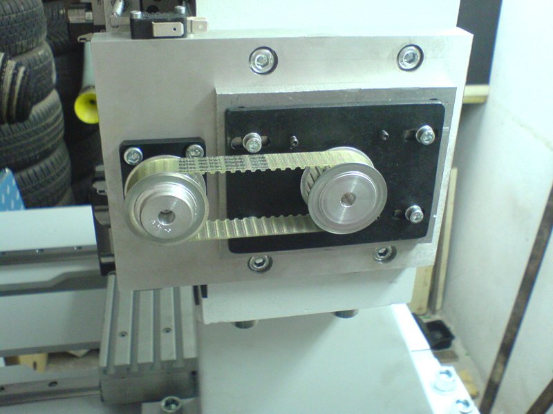

do Tomek155:
dzieki za cenna uwage, nie przyszloby mi pewnie na mysl, ze pasek moze byc problemem, w razie luzow w tej osi. Ten pasek kupilem na akcesoria.cnc, wczesniej mialem inny kupiony (na www.cnc-plus.de ), wydaje mi sie, ze solidniejszy, jednak za krotki dobralem.

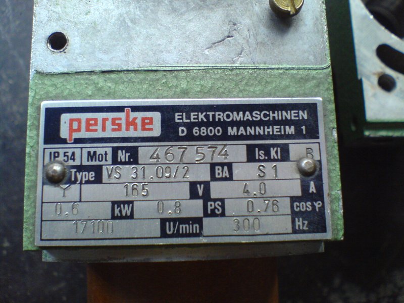

Maszyna jest juz po pierwszych probach frezowania. Pod tymi linkami mozna zobaczyc krotkie filmy z pracy.
Efektem jest ta oto kostka o wymiarach 38x38x38:
Z zamontowanym wrzecionem:
Koncowka przerobionego perske:

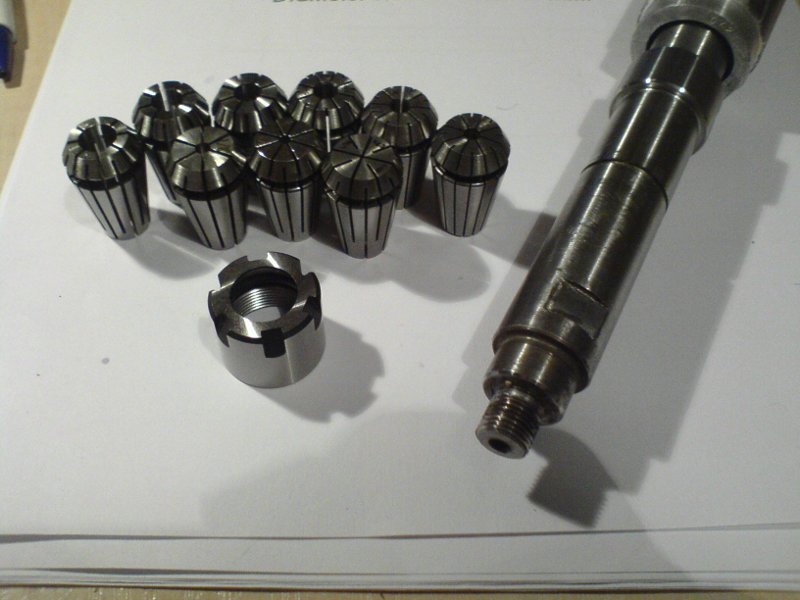

Demontaz wrzeciona do wywazania walu. Szczegoly nakretki sciskajacej pierscienie zewnetrzne lozysk skosnych, widoczny kanalek do ktorego wchodzi analogiczny kanalek nakretki do regulacji luzu. Razem tworzy to szczeline, przez ktora nie powinnien do lozysk dostawac sie pyl, czy chlodziwo, wiory:
Dolna czesc korpusu wrzeciona po przerobieniu pod lozyska skosne:
Szlifowanie powierzchni bazowej na korpusie wrzeciona:
Montaz wrzeciona po wywazaniu walu:
Wywazanie walu dalo wyrazne efekty, wibracje samego wrzeciona sa niemal niewyczuwalne.

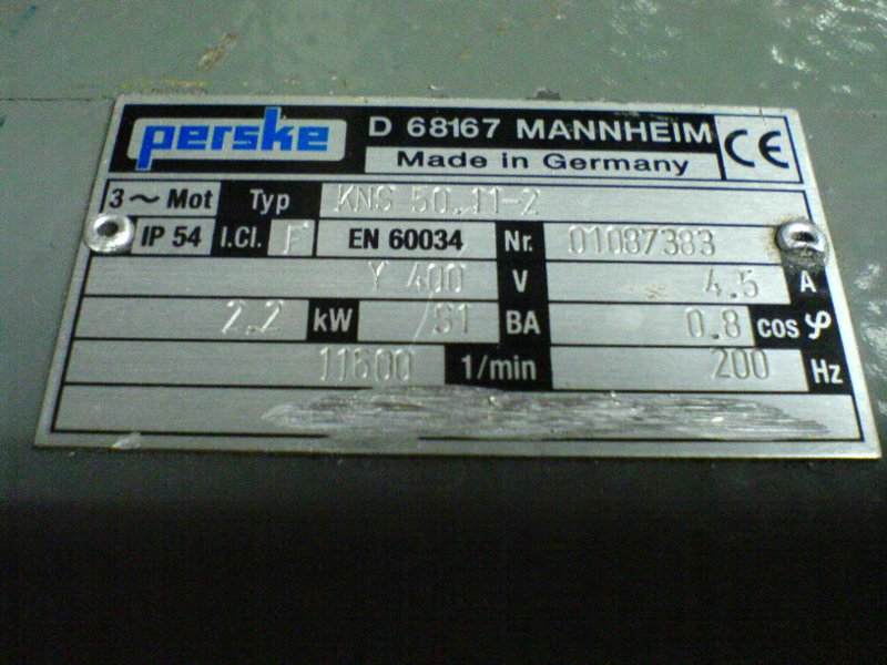

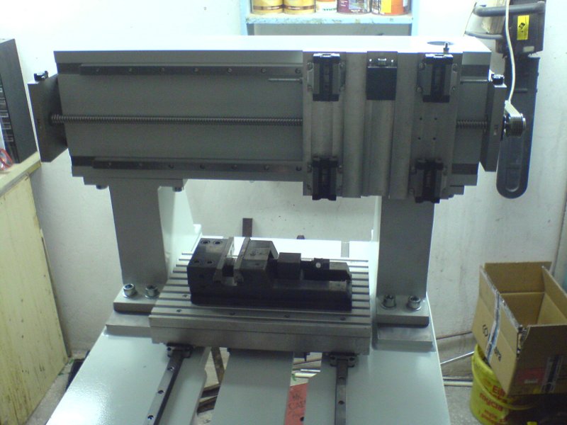

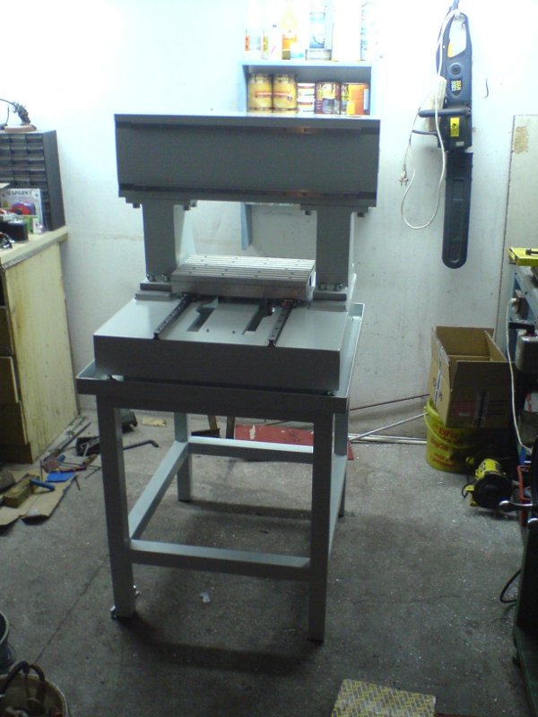

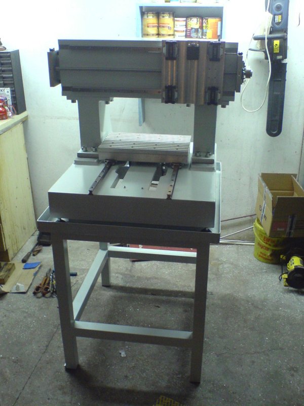

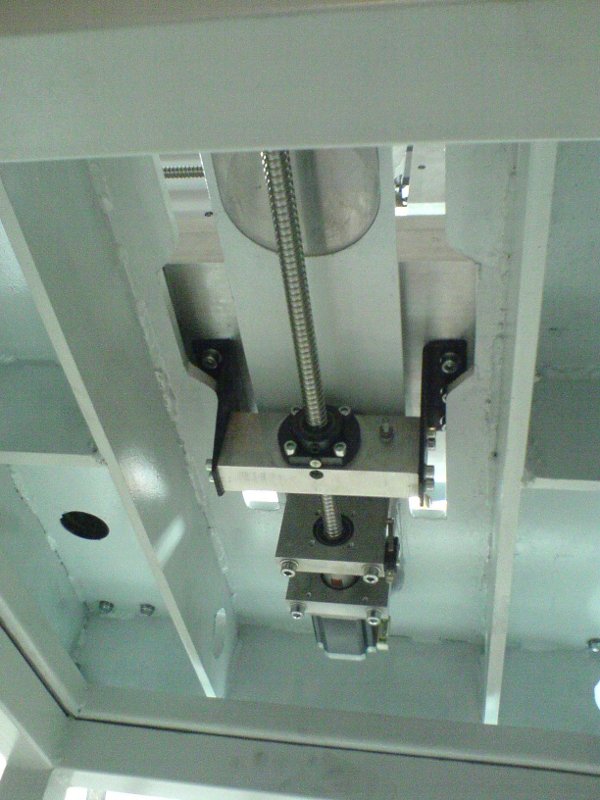

Jeszcze kilka zdjec.
Tabliczka znamionowa przerabianego silnika i komplet tulejek er16, na jakie juz jest przerobiona koncowka wirnika.
Calosciowa maszyna z podstawa w trakcie montazu.
Z imadlem maszynowym 125mm.
Szczegoly napedow.
Tutaj widoczne mocowanie bloku lozyskujacego srube, ktore musze poprawic (wzmocnic).
Silnik 2,2kW do przyszlej przerobki.
Jakie Waszym zdaniem obroty mozna osiagnac po przerobce tego silnika? W katalogach w internecie nie ma lozysk
skosnych wysokoobrotowych, nie wiem jakie sa graniczne wartosci predkosci obrotowych dla takich. 18tys obrotow jest
realne w tym silniku?
Jeszcze dodam, ze do zrobienia pozostalo mi rozsadne polaczenie elektryki (podlaczenie krancowek, dokonczenie
skryznki ze sterowaniem), zamontowanie lancucha do przewodow (ktory okazuje sie ma za duzy promien giecia) i
kolkowanie korpusu. To ostatnie jednak zrobie na sam juz koniec, po probach frezowania itd.
Niestety, nie wszystko udaje sie przewidziec projektujac i umknela mi jedna wazna sprawa. Mianowicie pomieszczenie w ktorym bedzie maszyna stala jest za niskie, zeby swobodnie zdjac plyte pod wrzeciono z maszyny. Brakuje jakies 4-5cm...
Trzeba bedzie skrocic nogi podstawy.

Sruba osi Y.
Szczegoly silnika osi X.

Na razie za elektrowrzeciono posluzy przerobiony silnik perske 0,6kW. Prawdopodobnie w przyszlosci przerobie silnik,
ktory jakis czas temu kupilem na ebayu, rowniez perske, 2,2kW na automatyczna zmiane narzedzia.

Sruba osi Y.

Montaz na gotowo w miejscu, gdzie maszyna bedzie stala.
Testy i proby...
Sterowanie (w tle OUS1, na ktorym wykonalem kilka elementow do tej frezarki).
I przyszle elektrowrzeciono do tej frezarki.

- dokonczenie przerobki silnika perske na elektrowrzeciono (szlifowanie stozka, wywazanie walu),
