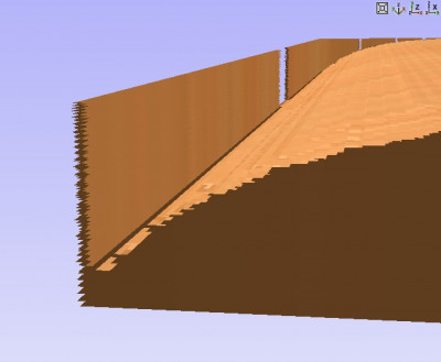

Re: Aspire niesymetryczne frezowanie
Na podglądzie wygląda tak. Frez fi 12,7mm stepover 20%.

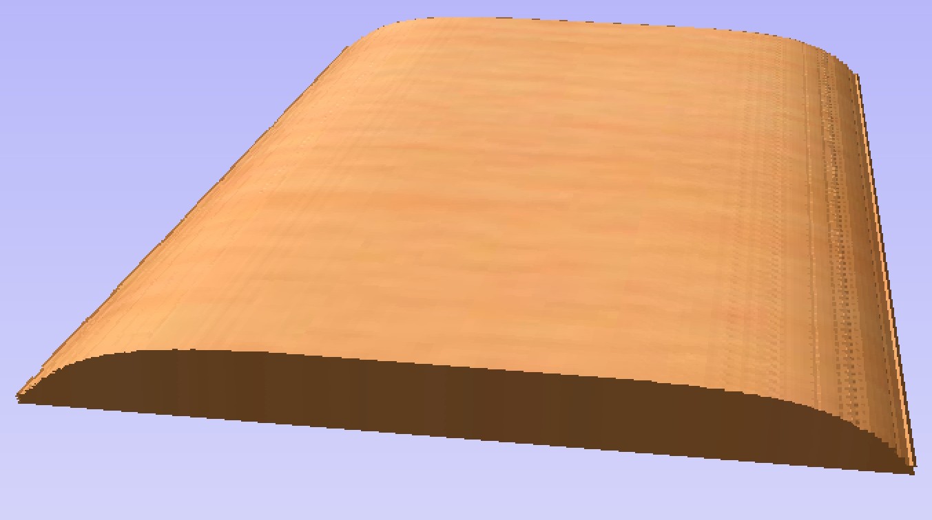

Mam ustawiony na Very High. Solidworks jest znany z kiepskiego eksportu STL. Takie proste wybolenie wzdłuż X można robić frezem 8-12mm? 3mm za długo.
U mnie podgląd toolpath wygląda tak.
Proponuję zwiększyć gęstość STL w eksporcie Solidworks i zobaczyc po w Aspire na podglądzie czy będzie dobrze o ile się da bo pogląd jest schodkowy i nieczytelny. Jak ci się udało zrobić taki dokładny podgląd?
Bardzo ładnie zamodelowales w Aspire. Przekrój to superelipsa.
Tak jak piszesz - pole robocze większe od przedmiotu i użyłem wektora + wielkość narzędzia +1 mm.
Zarówno model w Solidworks jak i import wygenerowanego przez niego STL wydaje się być ok.
Podgląd Aspire jest tak niedokładny ze ciężko określić.
