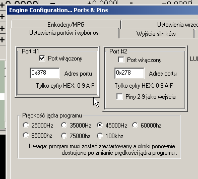

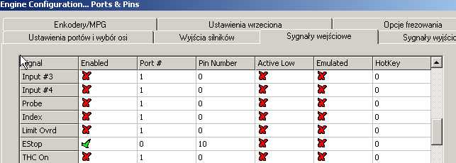

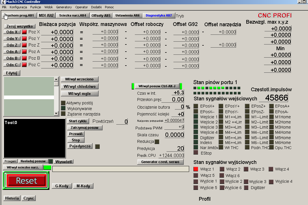

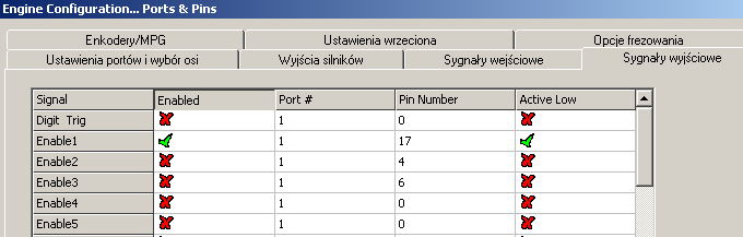

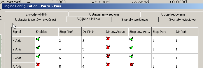

Witam ponownie!
Szanowny Kolego Tuxcnc,
Rozłączyłem sterowniki jak sugerowałeś. Każdy ustawiłem na MA. Rozpiołem stepery osi X i Z od ich sterowników. Została tylko oś Y. I NIC!!! Dalej jest to co było. Steper trzyma i leciutko piszczy. Zgasły diody na sterownikach osi rozpiętych czyli X i Z. I to tyle.
Wklejam zrzuty wszystkich ekranów Mach 3, to jest tych gdzie się cokolwiek ustawia i na koniec ekran Diagnostik.
(Stepery rozpięte od pociągów aby było łatwiej eksperymentować i nie przejmować się krańcówkami ani ustawieniami home)
Jak sam widzisz raczej nie widać tu jakiegoś błędu!!!

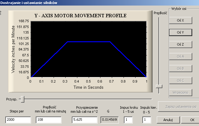

Szanowny Kolego Tuxcnc!
Słusznie zauważyłeś...."Jeżeli pytasz, to znaczy że nie wiesz".
NIE WIEM!!! i nie wstydzę się tego.
Jak napisałem wcześniej poskładałem "moje klocki " ze sprzętu f-my Akcesoria cnc z Augustowa.
Tam też zakupiłem kity sterowników SSK-B08 które sam zmontowałem. Sam bo to najlepszy sposób na naukę!
W "Instrukcji obsługi sterownika silnika krokowego SSK-B02" wg której zmontowałem sterowniki i potem podłączyłem do silników i reszty podzespołów, na stronie 4 w punkcie 6 "Wybór trybu pracy sterownika" zapisano cyt.: "....Zworka J9służy do wyboru trybu pracy z wewnętrznym oscylatorem (pozycja MA) lub sygnałem taktującym ze złącza SYNCH (pozycja SL). Jeżeli sterownik pracuje jako samodzielny zworkę należy ustawić w pozycji MA. Jeżeli natomiast sterowników jest kilka, w jednym z nich należy ustawić zworkę w pozycji MA, a w pozostałych na SL, oraz połączyc wszystkie sterowniki równolegle za pomocą złącza SYNCH. UWAGA!!! Ustawienie zworki w pozycji SL podczas pracy samodzielnej sterownika może doprowadzić do uszkodzenia sterownika i/lub silnika krokowego"
Ty zaś, Szanowny Kolego piszesz cyt.:".............Co do sterowników to gdybyś wiedział, to byś nie "ustawiał jumperami" na master i slave."!???
No to jak to właściwie jest!? Z całą pewnością jest to przyczyna dla której jak pisałeś cyt.:"....temat na forum był już wałkowany setki razy..." I pewnie tak się będzie działo dalej aż ktoś z talentem nie napisze jakiegoś poprawnego manuala, takiego zwykłym językiem dla głąbów elektronicznych ale o wielkiej wiedzy z dziedziny obróbki skrawaniem.
Szanowny Kolego, z całą pewnością się nie obraziłem, bo nie upoważnia mnie do tego stan mojej wiedzy w omawianej dziedzinie. Bez obrazy ale ze znaczną otuchą przyjąłem słowa "Jeżeli silniki buczą i trzymają, to na 99,9% sterowniki są sprawne, a silniki podłączone prawidłowo."!!! To już COŚ! Jakieś światło w tunelu (Oby tylko nie było to światełko pędzącego pociągu- he,he)
Z całą pewnością adres portu LPT jest o'k. Dobrze też są ustawione piny w Mach-u. Natomiast faktycznie pobłażliwie potraktowałem parametr doboru kroków na obrót!
Są to wartości:
Step per 2000
Impuls kroku 1-5us 1
Impuls kierunku 0-5 1
Reszta parametrów się zmienia w zależności od położeń suwaków.
Próbowałem różnych kombinacji ustawień (poza parametrem Step per - którego nie da się zmienić) BEZ REZULTATU!
Stepery nadal cichutko piszczą, trzymają i tyle
pozdrawiam
