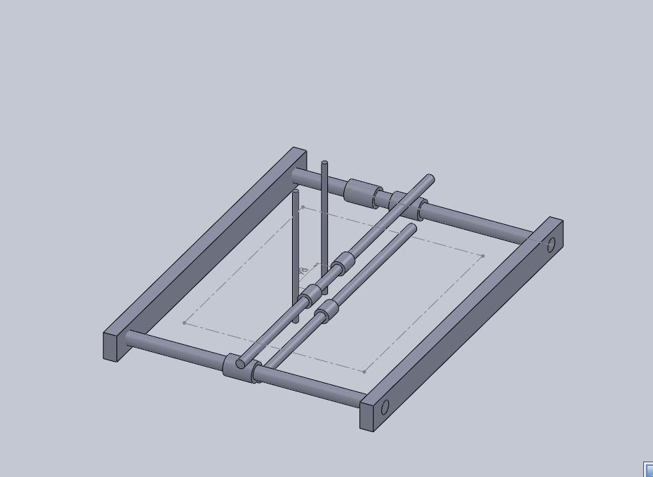

Obejrzałem Twoją frezarkę z linka. Pole A4 i 60 kg wagi. Dużo jak na pole robocze ale i tak chyba mało jak na prawa fizyki.Faktycznie spacerować nie powinna.
Rozumiem, że oś x to ruchomy stół pod bramą. Mnie zainteresowało co s innego. Pomysł,
aby to co jest do wożenia "wózka" osi z było jednocześnie elementem konstrukcyjnym decydującym o sztywności.
Ja dotychczas szedłem drogą oddzielenia tych dwu rzeczy. Konstrukcja zapewniająca sztywność to jedno a prowadnice, wałki komunikacyjne to drugie.
Przekonstruowałem prowizorycznie mój projekt ( obrazek ) w myśl Twojego pomysłu i mi się to podoba. Załączam obrazek, oczywiście podstawowej kinetyki. Jakoś to "pospinam" ale już "szczątkowymi konstrukcjami. Jak będzie chwila czasu.
Zaś co do wagi. No cóż albo waga albo porządne utwierdzenie. Zależy od koncepcji. Ja idę w utwierdzenie bo potrzebuję mobilności. Kolega przeciwnie. Priorytet to stacionarność.Obrazek
Prowadnice główne osi x, to wałki fi 30 i łożyska zamknięte. Do osi y wezmę fi 20 a z coś od 12 do 16 mm
Mam taki pomysł aby do z zastosować fi 12 bo do tego są piękne tuleje ślizgowe. Raz nasącza się olejem i są "samo smarne" Do z winny wystarczyć
Proszę o krytykę pomysłu. Czy będzie to wystarczająco sztywne?
Pozdrówka

smouki pisze:no stal, czy żelazo (jak to nazywasz), o polu roboczym 400x500 na pewno będzie kompaktowe, lekkie i przenośne. Różne średnice śrub w celu optymalizacji... w jakim kierunku optymalizacji? co do słabego silnika osi "z" ("bo nie będzie używana") Nie wiadomo jakie wrzeciono i jak rozwiązana oś "z", jej waga. jeden obrazek jest wart więcej jak 1000 słów, wrzuć na forum projekt w jakim stadium by nie był to i dużo więcej będzie można powiedzieć
Witam ponownie!
A to "obrazek" z aktualnego stanu projektuObrazek

dobór steperów
Witam!
Kombinuję ploter CNC.
Pole a raczej przestrzeń robocza to x:400, y:500, z:100 (mm)
Materiał obrabiany: twarde pianki PS, poliuretanowe, spienione PCV, PM(plexi), MDF, drewno.
Ponieważ jestem amator!!!!!!!!!!!!!!!!! w tych „klockach” więc sprawę zacząłem „profesjonalnie inaczej”
Kupiłem 3 płytki pod sterowniki SSK-B02, skompletowałem części zlutowałem i są.
Pracując w CAD-zie cały czas nad konstrukcją plotera, zmieniając to i owo w miarę postępu prac doszedłem do problemu silników, sposobu ich montażu w ploterze itd
Czyli silniki.
I tu problem i prośba o pomoc!!!!!!!
Kilka uwag „profesjonalnego inaczej”
1 każda z osi x,y,z jest obciążona w różnym stopniu.
Najbardziej ( u mnie) x bo musi pokonać opory związane z frezowaniem, „wozić” oś y i z wraz z silnikami ( 2 razy po jakieś 0,7 kg lekko licząc) no i konstrukcją (też dobrych kilka kilogramów). Wozić musi precyzyjnie i powoli a jak trzeba szybko!!!
Tu planuję jakiś 6-cio przewodowy steper z momentem 1,5- 2 Nm i prądem 3 – 4 A
2 Druga oś y ma już tylko do pokonania opory frezowania plus „wożenie „ już tylko osi z.
Szacuję, że to gdzieś połowa tego co ma do roboty napęd osi x
Planuje to „załatwić” steperem gdzieś około 1Nm
3 Napęd osi z to „robota” tylko 10cm góra dół i to dosyć „radko” w porównaniu z resztą. Myślę, że 0,5 Nm da radę.
Do każdej z osi dobiorę inną średnicę śrub pociągowych tak by optymalizować wszystko, w tym wagę.
I teraz prośba!!!!!!!!!!!
Proszę o krytykę mojego zamysłu. Wylanie wszystkiego co tylko się da !!!!! Zniosę „z podniesionym czołem” bowiem nie liczy się etykieta lecz KTO krytykuje!!!!!
Czy pomysł aby „pomieszać” typy steperów będzie do strawienia dla moich sterowników?
Czy dam radę sterować tym „wynalazkiem” z np. Mach 2 lub 3?
Przekopałem forum, konstrukcje Kolegów i wszyscy stosują tzw „komplety” lub „zestawy” jak kto woli. Tzn te same zestawy sterownik – steper dla wszystkich osi.
Teraz odpowiedź na nie zadane pytanie: a po co to? „czemu to ma służyć” „ nudzisz się pan czy co”. Chcę mieć kompaktowe, lekkie, przenośne urządzenie ale o wymaganej sztywności i akceptowalnych parametrach do pracy w różnych pozycjach , także „do góry nogami”.
