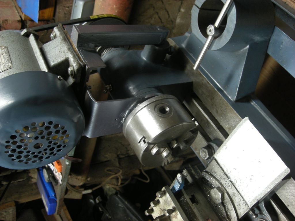

Witam Kolego Zienek śruby robił pewien tokarz z Krakowa nie polecam. Co do mocowania silnika to częścią opinii się zgodzę, bo rzeczywiście silnik ogranicza pole widzenia i można sobie głowę potłuc ale na to nie wpadłem od razu dopiera jak już miałem skończony stelaż oczywiście mogę powrócić do starego mocowania silnika bo mam co potrzeba.
A co do regulacji obrotów to nie jest dla mnie problem myślę że jak obrócę potrójne koło pasowe to będę mógł frezować a przynajmniej sprawdzę czy się da.
Tylko muszę sobie dotoczyć mniejsze koło pasowe na silnik.
Brak szpanowania to wada ale można to jeszcze poprawić.
Wykonałem taki mocowanie ponieważ bardzo zależało mi na redukcji drgań czy się to sprawdzi czas pokaże.
Miernik obrotów wykonam bo ma już gotowy układ z czujnikiem obiciowym więc z ciekawości sprawdzę jak to będzie się zachowywać.
Kolego Andrzej 40 było wiele rozwiązań mocowania silnika na forum żadne nie jest idealne, a jakie kolega proponuje przy pracy głównie jako tokarka okazjonalnie jako frezarka?

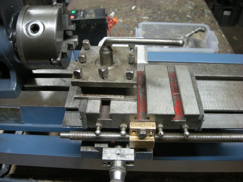

Na razie muszę walczyć z luzem na śrubach pociągowych oraz na suporcie poprzecznym w miejscu kasowania luzu dokręcam listwę i nadal maszyna wpada w drgania.
Wypadło by też naprawić mikro posuw na kolumnie fryszerskiej.
Czeka mnie przestudiowanie wszystkich postów dotyczący OUS-a muszę się dokształcić.

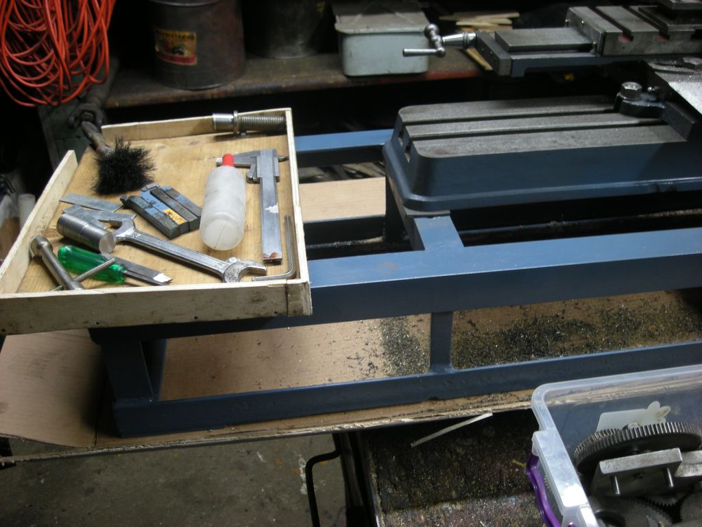

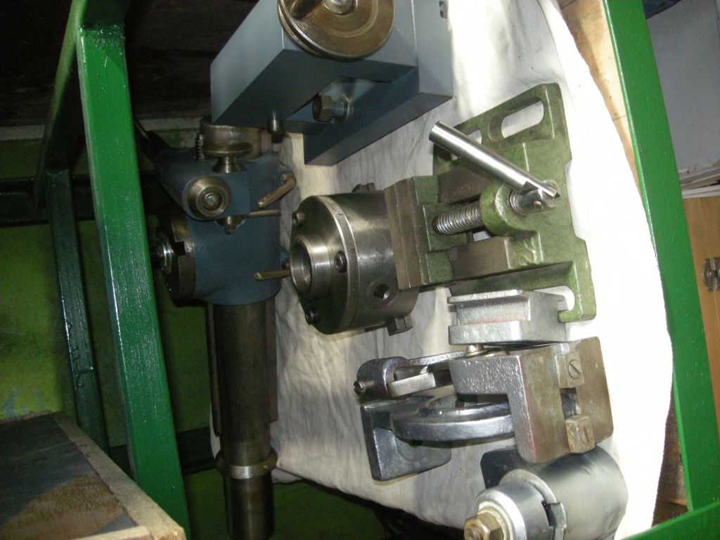

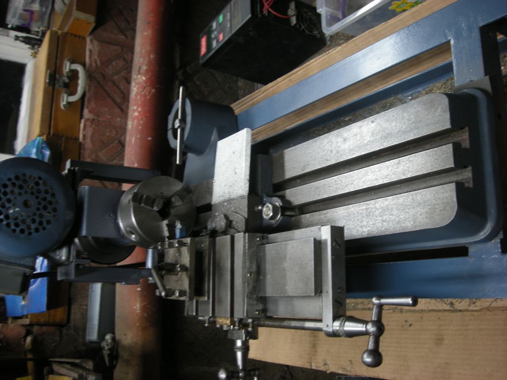

Witam Wstawiam zdjęcia OUS-a po częściowym remoncie czyli:
-Nowe śruby i nakrętki w suportach.
-Ściągacze wiór
-Nowy stelaż po silnik, falownik z jednej fazy na trzy oraz silnik 550w.
-Wymiana łożysk wrzeciono.
-Malowanie
-stolik z pułkami i szufladą
To tyle.
W najbliższym czasie pasowało by mi po robić parę rzeczy a czy czas pozwoli to nie wiem.
-Obudowa na falownik zawierająca panel sterujący.
-szlifowanie szczęk uchwytów
-osłona na śrubo pociągową i zgarniacz wiór na suport poprzeczny.
-wana z oprowadzeniem chłodziwa.
-licznik obrotów wrzeciona
-nowe koło pasowe na silnik w tym momencie silnik 2700obr przełożenie 1do2.
-Przerobienie mocowania śruby na suporcie poprzecznym kasacja luzu bo niestety już jest spory dziwne bo maszyna prawi nic nie robi.
