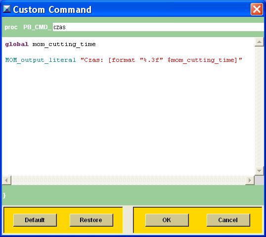

- jesli wstawiasz tego typu zmienną w ten sposób, to infomacja o czasie jest znana na końcu sekwencji
- wstaw to np. do End of Program

taka prosta procedura działa na końcu programu
- masz to na końcu ?

global mom_cutting_time
- dopisz tę linię przed MOM_output...
- to definicja zmiennej której będziesz później używał,
