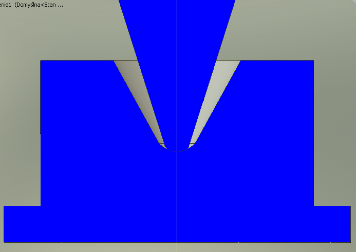

I oto już zrobiłem tj przerobiłem rysunek przedstawia tylko połowę szkicu podstawki.
Co zmieniłem:
- ściąłem kolec aby nie był piekielnie ostry
- dostosowałem do niego otwór w podstawce
- zmniejszyłem wysokość podstawki z 15 do 10mm
- odsunąłem rowki od powierzchni pierścienia
I oto zdjęcia czekam na ewentualne dalsze uwagi :)

Dziękuję za opinie powiem znajomemu, że takie kolce można kupić w takim sklepie i pewnie on je kupi ale ja to robię też między innymi dla swojej edukacji więc wszystkie opinie mile widziane :)
Więc obniżę do 10 mm wysokość nogi i spróbuje zaokrąglić szpic :)
Dziękuję
P.S nowe zdjęcia wkrótce

Kolega zażyczył sobie podstawki osobno, pytam czy ma to nadal ręce i nogi ?

Gwint zmienię bez problemu, a stopka faktycznie kumpel chce osobno myślę żeby ją na gwincie osadzić.
Co kolega o tym myśli ?

Witam zaprojektowałem nóżki pod kolumnę jedna część z gwintem wchodzi od spodu a druga z nakrętką nakręca się od góry prosił bym o sprawdzenie konstrukcji element ma być wykonany na tokarce CNC najbardziej chodziło by mi czy gwint jest poprawnie wykonany ponieważ SW nie pokazuje jako tak gwintu tylko musiałem kombinować pliki później na życzenie kumpla mają być eksportowane do AutoCada
