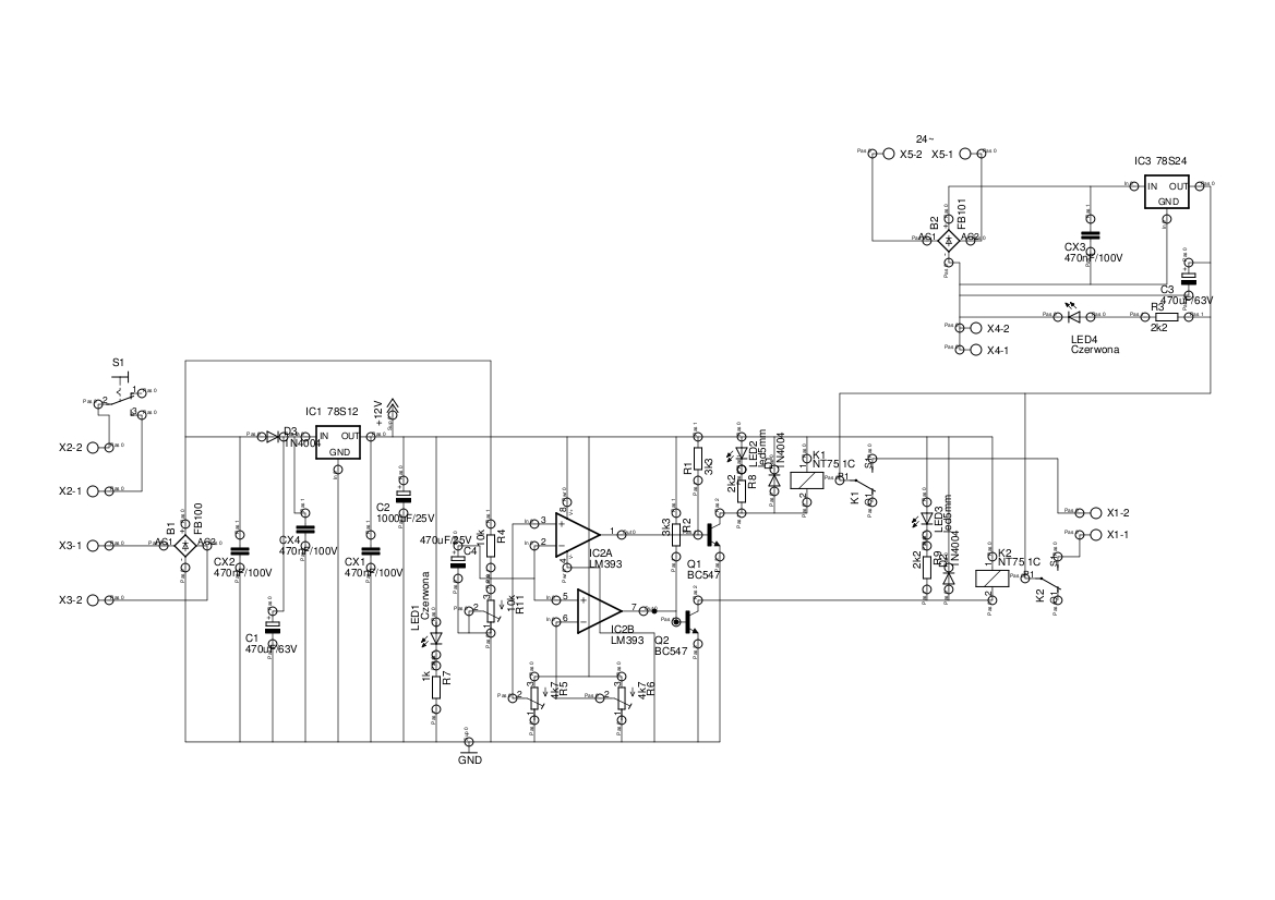

Błąd wynika z rysunku bo w rzeczywistości jest LM393, natomiast w eagle 5.6-program miałem taki odpowiednik(wyjścia, wielkość), nie zieniłem nazwy na schemacie, co poprawie zaraz, a poza tym dodałem jeszcze kondensator 470µF co całkowicie wyeliminowało napięcie tętnień. Zwiększenie tej pojemności spowodowało (w trakcie uruchomienia, należy odczekać 10 sek aż kondensator się naładuje) nieznaczne opóźnienie działania ~1sek co jest dla mnie wystraczające aby sterować UDT-6, schemat z poprawkamiLeoo pisze:Jakie są wyniki pomiarów napięć odniesienia?nieoznakowane pisze:może rezystorem na bazie tranzystora ???
MAX907 jest optymalizowany do pracy przy napięciu 5V a maksymalne dopuszczalne to jedynie 6V, tak więc aktualnie pewnie jest uszkodzony.
Osobiście zastosował bym LM393, pewnie tańszy i może pracować do 36V, nawet pinami jest zgodny.
Uruchomienie trzeba niestety zacząć od naprawy.
poniżej, należy jeszcze zastosować włącznik na wyjściach X1-1 X1-2 i dopiero po ustabilizowaniu się układu (10 sek) podać sterowanie na serwomechanizm. Potencjometry zastosowałem precyzyjne, mostki z dużym zapasem i LM 2A, przekaźniki na podstawkach w celu ewentualnej szybkiej wymiany.
Napięcie odniesienia ustawiłem na 6V.
Ogólnie układ reaguje już na zmianę 4V napięcia zasilania sieciowego! - od ustawionego progu zadziałania.
Ustawiłem 220V jako środek histerezy i odpowiednio195V dół, 245V góra.

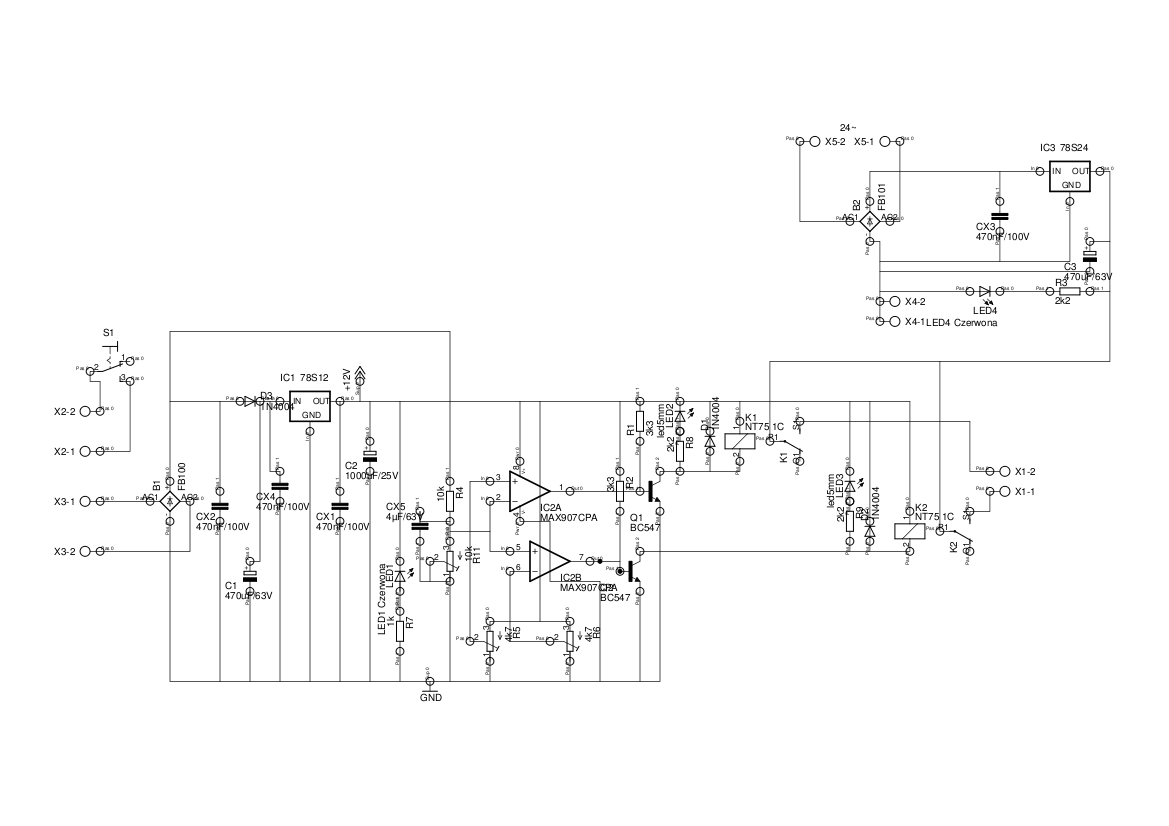

Wykonałem układ ze schematu, ale jest problem polegający na tym, że nie ma wyraźnego progu przełączania.
Chodzi mi o to, że przekaźniki zaczynają "dzwonić" i dopiero po znacznym przekroczeniu ustawionego progu zadziałania albo się wyłączają albo trzymają. Co zmienić aby działało dobrze?
Próbowałem dodać niewielką pojemność przed diodą D3 2-4µF ale nic to nie daje.
Po poprawkach i wstawieniu pojemności CX5 4µF/63V pomogło, próg jest "ostry" i nie ma już stanów nie ustalonych przekaźników, poprawiony schemat poniżej
