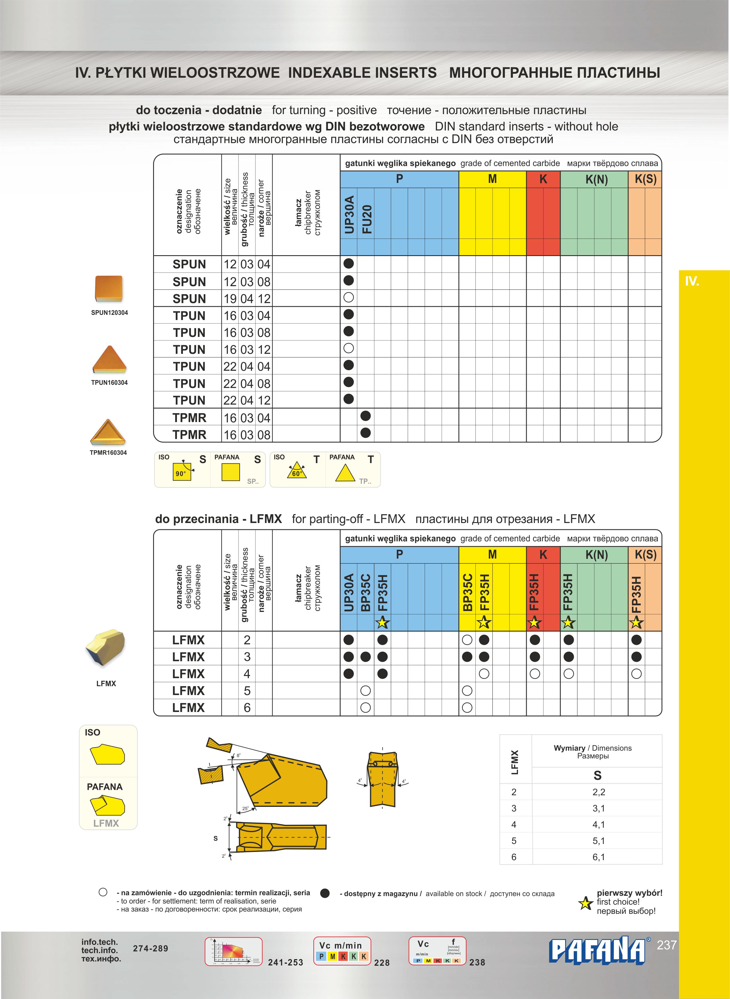

Możesz do odcinania bez pierścionka(lub czopika w pełnych) zastosować np:
- niepowlekane LFMX 3N SM25T BAILDONIT https://narzedziomis.pl/plytka-lfmx-3n- ... donit.html zaszlifować na lekki skos(wyższym prawym rogiem czoła do detalu), bo nie wiem czy robi skośne, np w katalogu Pafany nic na ten temat nie ma (ani LFMX, ani podobne do nich PSN),
(https://onedrive.live.com/?authkey=%21A ... 01&o=OneUp)
http://www.pafana.pl/plytki_do_przecinania_lfmx.php ( http://www.pafana.pl/plytki_wieloostrzowe.php )
http://www.pafana.pl/plytki_do_przecina ... __psn_.php
http://www.pafana.pl/download.php?plik=720
a w katalogu Baildonitu są tylko(o ile się nie mylę co do oznaczenia) płytki szerokości 2mm LFMX 2R (strona B34)
http://www.baildonit.pl/pobierz/katalog_baildonit.pdf
https://www.google.com/search?q=LFMX+2R ... =firefox-b
- albo powlekane(NN) z kątem przystawienia K(Kr) różnym od zera - R lub L https://praxer.pl/pl-PL/1821774-plytki- ... ramet.html
np płytki do przecinania prawe, LFMX 2.00-0 .16SR12 MU 9035 - szer. 2mm,
https://praxer.pl/pl-PL/i1152829-plytki ... -9035.html
https://praxer.pl/pl-PL/i1152827-plytki ... -9035.html
https://praxer.pl/pl-PL/i1151784-plytki ... u9035.html - szer. 3mm,
https://www.visla.pl/att/plytka-lfmx-3- ... -39413.pdf (https://www.visla.pl/plytki-skrawajace- ... ,D763.html)
Dodane 39 minuty 30 sekundy:
P.S. N w oznaczeniu płytek oznacza krawędź prostą, np LFMX 3.10-0.20SN-M2; LFMX 5.10-0.20N M U 9035; itd...
